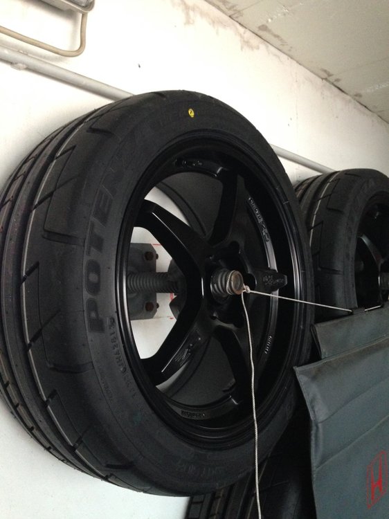

cabkiller Geschrieben 12. Februar 2014 Autor Geschrieben 12. Februar 2014 Es ist ein "teaser". Wenn der Reifen auf der Felge ist, wird es ein Bild geben:roll: Zitieren ///Mugen 無限 Equipped [biete] alle Teile aus meinem Projekt k24cl9ftw Biete Reflash für Accord 2003-2008 und 2008+
Accord06 Geschrieben 13. Februar 2014 Geschrieben 13. Februar 2014 (bearbeitet) Oder am besten gar keine mehr. Bearbeitet 13. Februar 2014 von Accord06 Zitieren ACC ist keine Klimaanlage!

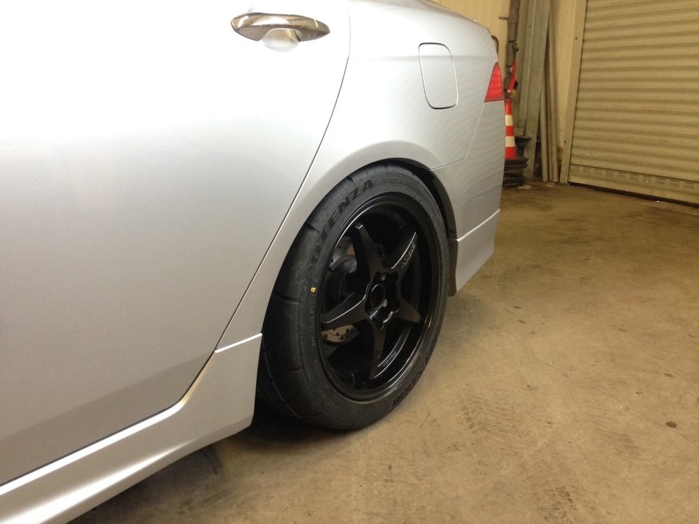

cabkiller Geschrieben 1. März 2014 Autor Geschrieben 1. März 2014 So, Reifen sind nun auf den Felgen drauf. OZ Crono HT in 8x17 ET 40 mit Bridgestone Potenza RE070 in 225/45 17. Gewicht vom Reifen ca. 10,9kg und von der Felge ca. 8,5kg. Und hier noch ein Bild mit nem leichten "Knick" :motz: Habe ich nur kurz probiert um die Reifenfreigängigkeit an der HA zu prüfen. Ich finde es nun PERFEKT :):) Zum 01. April kommen die dann wieder drauf und dann gibt es auch bessere Bilder. Zitieren ///Mugen 無限 Equipped [biete] alle Teile aus meinem Projekt k24cl9ftw Biete Reflash für Accord 2003-2008 und 2008+
