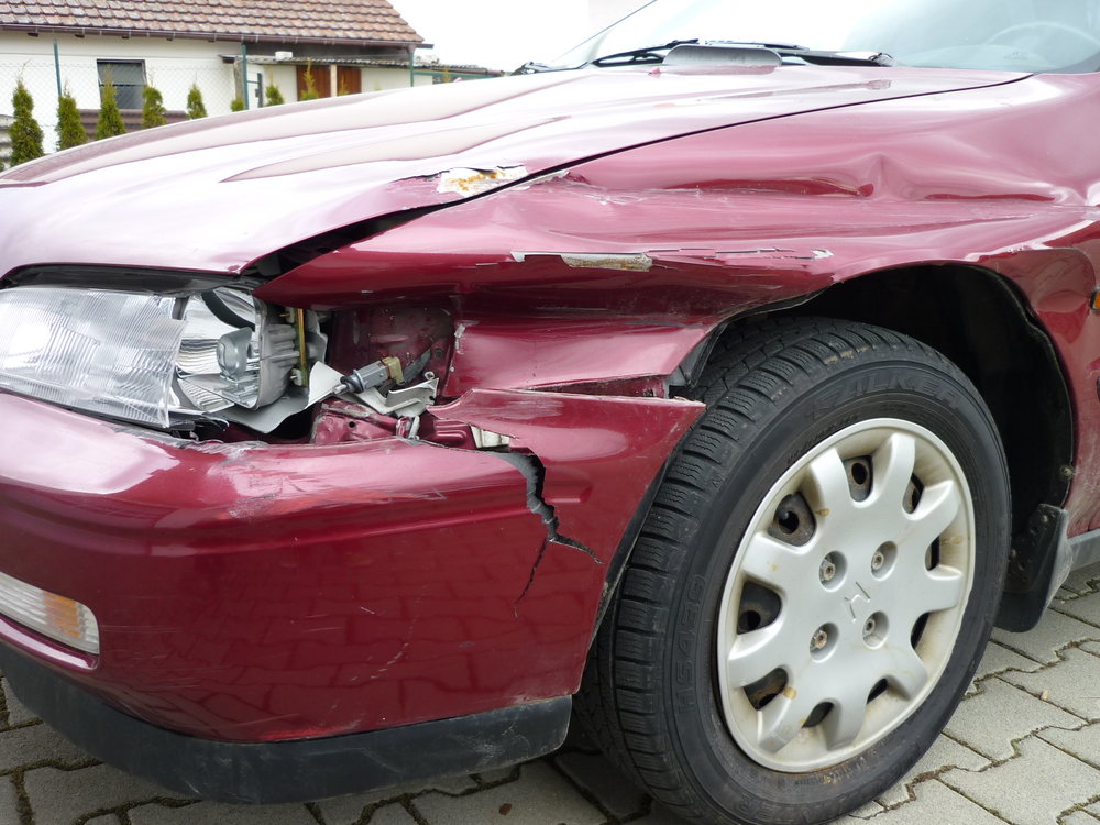

kaefergarage.de Geschrieben 28. März 2010 Autor Teilen Geschrieben 28. März 2010 Danke schon mal. Habe den Auftrag, eine Haube zu suchen. Zeit: nicht dringend. Am Samstag habe ich den Accord zerlegt um ihn bei einem Freund bissi ziehen zu lassen und vor allem die Neuteile zu lackieren. Hoffe bis zum 25. April ist das abgehakt. Die Motorhaube ist nicht so dramatisch, da sie lediglich einen Knick seitlich am Falz hat. Nicht verzogen oder geschoben worden. Also griefe ich zu, wenn es ein Schnäppchen gibt. Anbei Bilder auseinandergerupft. Man erkennt von vorne am Kotflügel schon den Abdruck der Leitplanke. Gibt ein schöne Muster. Dadurch ist auch der vordere Rahmen um den Scheinwerfer ein ernig gedrückt worden. Alle anderen wichtigen Rahemn haben nichts abbekommen. Gut so! Falls es von Interesse ist, wie Gutachter arbeiten: Unfallschaden: 4300 Euro Wiederbeschaffungswert: 3200 Euro (!) Restwert (höchstes Angebot): 410 Euro; aber die anderen Angebote waren 150 und 30 Euro. Lächerlich... Daten zum Auto: 1994, LS, 240tkm. Karosse rostfrei, innen sehr gepflegt, neue Bremsen rundum, KlimaService und Zahnriemen wurden ja noch gemacht. Das wirkte auf den Gutachter gut. Wer Initiative zeigt, bekommt meistens auch den Auftrag! >>> Antworten - Zitieren - Bearbeiten ? So geht's<<< Link zu diesem Kommentar Auf anderen Seiten teilen Mehr Optionen zum Teilen...
DennisCW1 Geschrieben 29. März 2010 Teilen Geschrieben 29. März 2010 Ist schon ein ordentlicher Knick, den eine Leitplanke macht. Meine Frau ist mal mit Ihrem Saxo von der Straße gedrängt worden und ist mit der Beifahrerseite in die Leitplanke geknallt. Da sah das Auto genauso aus. Ein gutes hat die Leitplanke jedoch. Der Abstand vom Boden ist so hoch, dass das Rad darunter passt und somit die Achsaufhängung nicht gleich mit kaputt ist. Scheint ja bei Dir auch nix abbekommen zu haben. Gruß Dennis:wink: [sIGPIC][/sIGPIC] Link zu diesem Kommentar Auf anderen Seiten teilen Mehr Optionen zum Teilen...
kaefergarage.de Geschrieben 31. März 2010 Autor Teilen Geschrieben 31. März 2010 Jo. Auch der damalige Civic AH (der sich über die gesamte Fahrzeuglänge an einer Leitplanke'anlehnte') hatte auch diese Abrücke ;) Also die Achsgeometrie scheint in Ordnung zu sein. Er fuhr brav dort hin, wo man es ihm befahl ;) Wer Initiative zeigt, bekommt meistens auch den Auftrag! >>> Antworten - Zitieren - Bearbeiten ? So geht's<<< Link zu diesem Kommentar Auf anderen Seiten teilen Mehr Optionen zum Teilen...
kaefergarage.de Geschrieben 13. Juni 2010 Autor Teilen Geschrieben 13. Juni 2010 Ganz vergessen, upzudaten und die werte Leserschaft auf den aktuellen Stand zu bringen Der CE2 rennt wieder :) Unser Kumpel hat die Teile lackier und den Rest haben mein Bruder und ich gerichtet. Wenn man mal den Anfang gefunden hatte, war das auch flott erledigt. Am 24.04.2010 haben wir das alles erledigt. Unglaublich, dass die 'aftermarket'-Teile recht ordentlich passen. Wir mussten keine Befestigungspunkte korrigieren. Anhand des Kotflügels konnte man die verbogenen Teile wunderbar anpassen. Der Scheinwerfer half auch dazu ;) Wir hatten es uns schwerer vorgestellt. Die Farbe selbst passt recht annehmbar. Wenn man bedenkt, dass sie nicht anlackiert wurde. Spaltmaße? Kein Thema *abwink* Eltern froh, wir auch. Braver Wagen. Dann haben wir ihm im Mai einen MiniKat spendiert, die Haube ausgebeult und beilackiert und nu sparen unsere Senioren auch noch ~50% an Steuern. So soll es sein. Wer Initiative zeigt, bekommt meistens auch den Auftrag! >>> Antworten - Zitieren - Bearbeiten ? So geht's<<< Link zu diesem Kommentar Auf anderen Seiten teilen Mehr Optionen zum Teilen...
