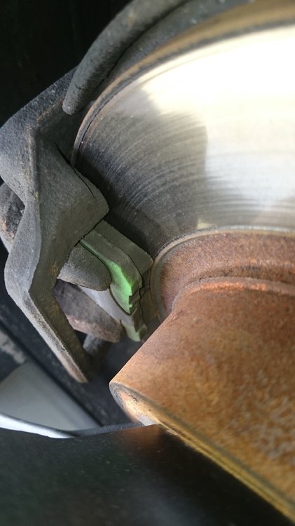

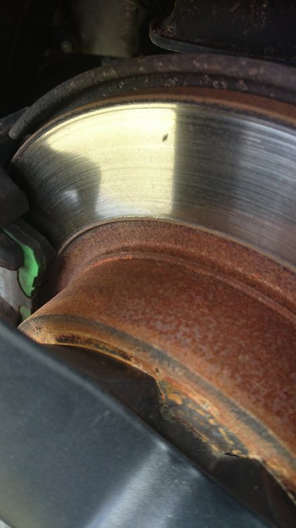

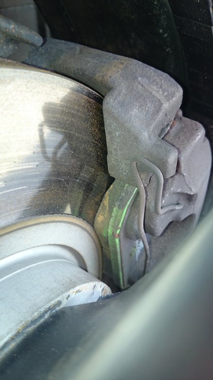

chris86 Geschrieben 3. April 2015 Geschrieben 3. April 2015 (bearbeitet) Frohe Ostern an alle hier :) Muss auch mal mein senf zu den EBC-Zeugs hinzugeben. Sachstand: Premium Disc EBC - Greenstuff Bremsbeläge VA+HA seit Frühjahr/Sommer 2013 drauf, vorher ATE Scheiben/Steine Erstausrüster. Was mir bei ATE aufgefallen ist das es ein recht agressiver Bremsenstaub ist und obwohl ich sage mal doch recht vorausschauend fahre. Die Steine(2-3mm) waren nach ca 3 Jahren von ab, vor allem hinten + Bremssättel hinten, waren auf dem weg schwergängig zu werden... Scheiben Starke Rostbildung auf den Bremsflächen, die es beim ersten mal fahren des Tages runter zu rubbeln galt und hatten Riefenbildung. Bremswirkung war über die 3 Jahre in Ordnung. Zu den genannten EBC-Produkten, bin echt mehr als zu frieden. Anlage/Felgen bleiben recht sauber und auch kein Problem mit den hinteren Sätteln mehr. Kein freirubbeln der Bremsflächen, auch über mehrere Tage Stand des Autos. Keine Riefenbildung bisher. Bremswirkung nach ca 2 Jahren würde mal subjektiv sagen leicht besser als ATE Das mal mein Eindruck zu ATE/EBC gruß chris Bearbeitet 3. April 2015 von chris86 Zitieren
Steinman Geschrieben 3. April 2015 Geschrieben 3. April 2015 Das kann ich mit der Kombination Black Dash Scheiben und Blackstuff Belägen bestätigen aber die Geiz-ist-geil-Fraktion glaubt das leider nicht :p Wieviele KM fährst du pro Jahr etwa und wieviel ist auf den Greenstuff Beläge noch ungefähr drauf ? Zitieren
chris86 Geschrieben 3. April 2015 Geschrieben 3. April 2015 (bearbeitet) Das kann ich mit der Kombination Black Dash Scheiben und Blackstuff Belägen bestätigen aber die Geiz-ist-geil-Fraktion glaubt das leider nicht :p Wieviele KM fährst du pro Jahr etwa und wieviel ist auf den Greenstuff Beläge noch ungefähr drauf ? du meinst das mit den Bremsenstaub ??:wall: KmLeistung so 20000-25000 ca. die letzten 2Jahre sind ausser Wertung da ich für ca jeweils 5Monate nicht in D war und das Auto stand.:( Tja da schau i Morgen nochmal wieviel drauf ist aber da sollte noch ne ganze Ecke sein Bearbeitet 3. April 2015 von chris86 Zitieren
Steinman Geschrieben 4. April 2015 Geschrieben 4. April 2015 Ich meinte das weniger rosten und die bessere Funktion über einen längeren Zeitraum. Zum Bremsstaub kann ich nicht viel sagen, hab die o.g. Kombination hinten drauf... da ist grundsätzlich wenig Staub im Vergleich zu vorne. Ich weiß nur, dass OEM und ATE hinten max. 1,5-2 Jahre gehalten hat wegen vergammeln und anschließend einlaufen, das zeichnet sich mit dem EBC Zeug bisher noch nicht ab. Sieht alles noch super aus nach etwas über einem Jahr. Vorn möchte ich demnächst die neuen Turbo Groove mit Greenstuff drauf machen. Die neuen Turbo Groove scheinen jetzt die selbe Beschichtung wie die Blackdash bekommen zu haben, von der bin ich ziemlich angetan ;) Zitieren
chris86 Geschrieben 4. April 2015 Geschrieben 4. April 2015 Ah ok Rost und Funktion. So wie versprochen nen paar Bilder zwar leichter Flugrost aber net so schlimm wie mit den ATE-Klötzern Zitieren
