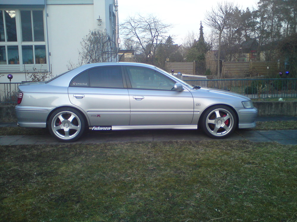

hardstyler Geschrieben 24. März 2010 Geschrieben 24. März 2010 kann mal jmd bilder reinstellen wie er mit fahrwerk aussieht..wie tief er kommt Zitieren

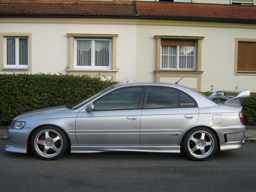

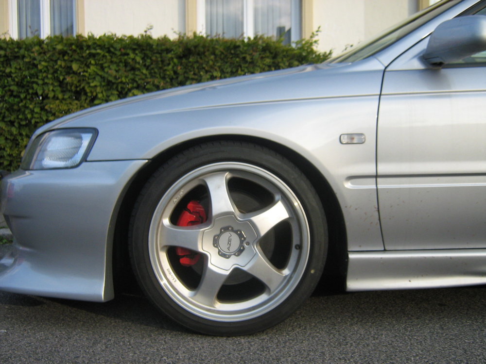

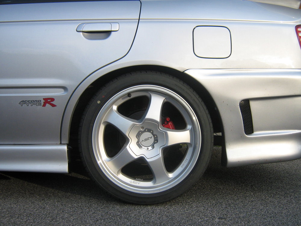

Lil Krayzee Geschrieben 24. März 2010 Geschrieben 24. März 2010 Hier bitte Koni unterste Nut -15 und TSS Federen -35mm also 50mm tiefer. Reifen 225/40-18 Fallst Bilder mit OEM Verspoilerung sehen willst sag bescheid, muss ich erst hochladen, sind allerdings nur Handy-Bilder also keine so gute Qauli Zitieren Projektauflösung: Civic EJ9, EK4, EK9, K20A, K-Swap Teile https://www.ebay-kleinanzeigen.de/s-bestandsliste.html?userId=6298395
Lil Krayzee Geschrieben 25. März 2010 Geschrieben 25. März 2010 Hier mit OEM ATR Verspoilerung. Zitieren Projektauflösung: Civic EJ9, EK4, EK9, K20A, K-Swap Teile https://www.ebay-kleinanzeigen.de/s-bestandsliste.html?userId=6298395
