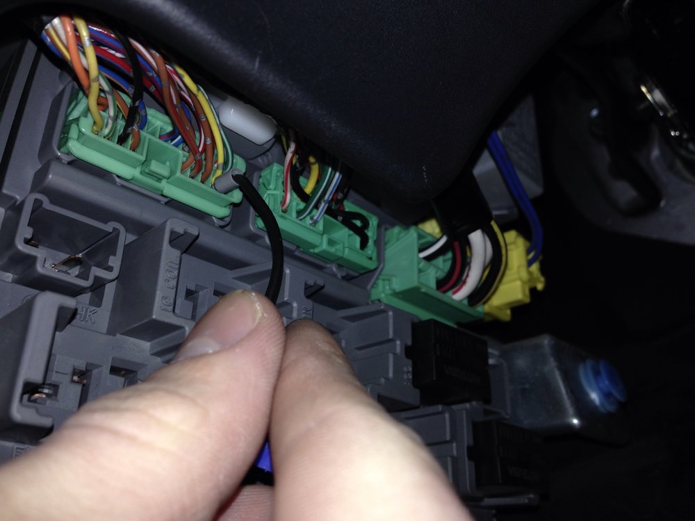

pw84 Geschrieben 15. Februar 2014 Teilen Geschrieben 15. Februar 2014 Was willst du denn jetzt machen? Einfach nur das Kabel für die Einstiegsbeleuchtung verfolgen? Vielleicht kann ich ja mal morgen bei mir schauen. Zitieren Link zu diesem Kommentar Auf anderen Seiten teilen Mehr Optionen zum Teilen...
Schneehaze Geschrieben 16. Februar 2014 Teilen Geschrieben 16. Februar 2014 (bearbeitet) Wäre gut. :D Danke. Müsste theoretisch auch ins Micu gehen. Kann mich aber auch irren, da ja das unabhängig von dem Zündschlüssel ist und nur mit dem Tacho verbunden ist... Bearbeitet 16. Februar 2014 von Coroyo Zitieren Link zu diesem Kommentar Auf anderen Seiten teilen Mehr Optionen zum Teilen...
pw84 Geschrieben 16. Februar 2014 Teilen Geschrieben 16. Februar 2014 Sorry, ich habe so ziemlich alles durchgeprüft, aber das Kabel habe ich nicht gefunden :/ Zitieren Link zu diesem Kommentar Auf anderen Seiten teilen Mehr Optionen zum Teilen...
Schneehaze Geschrieben 25. Februar 2014 Teilen Geschrieben 25. Februar 2014 (bearbeitet) Mies, weiß noch jemand was? Kardynau? Bearbeitet 25. Februar 2014 von Coroyo Zitieren Link zu diesem Kommentar Auf anderen Seiten teilen Mehr Optionen zum Teilen...
Slawik Geschrieben 26. Februar 2014 Teilen Geschrieben 26. Februar 2014 bau den handschuhfach ab und dadrunter sitzt der stecker von die tür. es kann sein das ab da andere farbe von kabel weiter leuft. wozu suchst du den kabel? mfg slawik Zitieren [sIGPIC][/sIGPIC] Link zu diesem Kommentar Auf anderen Seiten teilen Mehr Optionen zum Teilen...
Schneehaze Geschrieben 26. Februar 2014 Teilen Geschrieben 26. Februar 2014 weil meine beifahrertür ned erkannt wird vom tacho... das ist ja das problem ^^ Zitieren Link zu diesem Kommentar Auf anderen Seiten teilen Mehr Optionen zum Teilen...
Slawik Geschrieben 26. Februar 2014 Teilen Geschrieben 26. Februar 2014 wenn du die tür aufmachst, geht das licht auch an? und die türbeleuchtung? Zitieren [sIGPIC][/sIGPIC] Link zu diesem Kommentar Auf anderen Seiten teilen Mehr Optionen zum Teilen...
Schneehaze Geschrieben 26. Februar 2014 Teilen Geschrieben 26. Februar 2014 Eben nicht. Beifahrertür wird auch nicht im Tacho erkannt. Wie das normale micu Problem mit der Fahrertür halt... Muss wissen welches Kabel ins micu geht damit ich's wieder fixen kann... Zitieren Link zu diesem Kommentar Auf anderen Seiten teilen Mehr Optionen zum Teilen...
Slawik Geschrieben 27. Februar 2014 Teilen Geschrieben 27. Februar 2014 hast du versucht den schaltknopf von die tür zu tauschen? durch den knopf wird der micu mit minus angesteuert. schau mal nach rost an die schraube. Zitieren [sIGPIC][/sIGPIC] Link zu diesem Kommentar Auf anderen Seiten teilen Mehr Optionen zum Teilen...
Schneehaze Geschrieben 27. Februar 2014 Teilen Geschrieben 27. Februar 2014 Mein slawik, das ist wegen der Birne, der Kurzschluss der auch an der Fahrertür passiert! Zitieren Link zu diesem Kommentar Auf anderen Seiten teilen Mehr Optionen zum Teilen...
Slawik Geschrieben 28. Februar 2014 Teilen Geschrieben 28. Februar 2014 ach so, du hast nichts von kurzschluss geschrieben. Zitieren [sIGPIC][/sIGPIC] Link zu diesem Kommentar Auf anderen Seiten teilen Mehr Optionen zum Teilen...
Slawik Geschrieben 28. Februar 2014 Teilen Geschrieben 28. Februar 2014 roma, versuch mal so wie ich es gemacht habe: holl die birne raus aus die türbeleuchtung, nimm ein prüfgerät, ein kabel an masse und mit dem zweiten erst an einen und dann an anderen kabel von türbeleuchtung dran zu gehen (beide sollen plus anzeigen). wenn es bei einen von beide kabel die innenbeleuchtung angeht und in tacho wird die tür erkant, dann verleg ein kabel von türschaltknopf ins tür rein, bau in den kabel ein weiderstand rein und schliss den kabel an den kabel von türbeleuchtung dran, bei welchen wurde die tür erkant mit den prüfgerät. und die brine von türbeleuchtung soll nicht mehr reingesteckt werden. hoffe das das dir hilft. Zitieren [sIGPIC][/sIGPIC] Link zu diesem Kommentar Auf anderen Seiten teilen Mehr Optionen zum Teilen...
