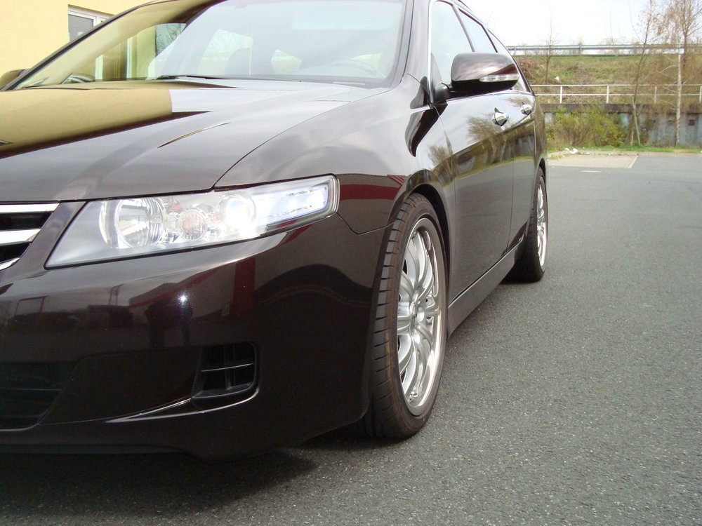

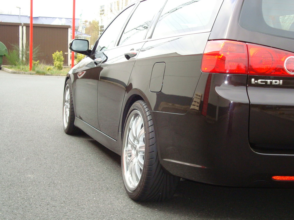

rotspeedo Geschrieben 23. April 2008 Geschrieben 23. April 2008 Es gibt Federn von Eibach für Diesel und Benziner. Habe an meinem Erst die 30mm tiefer für einen Diesel eingebaut. Da ich aber eine Keilform haben wollte habe Spaßeshalber die von einem 2.0L Benziner eingebaut und bitte erwünschter Erfolg. Natürlich auch alles bei meinem Händler Eingetragen bekommen. Zitieren

rotspeedo Geschrieben 23. April 2008 Geschrieben 23. April 2008 Habe jetzt Teilegutachten vor mir liegen. Federausführung Vorderachse 2.0L (OTTO) 2.4L(OTTO),2.2L(DIESEL) zulässige Achslast: für alle 3 Ausführungen bis max. 1090kg. da haben wir es, zulässige Achslast vorne für alle 3. Soweit ich weiß , der Unterschied zwischen 2.0L (OTTO) und 2,2(DIESEL)beträgt insgesamt 40kg. Da macht aber Eibach zwei Ausfürungen mit der Acci entweder 30mm oder 40mm an der Vorderachse tiefer kommt, wobei laut meinem Händler das überflussig ist, weil der Unterschied 40kg an der Achse beträgt. Zu den Federn: Feder-Charakteristik 2.0 zu 2.2(DIESEL) progressive : progressive Außendurchmesser 110/77 : 110/77 (mm) Drahtdurchmesser 13,25 : 13,5 (mm) ungespannte Federlänge 315 : 325 Gesamtwindunszahl 8,9 : 9,4 Natürlich müssen die Federn eingetragen werden,da werden sich gleich welche melden und Oh! schreien. Aber es geht auch ohne Probleme. War bei mir der Fall! Zitieren
pablo87 Geschrieben 23. April 2008 Geschrieben 23. April 2008 deiner ist aber echt schön tief gekommen vorne. bei mir nicht so schön vorne! :grummel: warum is da so en unterschied?( glaub auf meinen teilegutachten stand auch der diesel mit drauf! heißt das, ich hab die "falschen" federn??? Zitieren
rotspeedo Geschrieben 24. April 2008 Geschrieben 24. April 2008 Sehr schöne Felgen hast du drauf!!! Was fährst du Benziner oder Diesel? Teilegutachten ist für beide gleich Der Unterschied ist in der Kennung der Federn Nummer die auf der Feder aufgedruckt ist: Vorderachse: 11-40-008-01-VA: 2.0L Benziner Vorderachse: 11-40-008-03-VA: 2.4L Benziner und der 2.2L Diesel Der Unterschied liegt in der Windung und stärke des Drahtes! Gruß Zitieren
pablo87 Geschrieben 24. April 2008 Geschrieben 24. April 2008 hab 2.0 benziner (cl7). da muss ich doch gleich mal schauen. befürchte nur, dass ich da kaum was erkennen werde an der feder. im teilegutachten steht gar nix von der nummer??? Zitieren
xstasy Geschrieben 24. April 2008 Geschrieben 24. April 2008 aber wenns bei dir im schein eingetragen ist, muss im schein die nummer stehen, bzw. die Nummern der Federn vorne wie hinten.... Zitieren
pablo87 Geschrieben 24. April 2008 Geschrieben 24. April 2008 habs auf der feder gefunden. habe als letzte zahlen 01, also die richtigen! verstehe ich aber nicht, warum meiner da vorne nicht so schön runtergekommen ist ?(?(?( Zitieren
E.Krieger Geschrieben 24. April 2008 Geschrieben 24. April 2008 weil deiner 40kg leichter ist als rotspeedo seiner... leg doch paar gewichte rein:D Zitieren [sIGPIC][/sIGPIC]
pablo87 Geschrieben 25. April 2008 Geschrieben 25. April 2008 deshalb hab ich ja auch die anderen federn mit endnummer 01!!! und er wahrscheinlich die mit 03! wobei mich dann aber wieder wundert, warum in meinem teilegutachten der diesel mit drinstand!?! Zitieren
rotspeedo Geschrieben 25. April 2008 Geschrieben 25. April 2008 hallo, da hat der E.Kriger schon Recht, weil meiner 40kg an der Vorderachse schwerer ist. Habe auch die Federn vom 2.0L Benziner genommen.:D Zitieren
pablo87 Geschrieben 25. April 2008 Geschrieben 25. April 2008 das erklärt natürlich einiges! dachte, du hast die anderen! alles klar. hätte aber nicht gedacht, dass 40 kilo soviel ausmachen! Zitieren
