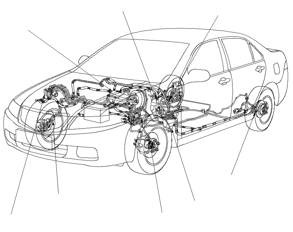

Vielleicht hilft dir das!
Radsensor Inspektion
  1. Den Magnetdrehgeber reinigen und sicherstellen, dass die Oberfläche des Drehgebers frei von Metallpartikeln ist.
  1. Den Magnetdrehgeber (A) auf Beschädigungen prüfen. Falls er Risse oder sonstige Beschädigungen aufweist, den Drehgeber austauschen.
  1. Den Magnetdrehgeber drehen und dabei rundum den Luftspalt zwischen dem Radsensor (B) und dem Drehgeber messen.
    Sollwert:
    Vorn:
    0,5 − 1,2 mm
    Hinten:
    0,4 − 1,1 mm
Vorn
0,5−1,2 mm
A
B
Hinten
0,4−1,1 mm
A
B
