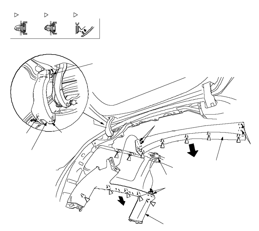

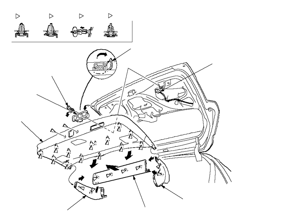

Seit meinem letzten Werkstattsbesuch (Neulackierung der Heckklappe, wg. Rost) knarzt es hinten in meinem Tourer immer mal ganz schön, besonders wenn ich langsam fahre oder wenn es kleinere Verziehungen gibt. Die Innenverkleidung der Heckklappe wurde offenbar sehr halbherzig angebracht, nachdem diese wieder montiert wurde, und ich habe das eine Weile lang nun nicht verfolgt, aber jetzt nervt es mich schon. Damit möchte ich aber eigentlich nicht schon wieder die Werkstatt nerven... insbesondere die längliche Verkleidung am Dach (hinter der C-Säule) scheint was abgekriegt zu haben, in der Mitte kann ich die ein wenig runterziehen und sehe dann so einen kleinen weissen "Plastikknopf", dessen Nase aber irgendwie falsch steht und nicht greift. Ich weiss aber nicht, wie ich die ohne Spezialwerkzeug festdrücken soll... :cry:
Gibt es irgendwo eine Auf- oder Abbauanleitung, mit der ich dieses Problem aus der Welt schaffen kann? Das nervt echt ... :wall:

Vielen Dank für die Informationen... dank der Pläne konnte ich die Innenverkleidung ohne Probleme wieder richtig befestigen... das Knarren blieb leider... :wall:
