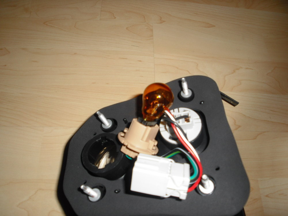

Habe heute meine neuen Rückleuchten bekommen und Fassungen mit Stecker sind auch schon dran. Beim genauen betrachten der Blinkerbirne ist mir aufgefallen das diese 2 fasen hat. Weiß jemand was das für ein zweck hatt die 2fasige Blinkerbirne ?
wofür die 2 Fasen sind, weiss ich auch nicht, habe das auch bei meinen Tyc Rückleuchten. haste dir auch direkt paar Ersatzlampen bestellt? die gibts hier kaum zu kaufen :D

Das mit den Ersatzbirnen ist mir dann eingefallen wo ich die Birnen gesehen habe. Wollte ja eigendlich andere Birnen reinmachen die nicht so Orange Leuchten,das kann ich ja woll vergessen.
Die 2Phasen sind dafür, weil in Amerika Blinkerbirnen für vorne und hinten gleich sind und vorne läuft bei den meisten Amis das Standlicht mit über die Blinkerbirnen, daher die 2 Phasen.
Passen vorne wie hinten.
Jap, sieht recht witzig aus. Ist aber auch beim Rücklicht so; Blinken bedeutet da drüben "heller/dunkler/heller/dunkler/usw." :)
