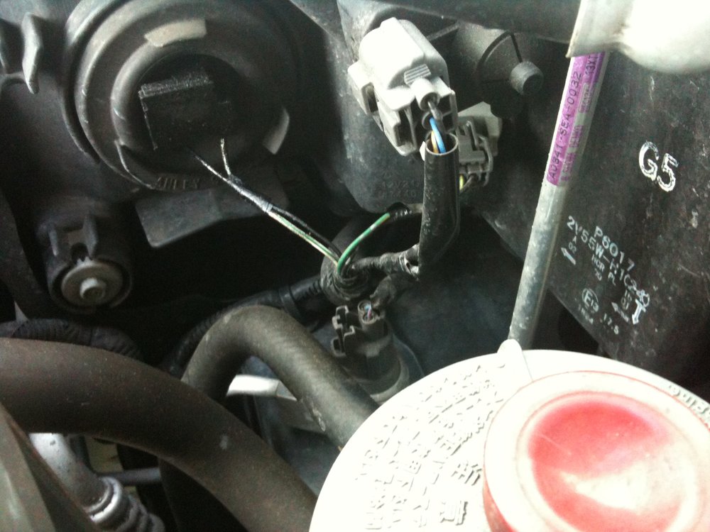

Da wird nichts angelernt. Fahrer ca75kg reinsetzen (macht keiner😉) dann Scheinwerfer einstellen--fertig. Die Automatikhöheneinstellungen sollten schon funktionieren. Testen geht mit Zündung AN und Licht An. Vorn links mal auf den Kotflügel setzen, dann sollten nach kurzer Zeit beide Scheinwerfer hoch fahren. Hinten  mal auf die Kofferraumkante setzen, dann sollten beide Scheinwerfer runter fahren. Funktioniert was nicht den jeweiligen Sensor tauschen
