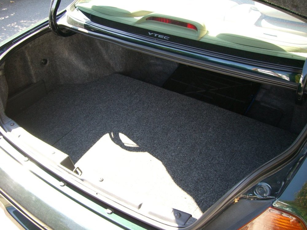

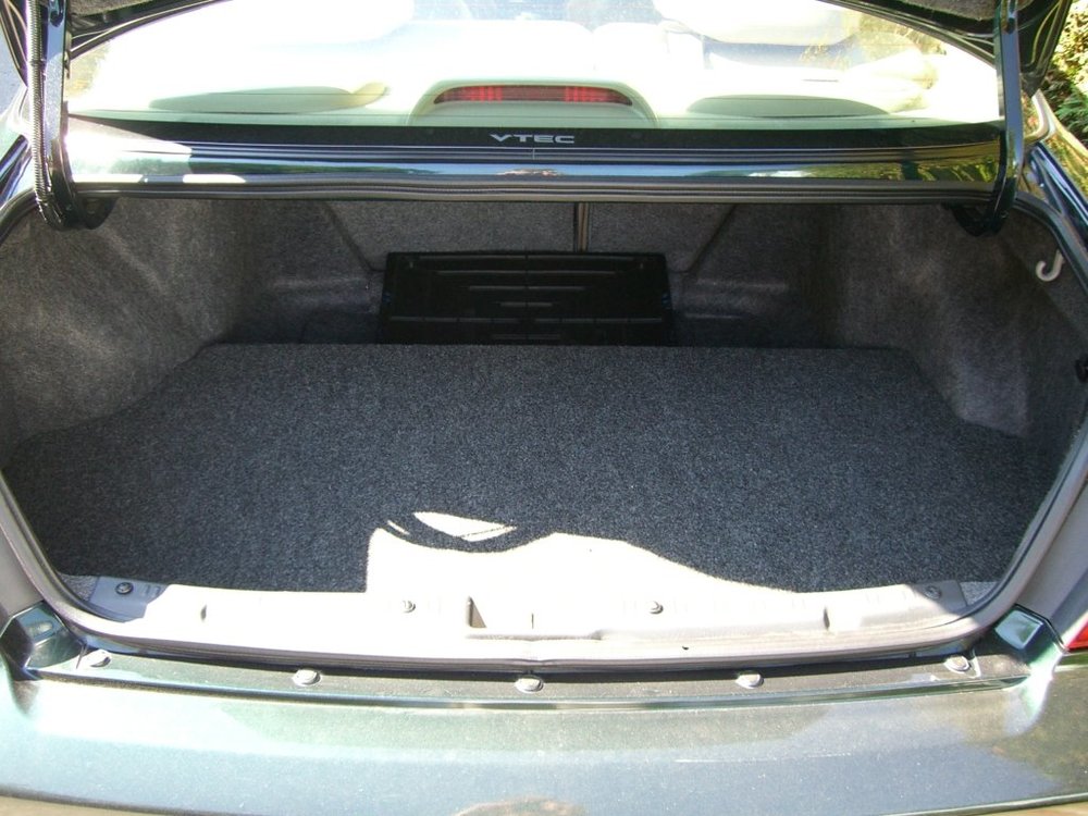

cmd_raik_a Geschrieben 10. September 2006 Autor Teilen Geschrieben 10. September 2006 Also zu Verbrauch und Leistungsverlust kann ich noch nicht viel sagen. Leistungsverlust ist bei Autgasanlagen aber im nicht spürbaren Bereich von ca 1-3 %, je nach Anlage und Abstimmung. Da ich es aber vermeide auf Benzin zu fahren kann ich echt nicht sagen ob man es merkt oder nicht, denke aber mal nicht. Verbrauch sollte sich bei ca 12-14 Liter Gas einpendeln, je nach Fahrweise mehr oder weniger. Kann aber noch keine genauen Angaben machen, da die Anlage noch lernt, und exakte Verbauchsangaben nur über mehrere Tanktfüllungen Hinweg berechnet werden können, da Mischungsverhältnis und Tankdruck überall anders sind. Generell kann man von einem Mehrverbrauch gegenüber Benzin von ca 5-20 % ausgehen, je nach Anlage und Abstimmung. Bei einem durchschnittlichen Gaspreis von 63 Cent in Deutschland ist das zu verschmerzen ;-) .Ich werd euch aber auf dem Laufenden halten. Nun noch Bilder vom Kofferaumausbau. Der Ausbau ist ca 10 cm hoch und hat rechst und links des Tanks noch Ablagefächer in denen Kleinkrams verschwindet (Sieht man in Bild 2 an: links ist eine dunkle Kante, rechts ist ebenfalls eine, aber heller) . Im hinteren Bereich ist der Kofferaum Original belassen. MfG CMD Zitieren Link zu diesem Kommentar Auf anderen Seiten teilen Mehr Optionen zum Teilen...
