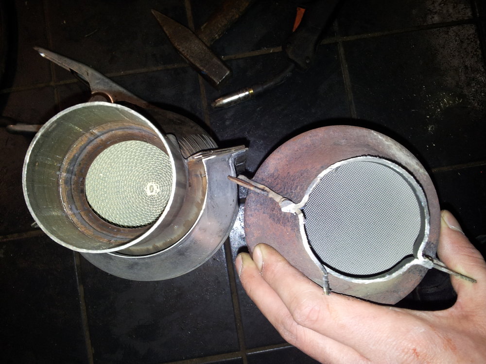

Rostzwiebel Geschrieben 7. März 2013 Teilen Geschrieben 7. März 2013 @Razer 1,1 meinst du damit 1100€? :schock: @mmboy Wie sieht es aus allg. mit TÜV Prüfung? Interessiert es den Prüfer nicht was da hängt? Hauptsache es ist ein Kat und er hält die Abgaswerte ein? Sind ja alles schon veränderungen an der Abgasanlage. Ich will hier nicht Penibel sein aber mir ist es immer lieber wenn es alles eingetragen ist oder zumindestens Gutachten o.ä. vorhanden sind wo die Fahrzeugtypen/Motorisierung drin steht. Zitieren "Verwechsle Zufall nicht mit Schicksal" Link zu diesem Kommentar Auf anderen Seiten teilen Mehr Optionen zum Teilen...
RaZeR86 Geschrieben 7. März 2013 Teilen Geschrieben 7. März 2013 Jo 1,1 sind 1100 schmale Euronen by Honda :) Die Zellen sind vergoldetet und außen ist alles mit Strass besetzt wie immer ^^. Es interessiert gewissen Tüv Prüfern Jaein. Ich habe keine Probleme OEM Blech druff und fertig. Sieht aus wie OEM. Abgaswerte passen sonst hätte der dicke schon gejault (Lambadasonde). Bei mir wird eh nur über OBD ausgelesen, von daher ^^ Zitieren Zoom Zoom Performance MPS & MPD http://images.spritmonitor.de/676587.pnghttp://images.spritmonitor.de/676590.png Link zu diesem Kommentar Auf anderen Seiten teilen Mehr Optionen zum Teilen...
mbboy51 Geschrieben 10. März 2013 Autor Teilen Geschrieben 10. März 2013 na ich hab die Lambda im Prinzip am fast originalem Platz verbaut. Ich wollte das Kabel net verlängern. Das würde ja den Widerstand verändern und das Signal verfälschen. Bei mir ist auch das OEM-Blech drüber geschweißt. Denke so lange die Werte bei der AU passen, ist alles im Rahmen. Ich werde es auf gut Glück probieren ;-) Zitieren Beim guten Autofahrer kleben die Fliegen an den Seitenscheiben:D Mein Acci-> https://www.accordforum.de/showthread.php/mbboy-s-neuer-ch6-20300.html Link zu diesem Kommentar Auf anderen Seiten teilen Mehr Optionen zum Teilen...

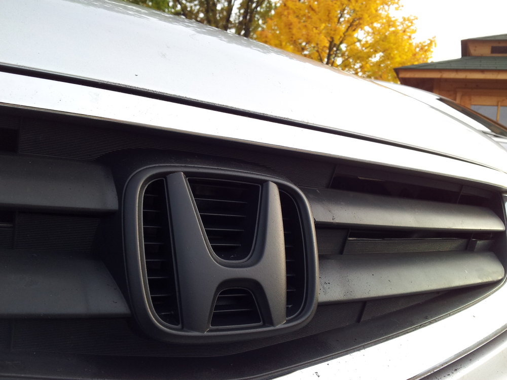

mbboy51 Geschrieben 20. Mai 2013 Autor Teilen Geschrieben 20. Mai 2013 Mal wieder ein neues Bild :)) Zitieren Beim guten Autofahrer kleben die Fliegen an den Seitenscheiben:D Mein Acci-> https://www.accordforum.de/showthread.php/mbboy-s-neuer-ch6-20300.html Link zu diesem Kommentar Auf anderen Seiten teilen Mehr Optionen zum Teilen...
platin777 Geschrieben 20. Mai 2013 Teilen Geschrieben 20. Mai 2013 Funzt es denn mit dem spacer? Zitieren "Although it’s true I had thought it would have been better to put a larger engine, the moment I drove the “little” NSX, all the benchmark cars–Ferrari, Porsche, Lamborghini–I had been using as references in the development of my car vanished from my mind." Gordon Murray Link zu diesem Kommentar Auf anderen Seiten teilen Mehr Optionen zum Teilen...
RaZeR86 Geschrieben 20. Mai 2013 Teilen Geschrieben 20. Mai 2013 Bin gespannt ob ich auch bald ein Spacerproblem habe :D. Schickes Foto, die Lippe fehlt bei dir oder? Zitieren Zoom Zoom Performance MPS & MPD http://images.spritmonitor.de/676587.pnghttp://images.spritmonitor.de/676590.png Link zu diesem Kommentar Auf anderen Seiten teilen Mehr Optionen zum Teilen...
mbboy51 Geschrieben 20. Mai 2013 Autor Teilen Geschrieben 20. Mai 2013 Ja mit dem Spacer ist alles gut. Fahre ca. 3.000km schon ohne Motorkontrollleuchte. Der Spacer selbst ist ca. 40-50mm lang. :)) @ RaZer86: Welche Lippe? Gibt doch nix fürs Facelift? oder irre ich mich? Wennn ja brauch ich unbedingt eine:cool::D Zitieren Beim guten Autofahrer kleben die Fliegen an den Seitenscheiben:D Mein Acci-> https://www.accordforum.de/showthread.php/mbboy-s-neuer-ch6-20300.html Link zu diesem Kommentar Auf anderen Seiten teilen Mehr Optionen zum Teilen...
mbboy51 Geschrieben 20. Mai 2013 Autor Teilen Geschrieben 20. Mai 2013 wer noch einen Spacer brauch ich hätte hier noch einen liegen 100mm lang. Wenn zu lang kann man den ja noch kürzen (müsste dann aber das Einschraub-Gewinde für die Sonde nachträglich schneiden) Zitieren Beim guten Autofahrer kleben die Fliegen an den Seitenscheiben:D Mein Acci-> https://www.accordforum.de/showthread.php/mbboy-s-neuer-ch6-20300.html Link zu diesem Kommentar Auf anderen Seiten teilen Mehr Optionen zum Teilen...
RaZeR86 Geschrieben 20. Mai 2013 Teilen Geschrieben 20. Mai 2013 Ne schwarze Lippe ist beim Facelift noch drunter die ich bei dir nicht sehe. Zitieren Zoom Zoom Performance MPS & MPD http://images.spritmonitor.de/676587.pnghttp://images.spritmonitor.de/676590.png Link zu diesem Kommentar Auf anderen Seiten teilen Mehr Optionen zum Teilen...
mbboy51 Geschrieben 21. Mai 2013 Autor Teilen Geschrieben 21. Mai 2013 Jetzt bin ich verwirrt... Ich dachte es gibt keine :grummel::confused: Da hatte ich auch schon mal gefragt... Für Facelift ist mir nix bekannt. https://www.accordforum.de/showthread.php/frontlippe-brauche-mal-rat-21717.html Hast Du nen Beispielbild? Zitieren Beim guten Autofahrer kleben die Fliegen an den Seitenscheiben:D Mein Acci-> https://www.accordforum.de/showthread.php/mbboy-s-neuer-ch6-20300.html Link zu diesem Kommentar Auf anderen Seiten teilen Mehr Optionen zum Teilen...

Vixxi Geschrieben 22. Mai 2013 Teilen Geschrieben 22. Mai 2013 Darf ich mal fragen was ein spacer ist ? ^^ Zitieren http://abload.de/img/unbenanntdasd9.png Link zu diesem Kommentar Auf anderen Seiten teilen Mehr Optionen zum Teilen...
mbboy51 Geschrieben 22. Mai 2013 Autor Teilen Geschrieben 22. Mai 2013 Klar. Der Spacer ist ein Distanzrohr das dafür sorgt, dass die Nachkatlambdasonde nicht mehr so stark im Abgsstrom hängt. Der 200Zeller hat ja gegenüber dem 600Zellen-Serienkat eine erhöhte Durchflussmenge, was bei mir dafür gesorgt hat, dass die ECU immer einen Fehler (Nachkatsonde Signal gestört) geschmissen hat. Durch das rausverlegen der Lambdasonde aus dem Abgastrom ist diese nicht mehr so sensibel und es gibt keine Fehlespeicherinträge mehr ;) Zitieren Beim guten Autofahrer kleben die Fliegen an den Seitenscheiben:D Mein Acci-> https://www.accordforum.de/showthread.php/mbboy-s-neuer-ch6-20300.html Link zu diesem Kommentar Auf anderen Seiten teilen Mehr Optionen zum Teilen...

RaZeR86 Geschrieben 22. Mai 2013 Teilen Geschrieben 22. Mai 2013 Genau diese Lippe meine ich. Die ist original unter jedem Facelift in Serie drunter. So sieht man die blöde clipse ect nicht. Hatte sie auch erst ab,sieht aber nicht so schön aus. Sie ist mit 4 clipse und 2 Schrauben befestigt die von hinten mit einer Art gewindeschelle festgemacht wurde. Es gibt aber auch fürs Facelift eine ATR Lippe, falls du sowas suchst. Aggel hat die auch unter seinem CL3 drunter. https://www.accordforum.de/album.php?albumid=2070&pictureid=14383 Gibt es also alles für unsere Accis :D, nur ist es ebend schwer etwas zu finden. Zitieren Zoom Zoom Performance MPS & MPD http://images.spritmonitor.de/676587.pnghttp://images.spritmonitor.de/676590.png Link zu diesem Kommentar Auf anderen Seiten teilen Mehr Optionen zum Teilen...
mbboy51 Geschrieben 22. Mai 2013 Autor Teilen Geschrieben 22. Mai 2013 Hm. Danke erst mal. In seinem Fred schreibt er was von UK-Lippen... :confused: https://www.accordforum.de/showthread.php/honda-accord-cl3-27597.html?t=27597 Was damit auch immer gemeint sein mag... GFK-Aus England oder doch ein OEM-Teil? Ich hab Ihn mal angesachrieben. Eventuell krieg ich ne Info von Ihm... Zitieren Beim guten Autofahrer kleben die Fliegen an den Seitenscheiben:D Mein Acci-> https://www.accordforum.de/showthread.php/mbboy-s-neuer-ch6-20300.html Link zu diesem Kommentar Auf anderen Seiten teilen Mehr Optionen zum Teilen...
RaZeR86 Geschrieben 22. Mai 2013 Teilen Geschrieben 22. Mai 2013 mbboy51 es ist ein GFK Teil aus England. Jemand hier im Forum hatte sich mal bereit erklärt ein paar zu odern wenn bedarf besteht, ob daraus was wurde kann ich nicht sagen. Original gibt es nur die schwarze plaste Lippe die bei dir komischerweise fehlt. Diese ATR Lippen waren original nur dem Preface vorbehalten so wie fast alles was es zu kaufen gibt. Zitieren Zoom Zoom Performance MPS & MPD http://images.spritmonitor.de/676587.pnghttp://images.spritmonitor.de/676590.png Link zu diesem Kommentar Auf anderen Seiten teilen Mehr Optionen zum Teilen...
mbboy51 Geschrieben 22. Mai 2013 Autor Teilen Geschrieben 22. Mai 2013 Ahjaa. Ok. Dann hatte ich das schon richtig interpretiert. Ja diese "Gummileiste" scheint bei meinem zu fehlen, warum auch immer. Schon doof, dass es da fürs FL nix brauchbares gibt. Muss ich mir vllt. mal eine vom US-Coupe besorgen und dann ggf. anpassen. (US-Coupe soll ja breiter sein) Zitieren Beim guten Autofahrer kleben die Fliegen an den Seitenscheiben:D Mein Acci-> https://www.accordforum.de/showthread.php/mbboy-s-neuer-ch6-20300.html Link zu diesem Kommentar Auf anderen Seiten teilen Mehr Optionen zum Teilen...
RaZeR86 Geschrieben 22. Mai 2013 Teilen Geschrieben 22. Mai 2013 Besorge dir doch eine aus UK, da musste nicht viel anpassen. Zitieren Zoom Zoom Performance MPS & MPD http://images.spritmonitor.de/676587.pnghttp://images.spritmonitor.de/676590.png Link zu diesem Kommentar Auf anderen Seiten teilen Mehr Optionen zum Teilen...
mbboy51 Geschrieben 23. Mai 2013 Autor Teilen Geschrieben 23. Mai 2013 Ja habe schon ebay-uk durchgestöbert aber bisher nix finden können. Ich hoffe Aggel kann mir da weiterhelfen... Vielleicht weiß er ja den Hersteller ;) Zitieren Beim guten Autofahrer kleben die Fliegen an den Seitenscheiben:D Mein Acci-> https://www.accordforum.de/showthread.php/mbboy-s-neuer-ch6-20300.html Link zu diesem Kommentar Auf anderen Seiten teilen Mehr Optionen zum Teilen...
