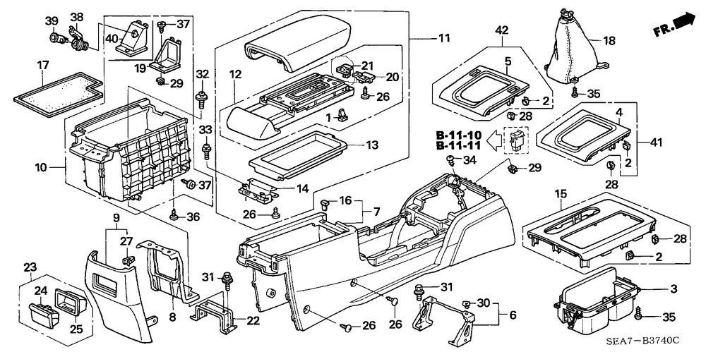

Vorgestern wollte ich der Mittelarmlehne hochmachen um etwas aus dem Fach zu holen. Dann ist mir spontan den Griff vorne an der Mittelarmlehne abgebrochen. Ist ja auch so ein Plastikteil das schnell abbricht. Habe mir schon sorgen gemacht das ich 'ne ganz neue Klappe kaufen musste. Habe dan im Internet entdeckt das es diese Griffe auch als Einzelteil gibt. (Siehe die Grafik unten). Der Griff ist Teilnr.21 und kostet so ca. 6 Euro.

Na, diese Woche das neue Teil eingebaut und es hat wunderbar geklappt. Nur das trennen der Mittelarmlehne von der Konsole der Mittelarmlehne war ein bisschen zwierig. Mus mann schon ein bisschen aufpassen das mann nichts zerkratzt mit der Schraubendreher.
Auch habe ich die Scharniere der Mittelkonsole mit WD40 behandelt. Alles funktioniert jetzt wieder wie neu. :wink:
