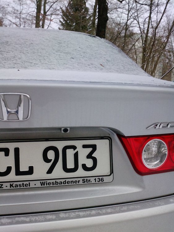

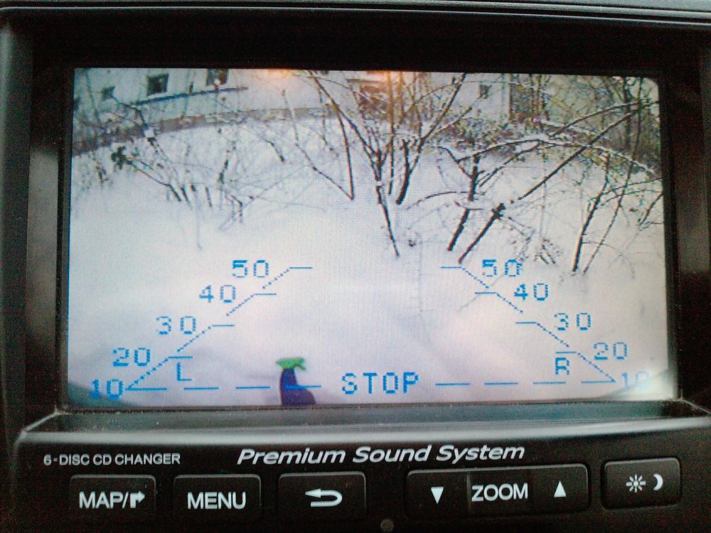

kretschi74 Geschrieben 19. Dezember 2010 Geschrieben 19. Dezember 2010 (bearbeitet) Ich habe mir die Kamera für die Kennzeichenleuchten geholt,habe aber die Limo. Sie funtioniert sehr gut und zeigt auch die Stoßstange in voller breite,so das ich auf wenige cm an Hindernisse ranfahren kann. Selbst in der Nacht kann man noch alles gut erkennen obwohl keine extra Licht in der Kamara ist Hab mal ein Bild vom Bild gemacht;),darauf ist meine Scheibenendeiserflasche zu sehen. Diese liegt ca 30 cm hinre der Stoßstange auf dem Schnee.Unten lins und rechte sieht man die Stoßstange etwas im Sichtfeld. Die ennlinien für die entfernung stimmen exakt(natürlich auf höhe Kamara = Stoßstangenoberkannte wie zu sehen) Bearbeitet 19. Dezember 2010 von kretschi74 Zitieren
BlackDream Geschrieben 19. Dezember 2010 Autor Geschrieben 19. Dezember 2010 Hallo Kretschi74, ist das das Set aus dem freien Zubehör? Die Kamera wird direkt am Kennzeichenhalter angebracht. Hätte nicht gedacht das das Bild so gut ist. Damit kann man gut leben. Gruß und danke Frank Zitieren Mein Accord ist super und macht Spaß, ein Lexus ist (noch) ein Traum :))
kretschi74 Geschrieben 19. Dezember 2010 Geschrieben 19. Dezember 2010 Nein ist so wie diese : http://cgi.ebay.de/Ruckfahrkamera-Einparkhilfe-Kamera-f-Honda-Accord-08-/170488816703?pt=Autoteile_Zubeh%C3%B6r&hash=item27b1ece43fo : Habe so ähnliche vom Opel eingebaut,denn die für den Accord hab ich irgendwie übersehen. Ist aber der selbe Aufbau,nur bei der für den Accord schneller einzubauen. Hier mal ein Bild Zitieren
