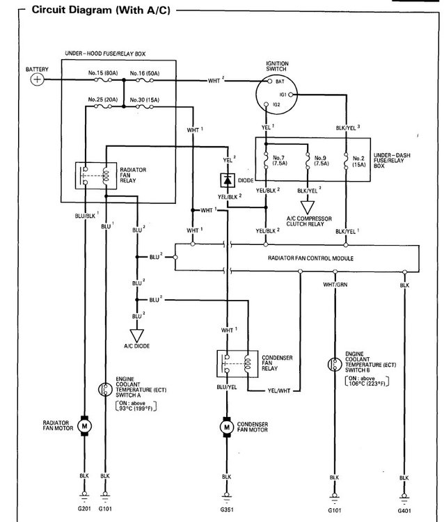

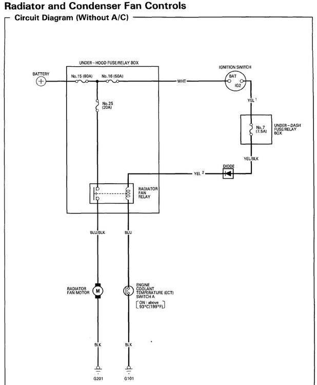

cc7 ohne klima: 1 thermosensor und über zündung.
cc7 mit klima: 2 temperatursensoren und eigenes steuergerät teils direkt teils über zündung. genaueres ist nicht ersichtlich am schaltplan.
