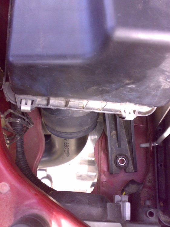

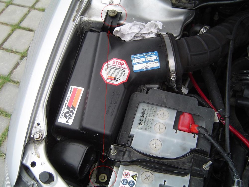

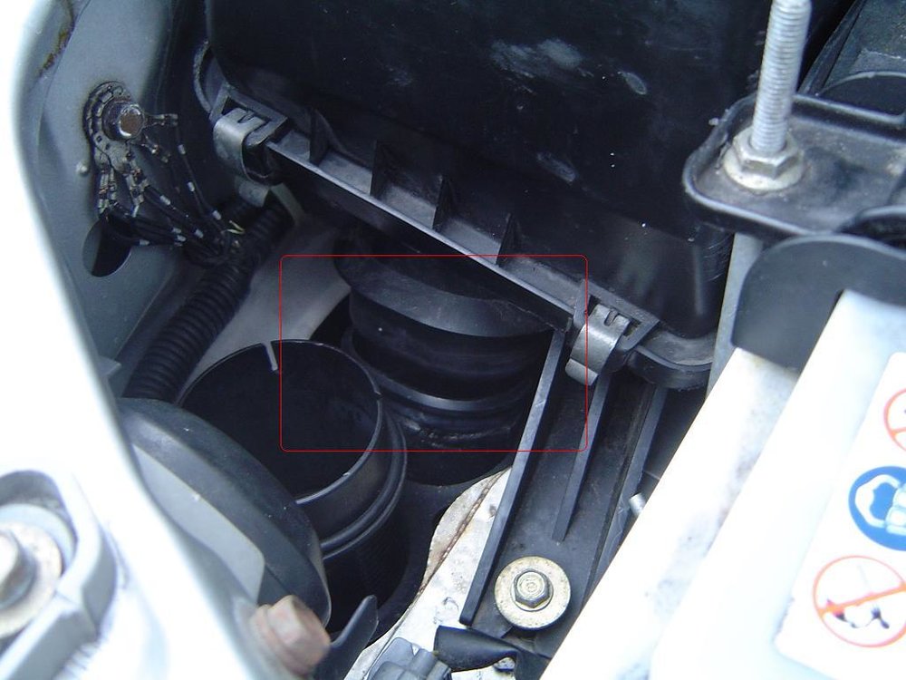

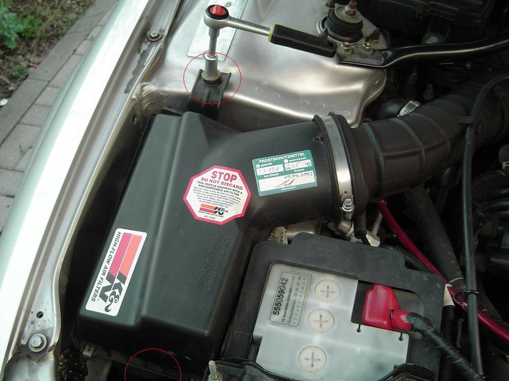

NavyAcci Geschrieben 14. Oktober 2006 Geschrieben 14. Oktober 2006 darf nun endlich auch den ersten Tuning-Guide mein eigen nennen! Hab nicht eingesehen 200,-€ für nen Intake & Eintragung auf den Putz zu hauen, also hab ich mal selber etwas rumgetüftelt: Die Vorteile gegenüber normalem Air Intake: Sieht alles aus, wie Original, 8) Keine Leistungseinbuße Kein erhöter Spritverbrauch trotzdem klasse Sound (Aber nicht ganz so Krass wie beim richtigen AI) ;) Zum Sound: Ich hab ne K&N-Matte, kann also sein, dass der unterschied mit original Luffi- nicht so Hörbar ist! :grummel: Benötigtes Werkzeug: 10er Nuss ca 20cm Verlängerung kleine Knarre -->oder 10er Steckschlüssel :roll: dann also ans eingemachte: zuerst den "Schnorchel" abziehen, der vor dem Luffi-Kasten sitztdie beiden Schrauben des Lüftfilterkastens lösen, und den Luftfilterkasten abnehmen, und irgendwie bei seite Legen. darunter liegt dann hinter dem Träger der Resonatorkasten, aber keine Angst! Die Stoßstange muss nicht runter, weil der drinne bleiben kann! 8) 8) Lediglich die kleine Gummi-Manschette, die ihn mit dem Luftfilterkasten verbindet, braucht man abziehen, danach einfach den Lutfilterkasten wieder draufsetzen und festschrauben (mit Gefühl!!!) und zu guter Letzt diesen lustigen "Schnorchel" wieder draufsetzen dan sollte für ein ungeübtes Auge alles Aussehen wie vorher, nur dass der wagen sich echt hören lassen kann!!! Zitieren ->Fahr' richtig, oder fahr' nach hause!<-

NavyAcci Geschrieben 2. April 2007 Autor Geschrieben 2. April 2007 Das mit dem Gas geben war anfangs. aber sowas beruhigt sich ja mit der zeit und ich sagte ja schon: Trotz OPA FAHRSTIL... Hab letzen DO den Resonatorkasten hinter der Stoßstange eusgebaut und diese Gummimuffe wieder auf den Luffikasten gesteckt, wodurch er jetzt die Luft eher von hinter der Stoßstange zieht... Sound hat sich nochma gesteigert,:D und den Verbrauch behalte ich weiter im Auge, scheint aber wohl wieder zum normalen zu tendieren...8) Zitieren ->Fahr' richtig, oder fahr' nach hause!<-
