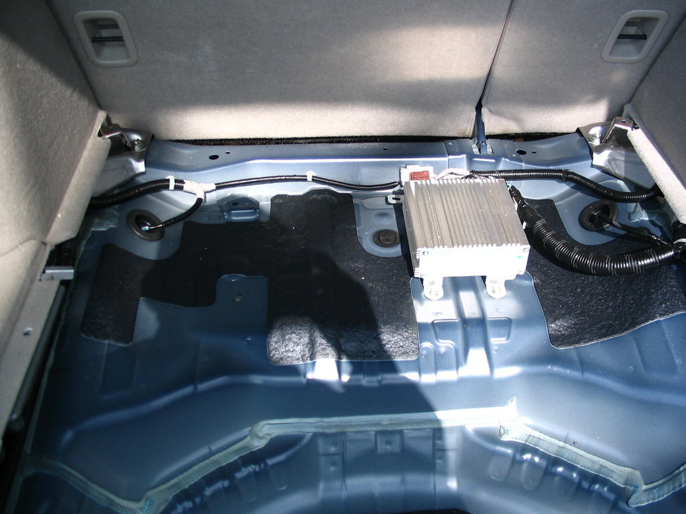

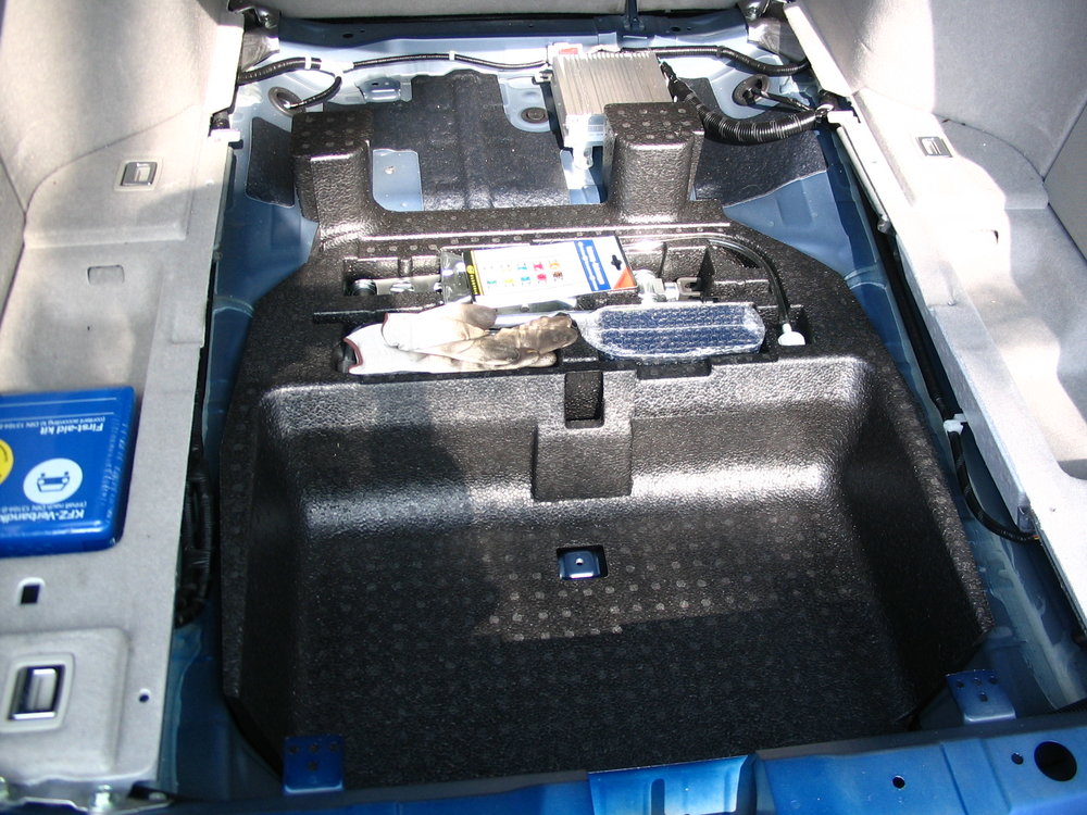

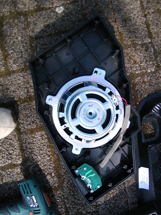

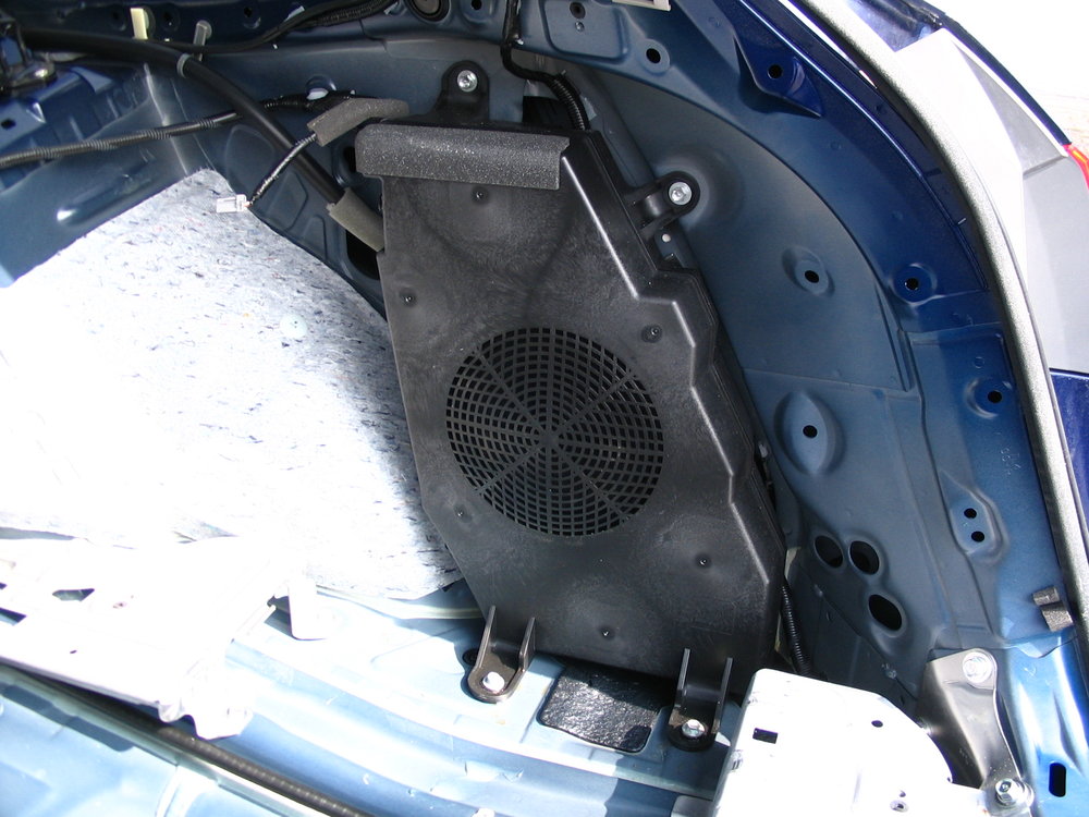

Ich hab einen Infinity Basslink im Stauraum direkt vor dem Reifenpannensystem eingebaut. Angeschlossen über High-Power direkt am Sub-Ausgang der Endstufe, die unter der Abdeckung im Kofferraum sitzt. Eine 4mm² Stromleitung ist ebenfalls unter der Abdeckung auf der linken Seite zu finden.
Die größe wär das geringste Problem, wenn man wüsste wie man da ran kommt, ohne was dabei kaputt zu machen. Schade ist auch, dass die Lautstärke des Subwoofer über Datenbus geregelt wird und somit kein low Signal für eine gute Endstufe zu Verfügung steht. Mit der OEM-Endstufe wirst auch aus einen guten Subwoofer keine Wunder erwarten dürfen.
