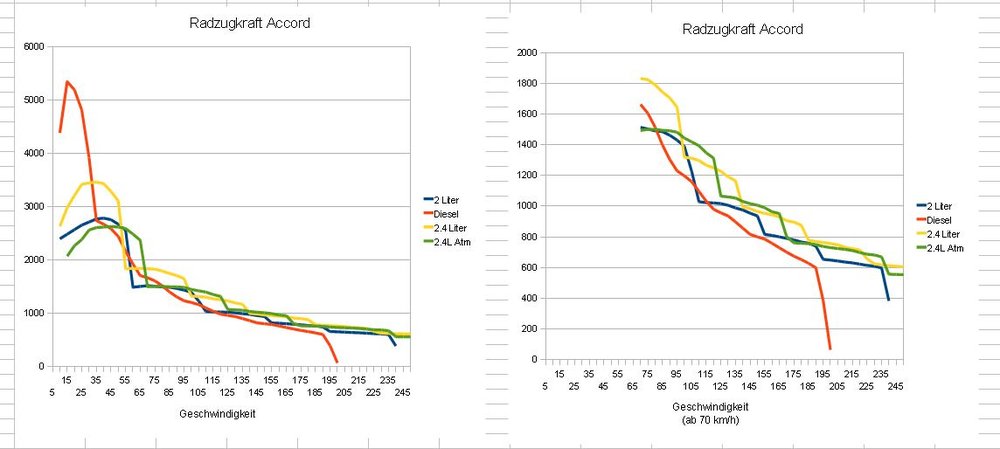

mal was zum Vergleich Diesel/Benzin und allgemein. Die Werte sind nur über die Drehmomentkurven aus dem original Honda Prospekt ermittelt. Wer eine Quelle für geneuere Angaben hat, bitte Bescheid sagen ;)
Ich garantiere also nicht, dass die Angaben Fehlerfrei sind. Mich wundert vor Allem, dass dem Diesel bei 195km/h die Puste komplett ausgehen soll. Vielleicht hab ich mich ja irgendwo vertan. Oder kann das ein DIeselfahrer bestätigen?
Es handelt sich bei den Werten übrigens um die jeweilige Maximalleistung. Über Elastizität sagt dieses Diagramm noch nichts aus. Das kommt noch...
Insgesamt erkennt man aber schon eines: Diesel? :D in der 30er Zone ganz nett. Ansonsten:p
