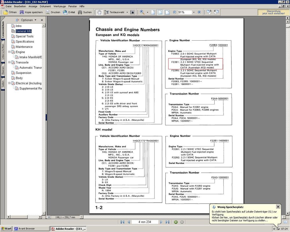

ich habe die info der CE 1 hat einen F22B5-motor. und ob ein auto VTEC hat oder nicht, sollte man eigentlich merken. mfg

CE1 Aerodeck, Motor F22B5, 2,2i 16V, Ps150, Bj. 94-96
Der F22 B5 (CE1) ist der nachfolger vom F22 A3 aus dem CB8, leicht überarbeitet, aber im grunde Identisch. :wink:
Ich hoffe ihr seit nun zufrieden ;)

wenn man noch wüßte, wo du das her hast. denn von dieser seite nicht, da gibt es laut unterlagen nur den f22 a und f22 b, aber keine zahlen hintendrann, und bei wikipedia eben b1 und b2. woher kommt die info mit b5?

und genau das steht da: f22b
hier nochmal der bildausschnitt etwas größer, ansonsten geh ma auf den link, ziemlich in der mitte der seite stehts dann, steht auch, dass der f22a nur 140 ps hat, meiner hat 150, meiner kommt aus usa, ist gebaut in usa von honda usa
