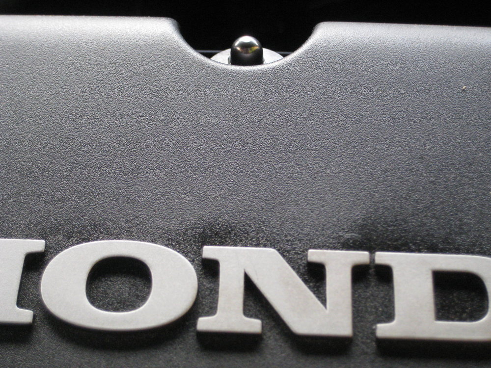

Wer in seinem Motorraum ein paar rostige Befestigungselemente durch welche aus Edelstahl (A4-70 / A4) ersetzen möchte: anbei eine kleine Liste - habe nur die ausgewechselt, die mich optisch immer geärgert haben und keine die richtig Kräfte aufnehmen müssen - davon würde ich die Finger lassen.
Die aufgelisteten Edelstahl-Schrauben, Muttern und Scheibchen kriegt man im Fachhandel, in großen "BAUHAUS" - Filialen sogar einzeln oder ggf. im Lager des Arbeitgebers... :D. Ich empfehle die Gewinde vor dem Einschrauben mit einer "Anti -Seize - Paste" zu bestreichen, dann kriegt man die Schrauben auch nach vielen Jahren problemlos wieder los. Gibt davon viele Hersteller - bekannt ist z.B Molykote etc... Edelstahlschrauben fressen gerne, besonders Edelstahl mit Edelstahl. Zur Not geht sicher auch Edelstahl A2 / A2-70 -der ist jedoch nicht ganz so korrosionsbeständig.
Befestigung Motorabdeckung:
4 Stck Sechskant-Hutmutter DIN 1587 - M6 -A4
Befestigung Kühler:
4 Stck Sechskantschraube DIN 933 - M6x16 - A4-70
4 Stck Scheibe DIN 9021 - 6,4 - A4 ( Aussen 18 mm)
4 Stck Federring DIN 127 - A6 - A4

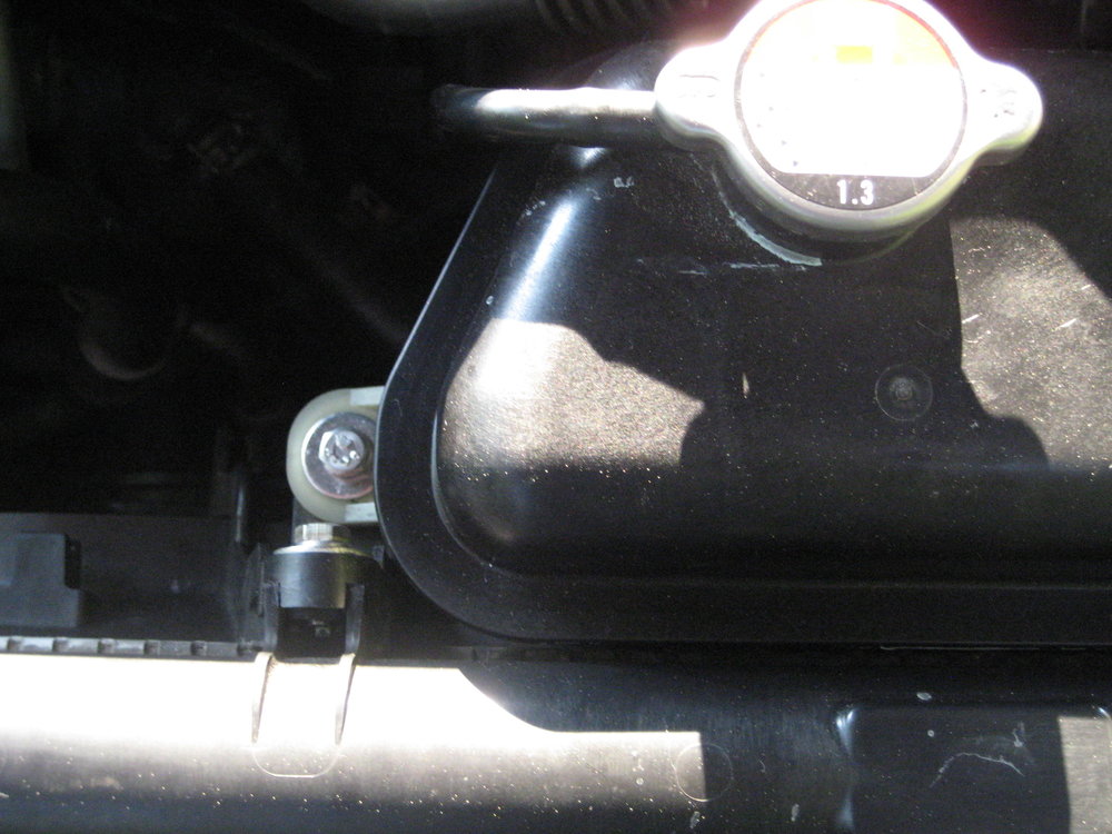

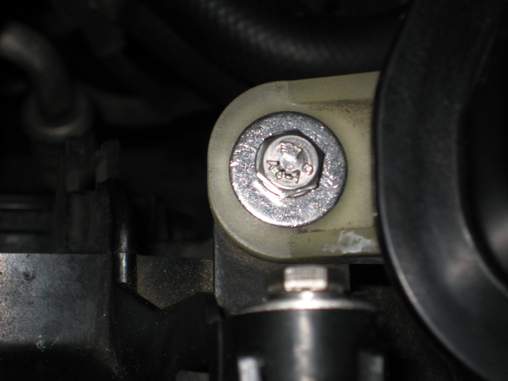

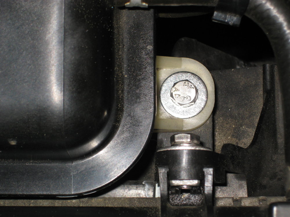

Befestigung Ausgleichsbehälter:
2 Stck Sechskantschraube DIN 933 - M6x20 - A4-70
2 Stck Scheibe DIN 9021 - 6,4 - A4 ( Aussen 18 mm)

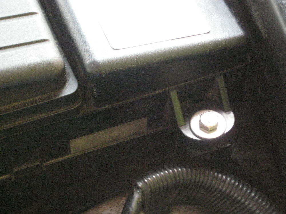

Befestigung E-Abdeckung:
1 Stck Sechskantschraube DIN 933 - M6x25 - A4-70
1 Stck Scheibe DIN 9021 - 6,4 - A4 ( Aussen 18 mm)

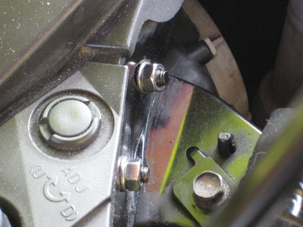

Befestigung 2 Muttern vorne links:
2 Stck Sechskantmutter DIN 934 - M6 -A4
2 Stck Scheibe DIN 125 - 6,4 - A4 ( Aussen 12 mm)
Grüße :wink:
Bearbeitet von ACC-CDI-2T
      Km-log  Juli 571.000

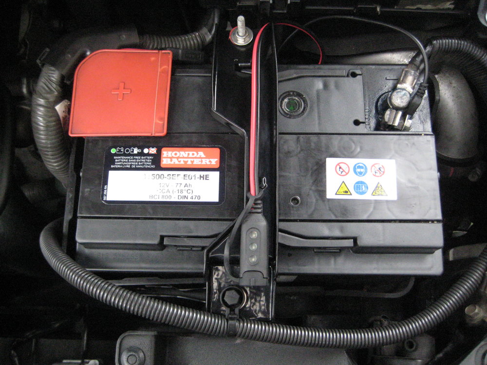

Es geht weiter :p - Batterie-Haltetraverse ausgetauscht (fing an zu rosten) und die Befestigungselemente gegen welche aus Edelstahl: wieder ne Gammelecke weniger :D
Befestigung Batterie:
