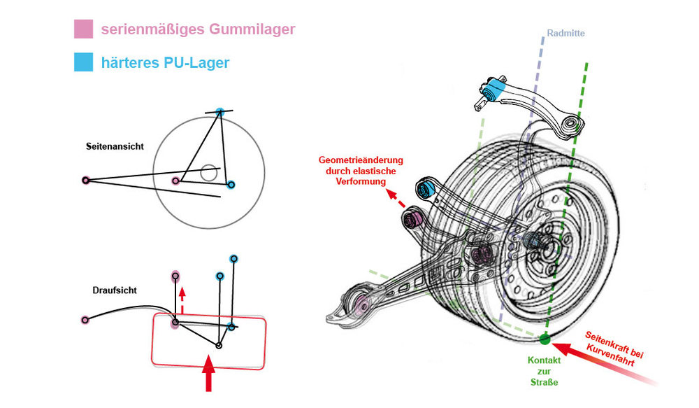

Lösung 3 ist die Verwendung härterer Fahrwerksbuchsen, jedoch nur an den Gelenken hinter der Radmitte und am oberen Querlenker.
Die Buchsen von Längslenker, vorderem Querlenker und Stoßdämpferauge bleiben serienmäßig weich; die Buchsen von hinterem und oberen Querlenker werden gegen deutlich härtere Polyurethanteile getauscht, siehe Bild 1 im Anhang.
Nun deformieren die wirkenden Kräfte bei Kurvenfahrt in erster Linie die weichen Lager des vorderen Querlenkers vor der Radmitte und verkürzen diesen, während hinterer und oberer Querlenker ihre wirksamen Längen kaum verändern. Die elastische Verformung des Längslenkers verändert sich dabei insgesamt nur geringfügig.
Das Rad verliert allenfalls noch sehr geringfügig an negativem Sturz, geht jedoch stärker in Vorspur und lenkt "vom Kurvenrand weg". Nichts anderes tat das optionale 4WS-System bei höheren Geschwindigkeiten - jedoch mit ungleich höherem Aufwand.
