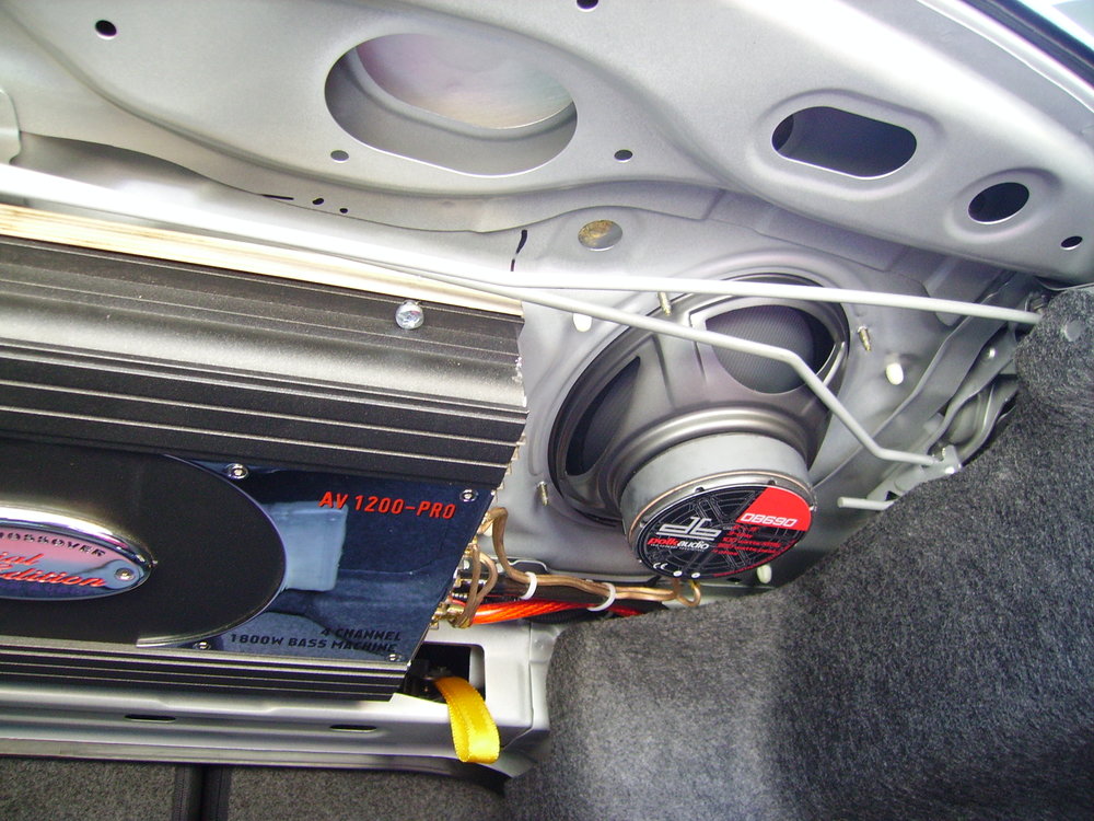

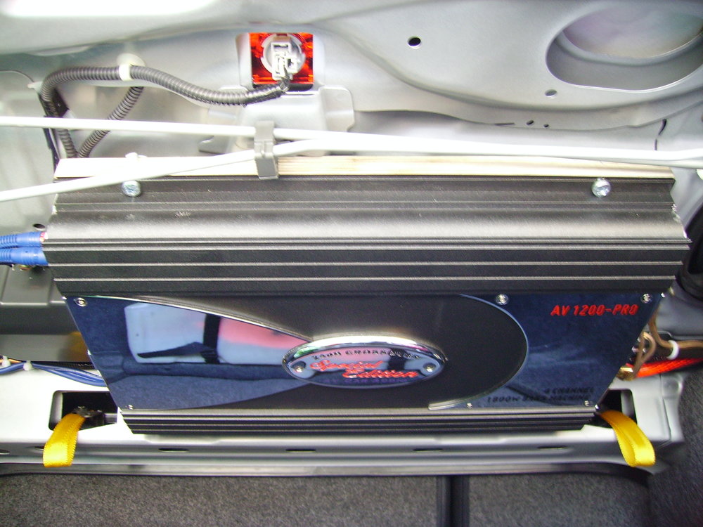

faro84 Geschrieben 8. Januar 2007 Autor Geschrieben 8. Januar 2007 Ja genau! Hab jetzt im Kofferaum meine Endstufe eingebaut, dazu hab ich mir am Original Radio einen High-Low Adapter angelötet, dann die Kabel verlegt und die Endstufe mit einem Holzbrett von Unten auf die Hutablage angeschraubt. Man sieht jetzt überhaupt nichts wenn man den Kofferaum öffnet. Demnächst kommt noch der Sub an die Seitenwand des Kofferaums mit GFK Gehäuse,dann ist alles fertig. Fotos folgen auch demnächst. Klang ist hammermäßig. Bis dann! mfg Fabian Zitieren
faro84 Geschrieben 10. April 2007 Autor Geschrieben 10. April 2007 Hier die Fotos hat ein bisschen länger gedauert als erwartet musste mir zuerst ne digicam zulegen!! Zitieren
Hondafahrer1983 Geschrieben 10. April 2007 Geschrieben 10. April 2007 sieht nicht schlecht aus,wie hast die Endstufe befestigt? Zitieren Mfg Hondafahrer1983
blue devel Geschrieben 10. April 2007 Geschrieben 10. April 2007 gute idee und sehr saubere arbeit. mfg Zitieren Aliens würden Honda fahren!!!
faro84 Geschrieben 11. April 2007 Autor Geschrieben 11. April 2007 Danke! Hab mir beim Baumarkt ne schöne Holzplatte gekauft und die dann mit ich glaube "Gewindenieten" heißen die an der Hutablage befestigt. Das gleiche hab ich auch bei der Endstufe gemacht! mfg Fabian Zitieren
