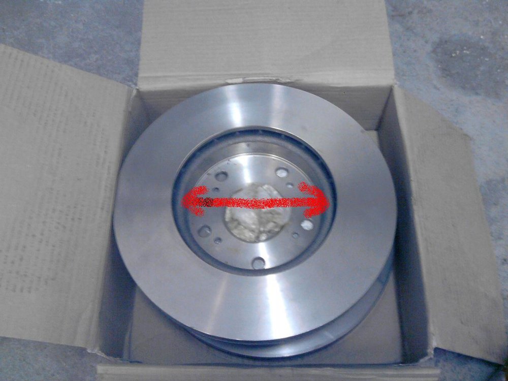

der zentrierdurchmesser vom ATR ist 70mm
