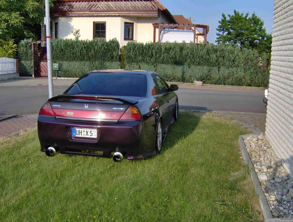

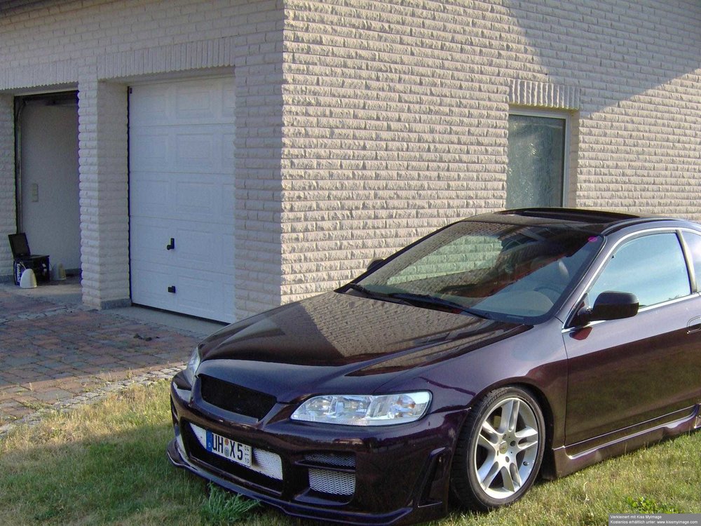

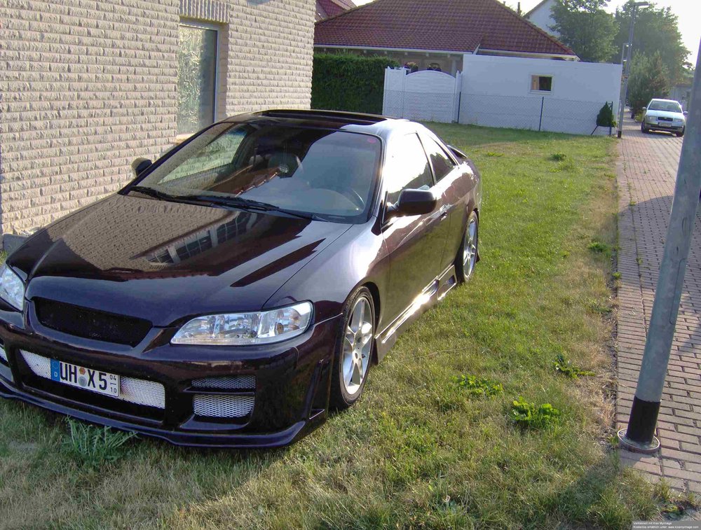

hagel Geschrieben 11. Januar 2007 Geschrieben 11. Januar 2007 Wenn ich mich mal einmischen darf. Hab meine weg gemacht verfeiner die sowieso schon gecleante seite vom coupe. Spritzdüsen übriegens auch. Zitieren
Coupe Freak Geschrieben 11. Januar 2007 Geschrieben 11. Januar 2007 @hagel mach mal mehr bilder von wagen sieht ja schon sehr gut aus :schock: Und blinker weg machen ist schon sehr gute idee aber welche düsen hast du jetzt verbaut und wo???? Zitieren http://i52.tinypic.com/29pxf2b.jpgCivic Coupe Ej6 PRO-TEC Bj98 *crashed*Accord Coupe CG4 Bj12.2000 *sold*Accord Coupe CG2 Bj 05.2002 *sold*Legend KB1 Bj.08.2006
blue devel Geschrieben 11. Januar 2007 Geschrieben 11. Januar 2007 stimmt. erst einen heiß machen und dann nur a bild wo man net allzu viel sieht. da wäre aber a neuer thread als vorstellung ideall. mfg Zitieren Aliens würden Honda fahren!!!

hagel Geschrieben 14. Januar 2007 Geschrieben 14. Januar 2007 Hab keine spritzdüsen mehr angebaut. Ich fahre jetzt schon zwei jahre so rum und habe sie nicht wirklich vermisst. Bin auch nur im sommer und haupsächlich bei schönen wetter unterwegs. Zitieren
Accord_CG2 Geschrieben 14. Januar 2007 Geschrieben 14. Januar 2007 ja sieht gut aus, ich habe mir diese woche auch ein komplette bodykit bestellt, kanns kaum erwarten es zu bekommen und anzubauen aber ich denke wie bei allem gfk-schei.. werden wieder stunden mit anpassungsarbeiten ins land gehen Zitieren
Coupe Freak Geschrieben 14. Januar 2007 Geschrieben 14. Januar 2007 Sieht auf jeden fall geil aus :D Zitieren http://i52.tinypic.com/29pxf2b.jpgCivic Coupe Ej6 PRO-TEC Bj98 *crashed*Accord Coupe CG4 Bj12.2000 *sold*Accord Coupe CG2 Bj 05.2002 *sold*Legend KB1 Bj.08.2006
tenzo Geschrieben 15. Januar 2007 Geschrieben 15. Januar 2007 Wenn ich das richtig verstanden habe passen alle S2000 Seitenblinker am Coupe? Was sagt ihr zu dem Angebot: http://cgi.ebay.de/SEITENBLINKER-HONDA-S2000-KLARGLAS-WEISS_W0QQitemZ260075505404QQihZ016QQcategoryZ72713QQssPageNameZWDVWQQrdZ1QQcmdZViewItem @hagel Was hast du für eine Fahrwerk/Reifen Kombi verbaut? Ich suche noch was für meinen CG2 wo die Reifen schön im Radkasten stehen. So wie bei dir :D Zitieren
hagel Geschrieben 15. Januar 2007 Geschrieben 15. Januar 2007 Gibt keine komplettfahrwerke. Ich habe koni dämpfer gelb und 40er federn verbaut. Durch die nutenverstellung bei den konis und flex an den vorderen federn kommt er so tief. Ist zwar nicht meine art aber die einzigste möglichkeit. Du must natürlich die spur auf den extremen sturz einstellen damit du nicht alle 1000km neue reifen brauchst. Zitieren
