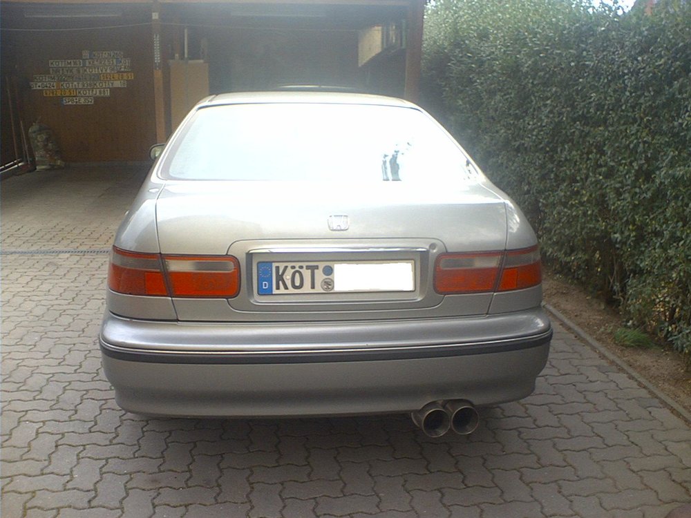

Bdog ce7 Geschrieben 19. November 2006 Teilen Geschrieben 19. November 2006 kannst dir ja mal die bilder anschauen von meinem accord ce7 dort ist ein magnaflow drunter doppelrohr 2x105 mm das zuführrohr muss gut angepast werden da es einen bogen macht mus ist nicht gerade bei meinem zumindest wenn denn gleichen nimmst wierst es auch haben das es einen rundbogen macht http://img238.imageshack.us/img238/5697/imag0001mu3.jpg http://img124.imageshack.us/img124/6337/imag0005yj2.jpg Zitieren Link zu diesem Kommentar Auf anderen Seiten teilen Mehr Optionen zum Teilen...
T-M-O Geschrieben 19. November 2006 Autor Teilen Geschrieben 19. November 2006 Naja wollt halt nur ein großes Rohr und net 2 kleine^^ Und der Sound bei den Dinger is echt Brutal... Sieht bei dir aber auch hübsch aus! Kann mir aber net vorstellen, das man da soviel anpassen muss, wenn ich einfach den alten Topf am Ende abtrenn und an der richtigen Stelle (Zuführrohrlängebeachten) den Muffler dranschweiß??? Müsste doch so einfach gehn.. oda geht das Rohr vom Orriginalen ganz woanders hin??? :confused: Gruß T-M-O Zitieren Ab 6000 U/min macht Leben erst richtig Spaß!!! ;-) Link zu diesem Kommentar Auf anderen Seiten teilen Mehr Optionen zum Teilen...

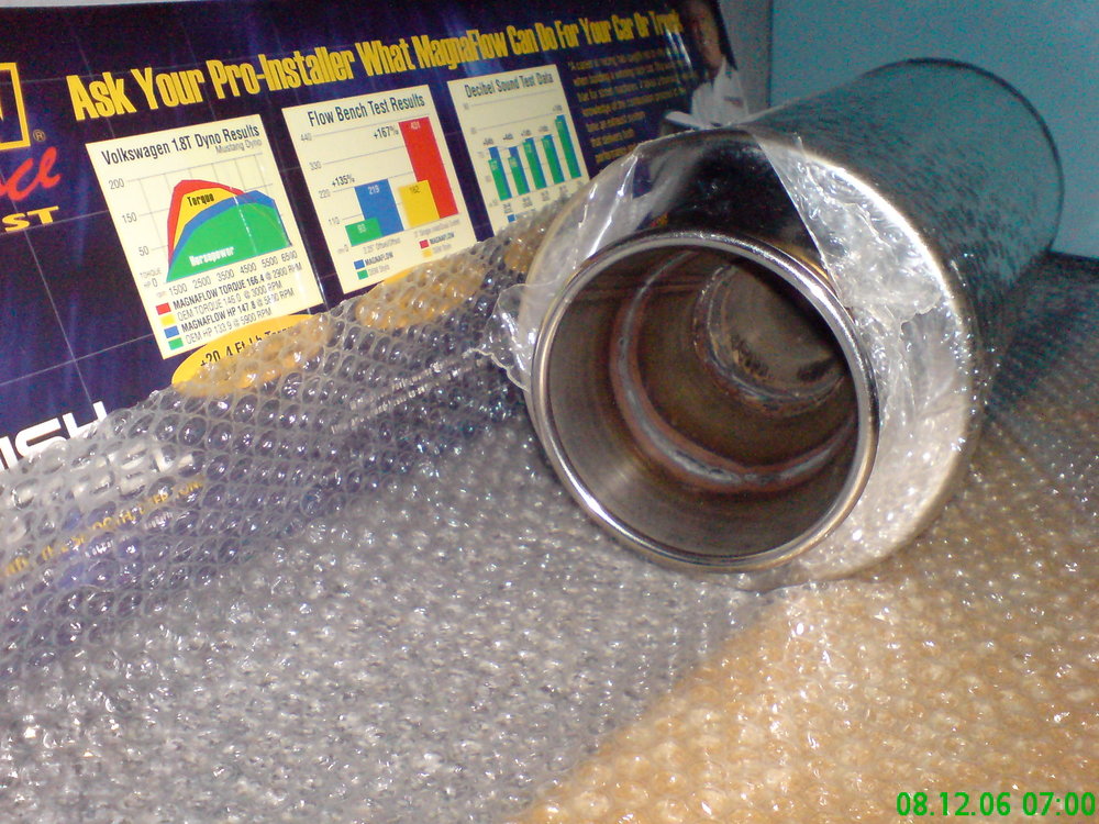

T-M-O Geschrieben 9. Dezember 2006 Autor Teilen Geschrieben 9. Dezember 2006 Wo bleibt die Aufnahme? Soooo... hab jetz den Topf bekomm! Muss ehrlich sagen... volle Entäuschung!!! Die Schweißnähte sinn sowas von Miessssss und die werden schon jetz dunkel nach 2 Tagen zuhaus rumliegen! Wenn der Topf wirklich Edelstahl sein soll, warum haben die den dann mit soner Grütze geschweißt???? :motz: Egal... Der Sound & Optik macht alles wieder wej, denk ich!?!?!??!?!?!?!? 8) In 2 Wochen isser dann dran... Bilder + Video kommen! Meinungen??? Bye & Gruß T-M-O Zitieren Ab 6000 U/min macht Leben erst richtig Spaß!!! ;-) Link zu diesem Kommentar Auf anderen Seiten teilen Mehr Optionen zum Teilen...
blue devel Geschrieben 9. Dezember 2006 Teilen Geschrieben 9. Dezember 2006 schwache kür von der firma wenn sie so ein mist lieifern. aber gekauft werden sie trotzdem und nach 2 jahren isser durch. habe ich schon oft gehört. aber solang keiner was sagt werden sie weiter so miese qualität liefern. deswegen kauf ich mir keinen. habe meinen remus-sebring jetzt 3 jahre dran und etwa 50tsd km mit 2 winter gefahren. und es ist nix zu sehen. ausser eventuell flugrost. aber hat ja jeder. da merkt man aber den preisunterschied. mfg Zitieren Aliens würden Honda fahren!!! Link zu diesem Kommentar Auf anderen Seiten teilen Mehr Optionen zum Teilen...
T-M-O Geschrieben 9. Dezember 2006 Autor Teilen Geschrieben 9. Dezember 2006 Naja so doll ist der Preisunterschied gar ni! Wenn man mal übelegt, dass wenn ich den Magna in der Werkstatt machen lassen hätte: 190€ (Muffler) + 30€ (Halterung) + 70-90€ (Werkstatt)---> fällt ja wej^^ Soviel Günstiger kommt man da nicht... Remus alles gut und schön.. aber wenn man einen Extravaganten Sound haben will iss der Remus ni die erste Wahl!!!... Aber vll die 2.? ;) Hab mir mal des Endstück vom Topf angeschaut... Die hamm ja nicht ma Formiert beim schweißen.. also durch Material geschweißt ---> Voll die Schweißpopel :confused: Hat jemand mal ne Seite wo es ne Übersicht an Remus Endtöpfen gibt (für CE)?? Bye Zitieren Ab 6000 U/min macht Leben erst richtig Spaß!!! ;-) Link zu diesem Kommentar Auf anderen Seiten teilen Mehr Optionen zum Teilen...
