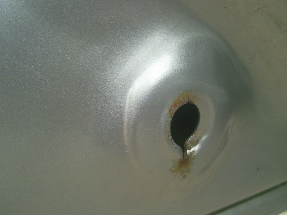

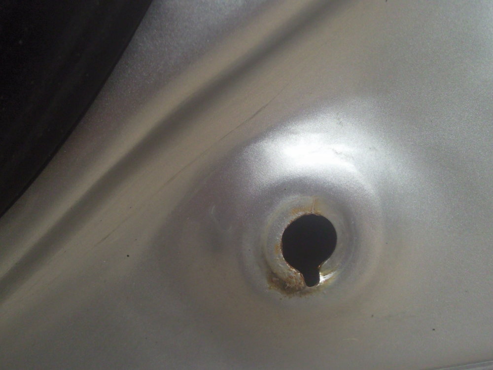

TypeS Geschrieben 17. Juni 2011 Teilen Geschrieben 17. Juni 2011 (bearbeitet) hab am we mein auto mal wieder sauber gemacht und mußte mit erschrecken feststellen das bei meiner hinteren tür unten die türfalz ordentlich blüht ist echt ne üble geschichte hab dann auch gleich mal weiter rum geguckt und siehe da fahrertür genau der gleiche mist beifahrer tür sieht auch aus als würde da langsam was durch kommen wa schon ein wenig schockiert über das bild na ja dienstag bei honda gewesen kulanz antrag gemacht bin mal gespannt was dabei raus kommt wenn die das nicht übernehmen sollte (garantie hab ich auch noch bis ende das jahres) stell ich denen die kiste so wie sie ist aufen hof und dann is feierabend liebäugel eh schon ne weile mit dem neuen accord type s :D achso jetz hab ich voll die frage vergessen die ich eigentlich hatte :D ääähm habt ihr diesbezüglich schon sowas an euren accords festgestellt..?? soviel ich weiß wurden mal die türen reperatur lackiert (waren zerkratzt, kein unfall hab die rechnung einsehen können) denke mal das da scheiße gebaut wurde Bearbeitet 17. Juni 2011 von TypeS Zitieren Link zu diesem Kommentar Auf anderen Seiten teilen Mehr Optionen zum Teilen...

ecki Geschrieben 18. Juni 2011 Teilen Geschrieben 18. Juni 2011 ääähm habt ihr diesbezüglich schon sowas an euren accords festgestellt..?? Bist du nicht der erste mit dem Rost an den Türen hier im Forum, ist bekannt das Problem. Liegt daran das nur das Äußere Blech verzinkt ist, das Innere nicht. Quasi eine Blender Tür ich denke im extremfall sieht man von Außen nichts und innen ist sie durch:D Aufgrund schlechten Korrorsionschutz von Werk fängt da unten dann irgendwann mit gammeln an. Deswegen da unbedingt nachbessern. Zitieren [sIGPIC][/sIGPIC] Link zu diesem Kommentar Auf anderen Seiten teilen Mehr Optionen zum Teilen...
