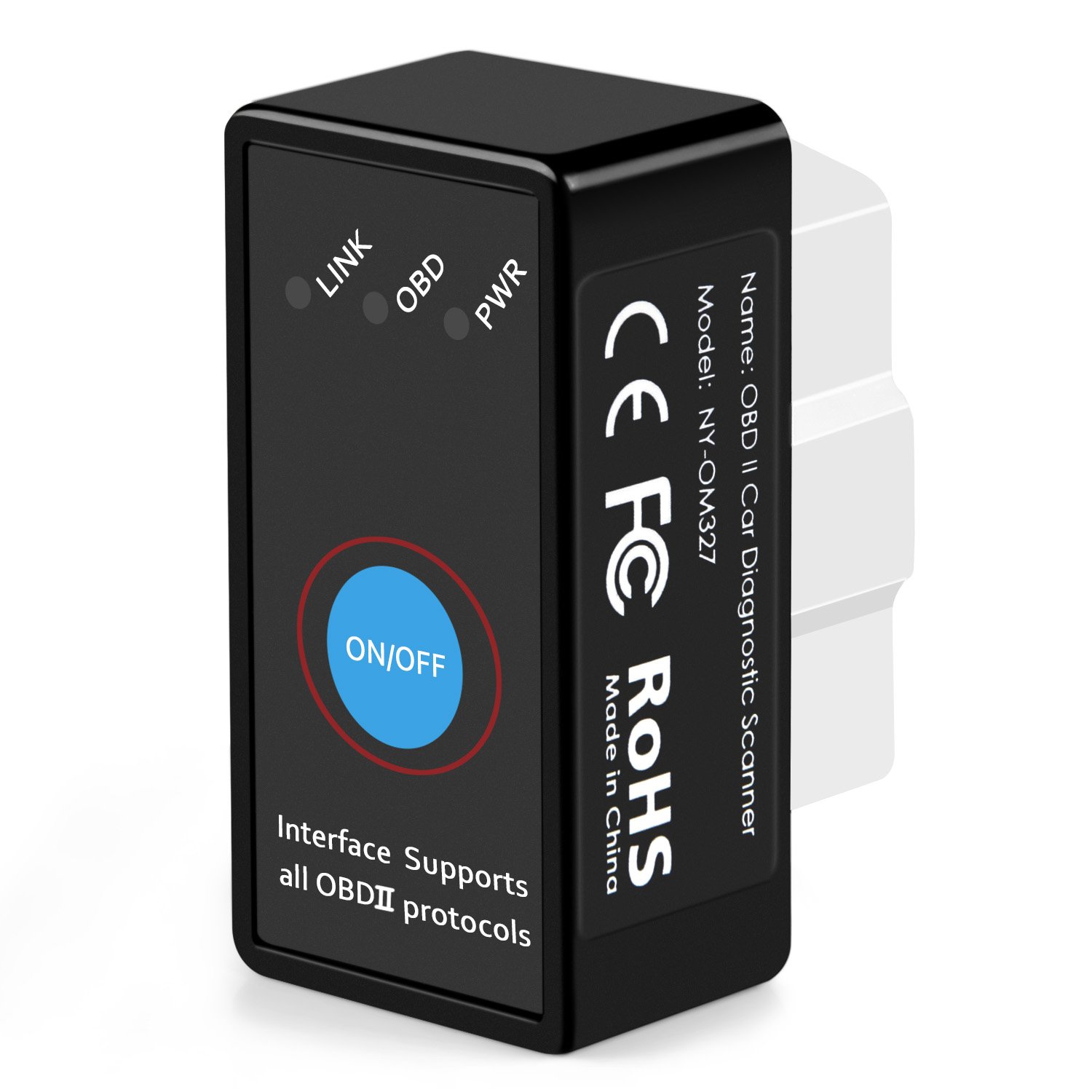

EDED Geschrieben 25. Juli 2017 Geschrieben 25. Juli 2017 (bearbeitet) Hallo Leute. Das Thema ist zwar alt, aber ich könnte hier bisschen was beitragen. Habe mir dieser Adapter gekauft gehabt. Vgate iCar2 http://i.ebayimg.com/images/g/qfMAAOSwSlBYwya9/s-l1600.png Sollte recht schnell sein. Hat bei meinem CM2 ,05 mit Android nicht funktioniert. Kann es sein dass dieser Adapter nur per WLAN laufen kann? Bluetooth ginge nichts. Habe den zurück geschickt und mir diesen gekauft: INTEY OBD 2 Bluethooth... Werde berichten wenn das Teil da ist. Edit# Das Teil ist paar Tage drin und entrichtet ihre Arbeit ordnungsgemäß. Bearbeitet 2. August 2017 von ED&ED Zitieren
