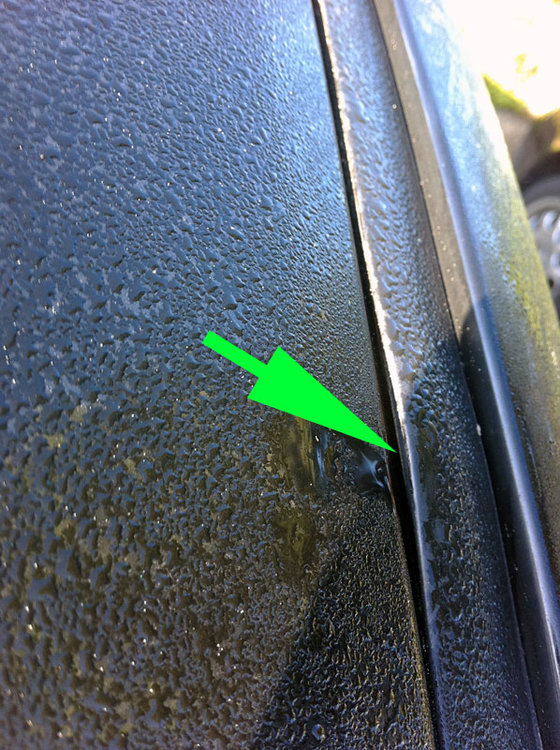

dmw Geschrieben 15. September 2011 Autor Geschrieben 15. September 2011 Ich hab eine Vermutung, woran es liegt. Dieser komische "Längsgummi", der am Dach von vorne nach hinten läuft, ist an einer Stelle locker und leicht hochgewölbt. Man kann den sehr leicht mit dem Fingernagel rausheben. Ich denke, dass Gleiche wird bei 200kmh durch den Luftwiderstand passieren und dort wird sich vermutlich der Wind austoben und Geräusche machen. Sachen gibt's... Zitieren R http://images.spritmonitor.de/239249.png S http://images.spritmonitor.de/461075.png'02 Accord Type-R + '11 Accord Type-S i-DTECFoto-Galerie: ACCORD TYPE-R *klick*

eckhard Geschrieben 5. Oktober 2011 Geschrieben 5. Oktober 2011 Moin Ich habe jetzt das gleiche Problem, das mein CU2 bei ca. 190 km/h sehr laut Pfeift. Bin früher auch schon weit über 200 gefahren, ohne das ich Windgeräusche habe. Beim Nachsehen habe ich auch festgestellt, das sich das Dachgummi wie bei - dmw - auf der rechten Seite, ganz leicht nach oben wölbt. Schon bei leichtes unterhebeln mit den Fingernagel kann man es raushebeln. Hi dmw, hast Du schon die Lösung, war es das Gummi. Habe ja Garantie, am 13 Okt. Geht der Acci zu Honda. Vielleicht kann ich ja da schon einen einen Tipp geben. Zitieren
dmw Geschrieben 12. November 2011 Autor Geschrieben 12. November 2011 So, ich war gestern beim Händler meines Vertrauens. Die Zierleisten werden ausgetauscht - natürlich auf Garantie, da beide "wellig" und nicht sauber verbaut sind. Ich schätze, die Ersatzteile kommen im Laufe der nächsten Woche, dann werde ich auch direkt einen Termin zum montieren machen und anschließen testen, ob's daran gelegen hat. Zitieren R http://images.spritmonitor.de/239249.png S http://images.spritmonitor.de/461075.png'02 Accord Type-R + '11 Accord Type-S i-DTECFoto-Galerie: ACCORD TYPE-R *klick*
