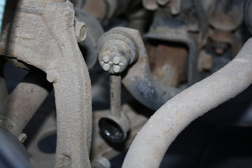

so sah meiner aus als ich ihn mit hammer und säge zu leibe rücken mußte. nicht normal:confused:
Ich weiß nur,dass ich vor paar Wochen auf einer Bundesstraße schnell abgebogen habe und dann hab ich nen Schlag gespürt und gehört.Zu Hause gleich unters Auto geguckt,aber nichts gefunden.Ich glaube das war dieser Stabi.

Die springen schon mal raus,völlig normal.Sind halt verschleisteile,aber mit 25 Euro Original kommste aber nicht hin.
Mfg 345
Doch, habe vor 3 Monaten beide getauscht, dazu noch die Stabi-Gummis vo.+hi. die Koppelstangen hat meine Werkstatt mit 48,35 + Märchensteuer berechnet (li+re)
