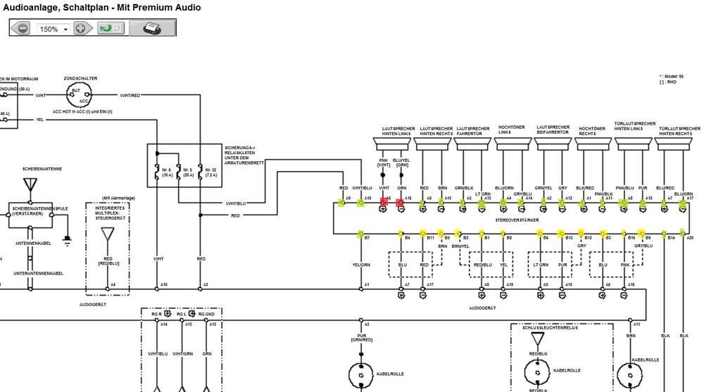

Ich habe mich mal zum Verstärker vorgekämpft. Die Ausgänge zu den Lautsprechern haben einen korrekten Wiederstand. Lediglich der Lautsprecher "hinten Links" hat einen größeren Wiederstand als die anderen (normal sind 4 Ohm und hier 11 Ohm). In der Grafik habe ich mal mit grün die Verbindungen markiert die richtige Werte ausweisen und rot die Verbindung zu dem Lautsprecher "hinten links".
Der andere Stecker hat nur auf einem Kabel strom (siehe grafik - grün) die anderen alle (gelb markiert) weisen nichts auf (Strom od. Wid.).
Ist das normal und was hat das mit dem Lautsprecher hinten links aufsich? Warum hat er andere Werte?
