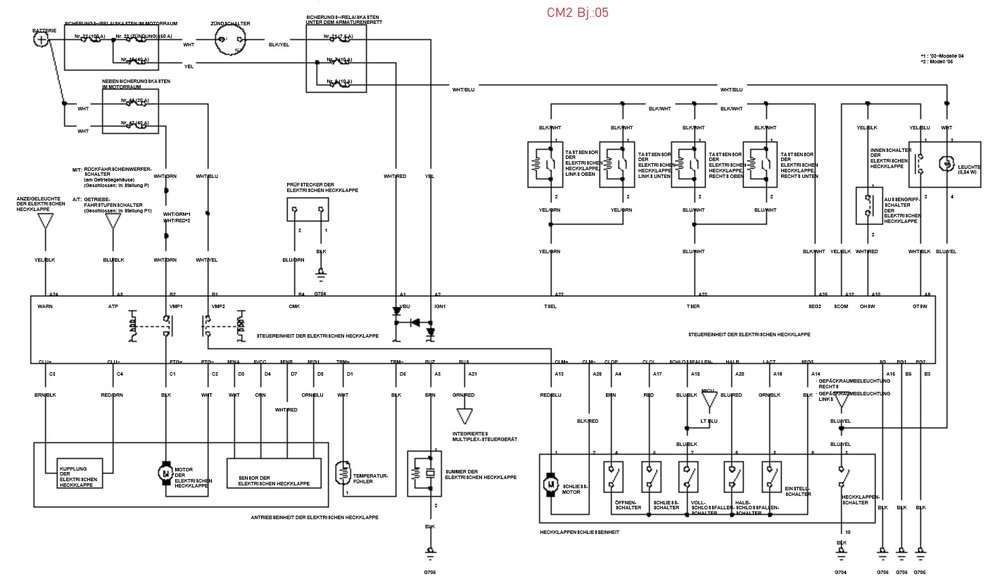

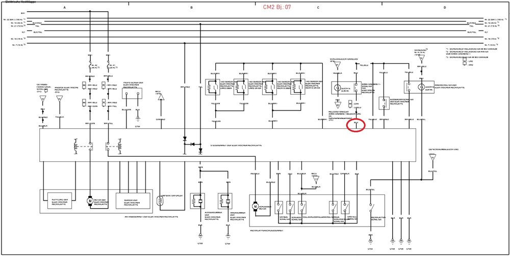

EDED Geschrieben 3. Februar 2018 Teilen Geschrieben 3. Februar 2018 Ich grabe den Thread aus dem Datensarg mal aus. :D Habe mir ein Knopf für A-Brett samt Stecker besorgt mit der Hoffnung die Funktion bei meinem pre CM2 voll zu integrieren. Habe mir bereits die Schaltpläne angeguckt, der facelift hat extra ein Kabel für den Knopf (roten Kreis) wird es mit dem tausch des Steuergerätes getan? Zitieren Link zu diesem Kommentar Auf anderen Seiten teilen Mehr Optionen zum Teilen...

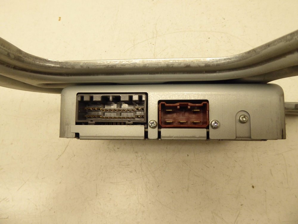

EDED Geschrieben 3. Februar 2018 Teilen Geschrieben 3. Februar 2018 (bearbeitet) Hmm, wenn ich viel Glück habe! :D Allerdings was ich schon in 15Jahren Honda fahren gelernt habe, dass es zu 98% kein Anschluss im ECU gibt! Muss mir das ganze aus der nähe ansehen. Habe gehofft dass es jemand schon gemacht hat. Edit* Habe mir jetzt einfach die Teilenummern von beiden notiert, CM2 '05 und CM2 '06 74970-SED-308 und 74970-SED-904 Habe im Netz nachgeschaut und folgendes gefunden... Bearbeitet 3. Februar 2018 von ED&ED Zitieren Link zu diesem Kommentar Auf anderen Seiten teilen Mehr Optionen zum Teilen...
Honda-Rulez Geschrieben 3. Februar 2018 Teilen Geschrieben 3. Februar 2018 Aber vielleicht einen freien Platz am Stecker des Steuergeräts, dazu müsstest du wissen, an welchen Pin dein Kabel gehen muss, dass könnte dir wiederrum einer sagen, der einen Facelift fährt Zitieren http://img233.imageshack.us/img233/2990/sig21io.jpg Link zu diesem Kommentar Auf anderen Seiten teilen Mehr Optionen zum Teilen...
EDED Geschrieben 3. Februar 2018 Teilen Geschrieben 3. Februar 2018 So, habe jetzt passende Bilder dazu gehängt. Wie man sehen kann an Hauptanschlussen sind die gleich oder besser gesagt identisch. Allerdings sind in EPC Preise schon deutlich außeinander! Zitieren Link zu diesem Kommentar Auf anderen Seiten teilen Mehr Optionen zum Teilen...
