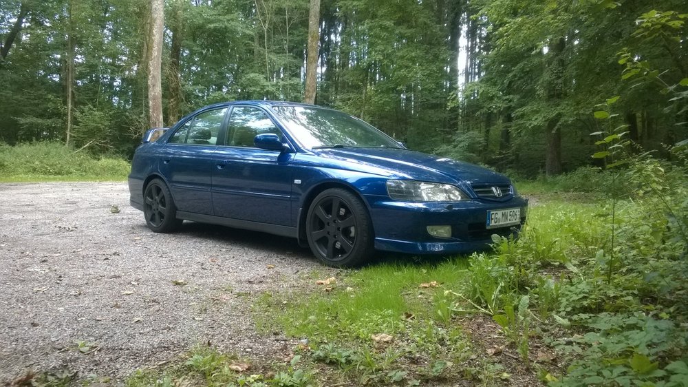

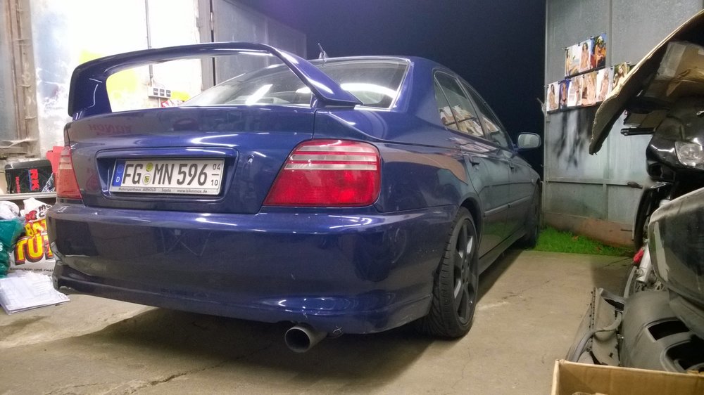

So , mal wieder etwas neues von mir ^^
Seit dem letzten jahr ist wieder ein bischen was geschehen..

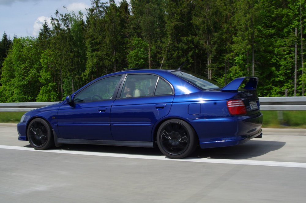

- oem felgen in 7x17" , schwarz glänzend gepulvert , hondalogo in matt schwarz
- ultra racing domstrebe hinten oben
- die restlichen ultra racing streben von den bildern von 2014 verbaut
- atr versteifungsbleche hinter der rückbank
- eibach 24mm stabi hinten
- edelstahl batterie halter
- type v grill und mittelarmlehne

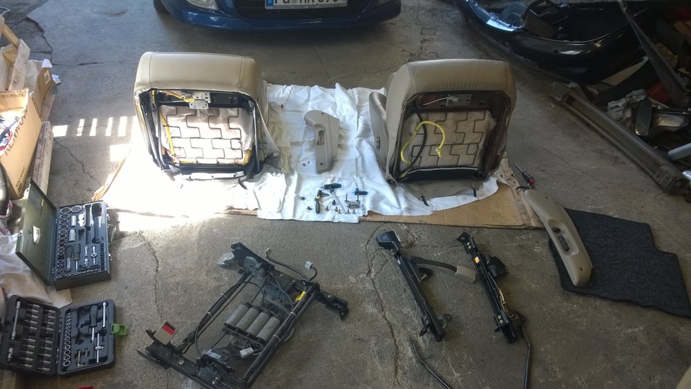

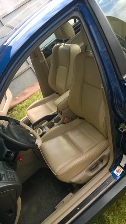

- beide sitze vorn sind nun elektrisch verstellbar
- elektrisch anklappbare spiegel sind nun auch dran , auf den fotos noch nicht zu sehen ;-)
- magnecor zündkabel
- himmel wird schwarz bezogen
- das lenkrad wurde zweifarbig mit leder (schwarz/beige) bezogen
Hab sicherlich noch einiges vergessen ^^
Im anhang noch ein paar bilder ^^

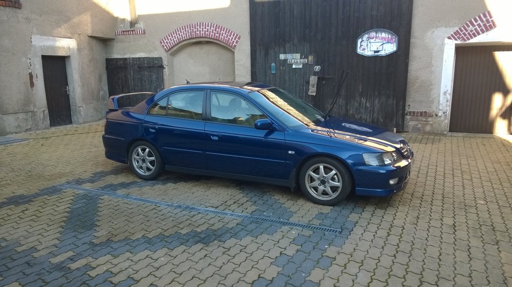

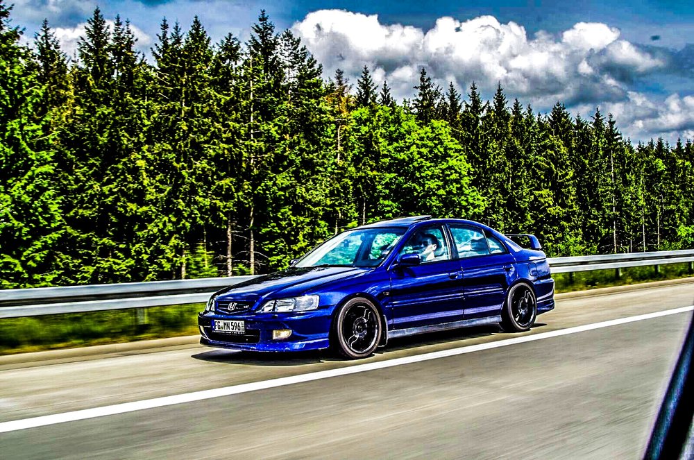

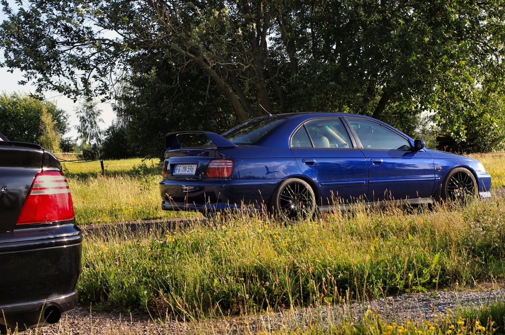

mal wieder ein kleines update nach einiger zeit...
verbaut wurden in letzter zeit nur paar kleinteile, auf den bildern auch zu sehen sind die jdm spiegel , der schwarze himmel, das lenkrad und die beiden elektrisch verstellbaren stühle vorn ^^
aktuell das letzte was verbaut wurde :

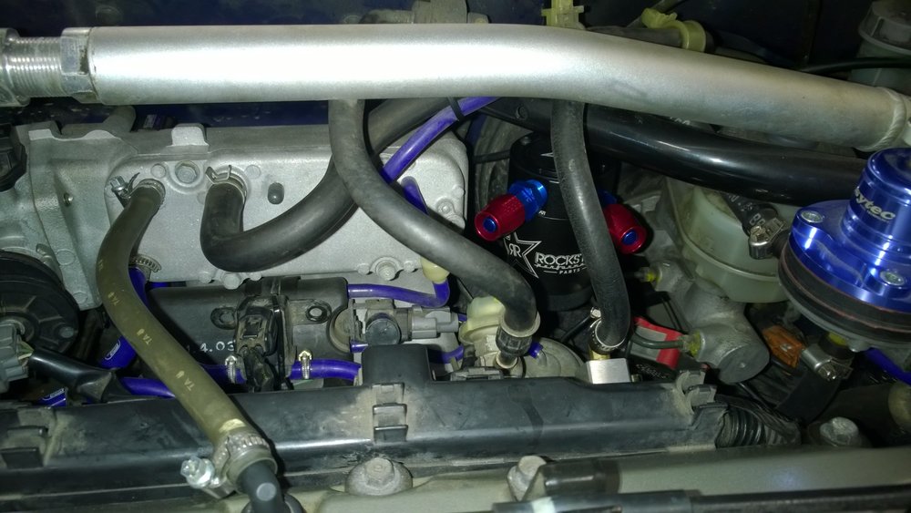

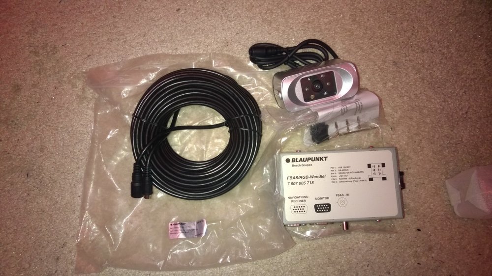

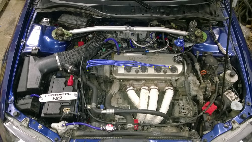

- AEM Fuel Rail , modifiziert und angepasst damit die auch auf den europäischen F23 passt
- Mishimoto Oil Catch Can

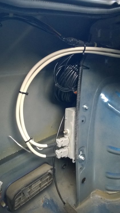

- TMC Modul und die Fernbedienung für das OEM Navi wurde noch nachgerüstet , somit ist das navi jetzt eigentlich zeitgemäß und fast maximal aufgerüstet ^^
Ein kleines spontanes fotoshooting vor paar tagen hat auch noch einige schöne bilder hervorgebracht , aber seht selbst ^^

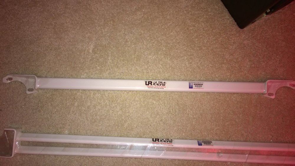

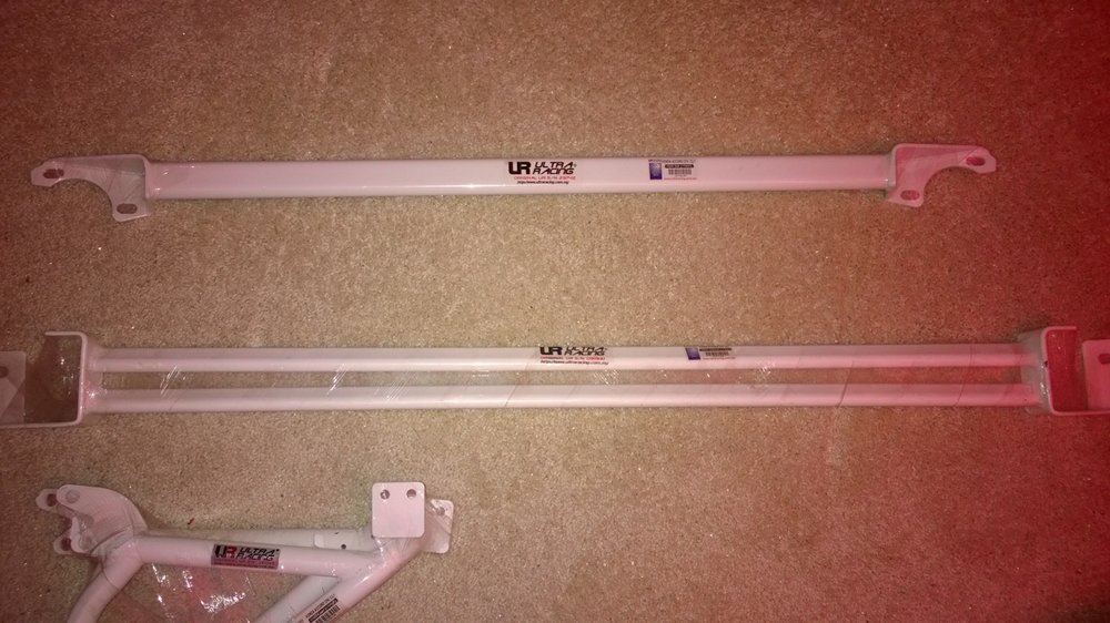

ja das bilstein b16 hab ich seit 2 jahren so etwa verbaut ^^
auch bei der ultra racing strebe musste hinten etwas wegschneiden , aber nich sehr viel... 5 min mit dem dremel und fertig ist es ^^
ja hätte man das vorher gewusst , hätte man das machen sollen ^^ wo liegen denn jetzt die preise so ?

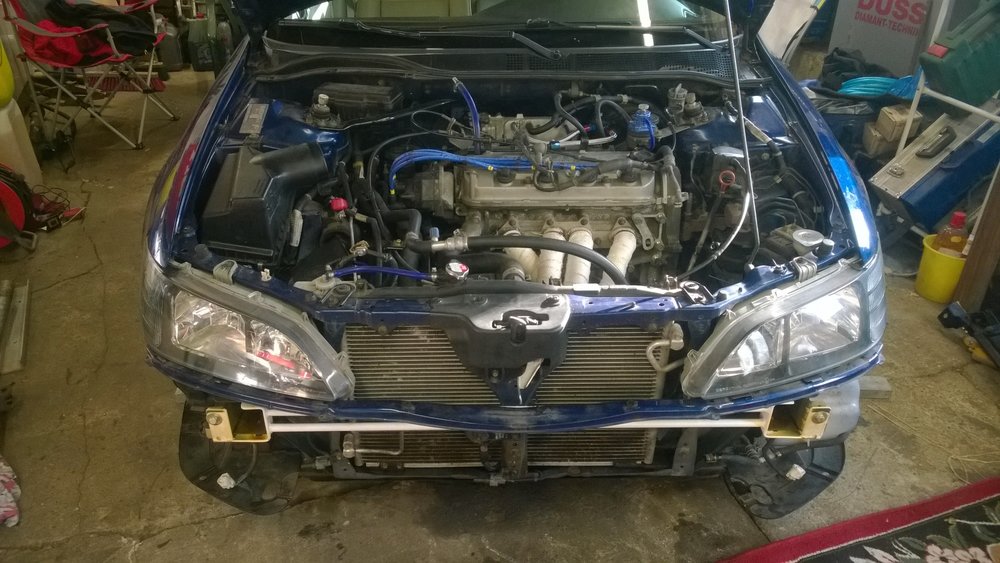

oem ist es keine strebe , sondern ein pralldämpfer der die rahmenenden vorn nicht versteift , sondern der dahinter liegende teile bei einem aufprall schützen soll... Die strebe von ultra racing dagegen versteift die beiden rahmenenden zueinander indem sie quasi dazwischengeklemmt wird und den abstand der beiden träger versteift.
Loud pipes save lives 😄
Wer immer tut, was er schon kann, bleibt immer das, was er schon ist.
Morgen kannst du gestern nicht mehr nachholen!
https://accordforum.de/topic/21415-honda-accord-cl3/
https://accordforum.de/topic/36778-honda-accord-cg9-rhd/
Heißt das, man muss die Strebe da mit etwas Gewalt anschrauben?
Weil ich mein, wenn 2 Enden mit einem Metallstück verbunden sind, muss das ja trotzdem bisschen versteifen?!
ATR -> 100% Sauger! Nur halbtote werden zwangsbeatmet :D
Naja mit gewalt anschrauben nicht , aber mit zärtlichen schlägen vom schonhammer musste die schon montieren... ich seh grad das ich gar nich das letzte bild vom einbau hochgeladen habe... sondern das erste -.-
Damit die strebe im eu modell passt , muss die etwas bearbeitet werden... denn die sitzt direkt zwischen den beiden trägern die nach vorn gehen... deswegen auch die form der strebe an den enden ^^
Ich bin für die strebe ja :-P ein aufprall vorn vom gegenverkehr oder so wird auch der pralldämpfer nich groß abfangen... und das ich jemandem hintendrauf fahre , halte ich für sehrunwahrscheinlich , und wenn doch , bin ich selbst schuld...

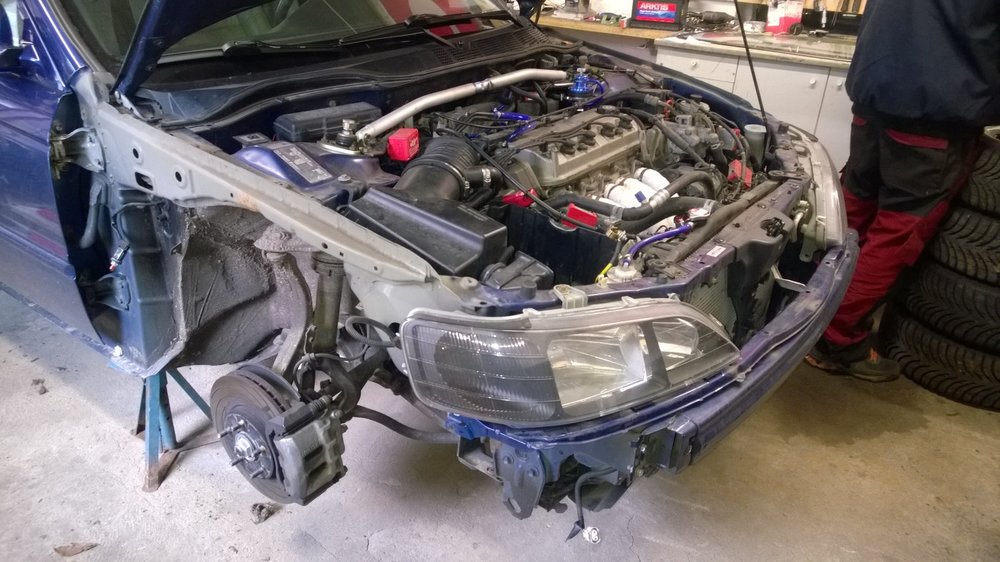

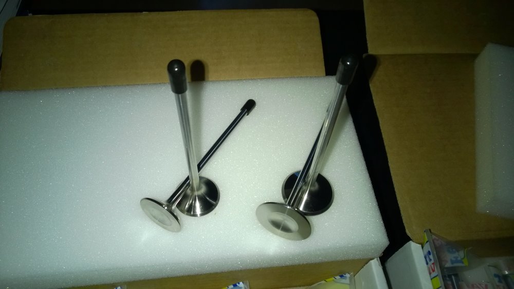

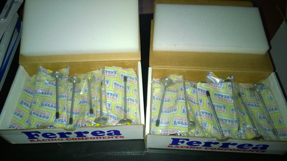

Da nun die wintersaison in vollem gange ist , ist wieder die zeit gekommen einiges umzubauen.
Diesen winter ist der zylinderkopf und der motorraum dran.

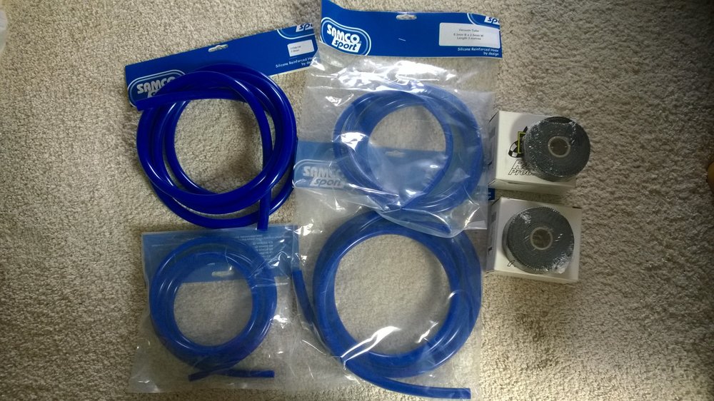

Bereits angekommen sind leichtere riemenscheiben für lima und servo sowie ferrea competition plus übermaß ventile ^^
Noch unterwegs sind härtere ventilfedern titan retainer , arp stehbolzen , verstellbares nockenwellenrad , ausgleichswellen eliminator kit und noh einige andere kleine sachen ^^
