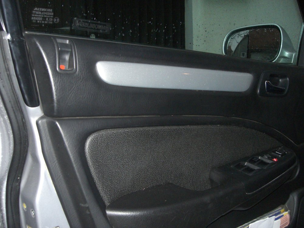

CG9 Geschrieben 12. Januar 2008 Autor Geschrieben 12. Januar 2008 Hier Bilder vom fertigen Zustand Zitieren Gruß Matze

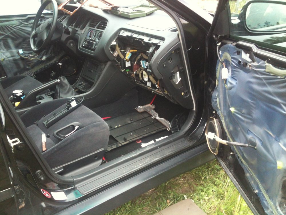

Rostzwiebel Geschrieben 11. Februar 2013 Geschrieben 11. Februar 2013 Hey, das sind die winzigsten Bilder von mir die ich gefunden habe wo ich es foliert hatte. Bei den Türen sind 2 Schrauben die du lösen musst. Einmal unter dem Griff zum festhalten und einmal ist über dem verchromten Türöffner ein kleiner Knubbel den man mit einem messer oder ähnlichem spitzen gegenstand aufmachen kann, dahinter verbirgt sich nochmal eine schraube. Den Türöffner samt Schale drückst du (wir sind jetzt bei der Fahrertür) nach links und kannst es denn leicht nach hinten nehmen zu dir. Beim Türöffner hinter der Schale wo du ja nun was siehst ist nochmal ein kleiner weißer Plastikhaken am Gestänge das du wegdrehen musst um den Türgriff samt Schale komplett herausnehmen zu können. Ein Bild davon wäre Wahrlich am einfachsten es zu erklären :p Den Türgriff (wo man Fenster aufmachen kann usw.) kannst du nach oben drücken bzw. herausdrücken im Spaltmaß mit einem spitzen schmalen Gegenstand. Aber nicht zu doll quetschen, gibt sonst abdrücke. Da klemmst du die Kabel ab. Ganz Vorne links höhe Außenspiegel siehst nochmal einen kleinen Knubbel, ein kleiner runder schwarzer Kreis, den drückst du rein und die Klemme löst sich etwas. JETZT kannst du die Türpappe VORSICHTIG abmachen, zu dir ziehen. Fenster hatte ich oben die ganze Zeit. Man muss etwas vl. an einigen Stellen mehr Kraft aufbringen, was im schlimmsten Fall passieren kann ist das du einige Klemmen abbrichst. Die ganze Prozedur geht auch rechts (Beifahrertür) . Beim Beifahrer die Leiste beim Handschuhfach sind es viel mehr schrauben, ich schau mal ob ich die ganzen Bilder noch habe vom Thread. Hatte sie mir damals aufs Handy gepackt. War sehr gut erklärt. Zitieren "Verwechsle Zufall nicht mit Schicksal"
