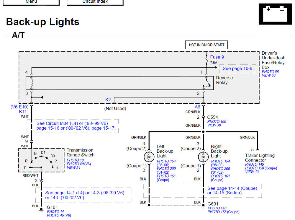

so siehts beim CG2 aus:
Das Relais am Sicherungkasten bekommt das Signal vom "Transmission Range Switch" und schaltet dann.
Also prüfen ob am Relais Spannung anliegt.
Falls nein, den "Transmission Range Switch" prüfen.

Der Transmission Range Switch sitzt am Getriebe, und ja, den kann man austauschen.
Aber bevor Du das machst solltest Du prüfen obs auch an diesem liegt.
An Pin 3 des Relais sollte bei eingelegtem Rückwärtsgang spannung anliegen.
Nur dann kann es an Pin 2 durchschalten.

Systematisch kann man es so machen:
1.Schaltet der Geriebe-Schalter auf Masse durch bei Wählhebel auf "R"?
2.Kommt diese Masse am Relais an Pin 3 an?
3.Schaltet das Relais?
4.Liegt dann am Relais an Pin 2 Spannung an?
5. Wenn Du alle Fragen mit "ja" beantworten kannst, ist die Leitung zwischen Relais und RFS unterbrochen.
Aber mess doch zumindest mal ob VOR dem Heckklappenscharnier im Kofferraum an der Grün/Schwarzen Leitung Spannung anliegt.
