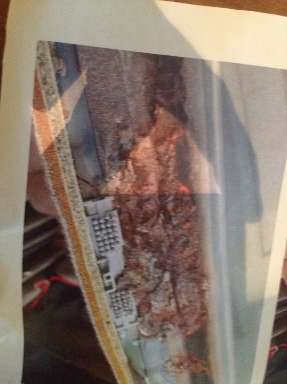

marco27 Geschrieben 16. Juni 2014 Geschrieben 16. Juni 2014 (bearbeitet) Hab bei meinen cg8 Baujahr 98 die Windschutzscheibe tauschen lassen das ist echt heftig da darunter hätte das nie gedacht so optisch ist das nicht zu erkenne aber verdammt das sind Locher wie ein Schweitzer kesse Bearbeitet 16. Juni 2014 von marco27 Zitieren

Magyar Geschrieben 10. April 2015 Geschrieben 10. April 2015 Hab bei meinen cg8 Baujahr 98 die Windschutzscheibe tauschen lassen das ist echt heftig da darunter hätte das nie gedacht so optisch ist das nicht zu erkenne aber verdammt das sind Locher wie ein Schweitzer kesse Bei meinem auch, an der selben Stelle. Ich würde schätzen, dass dort 50% des Blechs einfach weggerostet ist. Bei mir war noch der rechte-vordere Radlauf, innen, rostig. Da hat sich unter der Plastikabdeckung das Wasser irgendwie gesammelt und ein 10-15 cm großes Loch fabriziert. :zunge2: Aber sonst, am Unterboden und am Rest des Fahrzeugs, ist echt nichts! (Hab einen CH6 Baujahr 2002) Zitieren
VtecFahrer Geschrieben 10. April 2015 Geschrieben 10. April 2015 Bei mir waren beide Seiten durch. Musste geschweißt werden für den TÜV. Am tankdeckel drum rum blüht es auch. Und Türen ebenfalls aber nur, weil da der klarlack weg war. Ansonsten sind sie gar nicht so anfällig. Bisschen unterboden Schutz und hohlraumversiegelung dann kommt nicht viel. Zitieren
