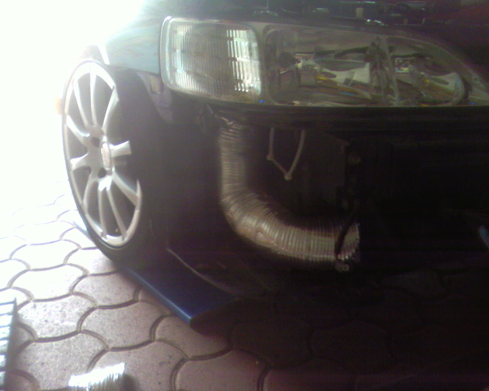

halber Geschrieben 14. Januar 2007 Autor Geschrieben 14. Januar 2007 dann ist es so besser? Klick Zitieren mein Accord CL7

Property Geschrieben 3. Mai 2007 Geschrieben 3. Mai 2007 muss das thema nochmal aufwirbeln..... wenn der schlauch wech is fällt das doch aber extrem auf oder nich? außerdem zieht er doch dann die warme luft aus dem motorraum und nich die kühlere luft aus der frontschürze. oder denke ich da an den falschen schlauch? is doch der zwischen resonanzkörper und lufi oder nich? danke Zitieren EJ6 BJ 2000 - Totalschaden > VerkauftEM2 vtec BJ 2002 > VerkauftMazda 323 BJ '97 als Zweithobel > auch wegcrx del sol als Zweithobel > auch verkauftCL9 BJ 2005 > verkauftCU2 Type-S 2009 > verkauftChevrolet Captiva 2013 > verkauftGenesis Coupé GT 2012 > runinng
TypeR_24 Geschrieben 3. Mai 2007 Geschrieben 3. Mai 2007 ich denke du hast eh den richtigen Schlauch gemeint,.. ist der zw Luftfilterkasten und Resonanzbox doch denk ich nicht dass er dadurch viel mehr warme luft saugt! sehen tut man das ganze von aussen überhaupt nicht und laut is es nur dann wenn du mehr gas gibst,..wenn du ganz normal fährst ist es kaum hörbar erst wenn du unter volllast fährst,...aber dann is es ein geiler sound,.. Zitieren 2003-2004 Nissan Almera 2,2dci 2004-2005 Honda Civic Coupe EM2 2005-2006 Seat Ibiza Cupra TDI 2006-??? Honda Accord 2,4 exec. Bilder>> https://www.accordforum.de/showthread.php?t=4785
Property Geschrieben 4. Mai 2007 Geschrieben 4. Mai 2007 hab de schlauch mal abgemacht bzw mal zur seite gedrückt. der klang is wirklich gut... hört sich schön kraftvoll an. aber ich werd das mal so mit dem alurohr machen wie in dem einen link. weiss grad jemand zufällig welchen durchmesser ich da brauch? Zitieren EJ6 BJ 2000 - Totalschaden > VerkauftEM2 vtec BJ 2002 > VerkauftMazda 323 BJ '97 als Zweithobel > auch wegcrx del sol als Zweithobel > auch verkauftCL9 BJ 2005 > verkauftCU2 Type-S 2009 > verkauftChevrolet Captiva 2013 > verkauftGenesis Coupé GT 2012 > runinng
