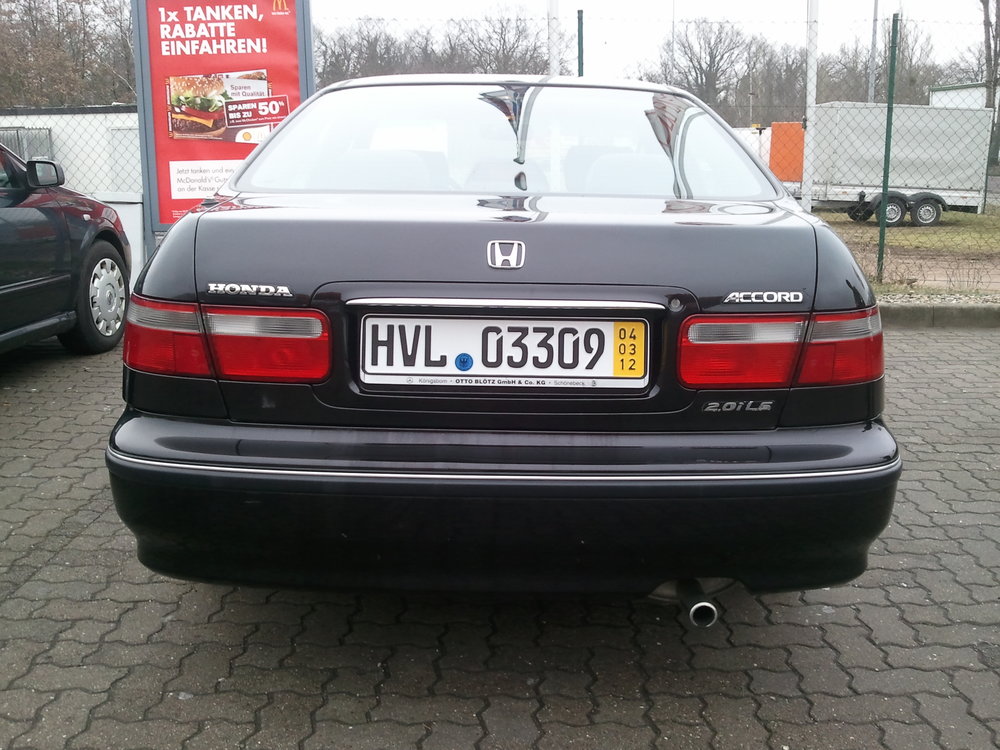

So meine Lieben Hondafreunde,
es ist endlich soweit nun steht wieder ein Honda vor der Tür http://www.maxrev.de/images/smiles/icon_smile.gif
Hier mal ein paar Daten:

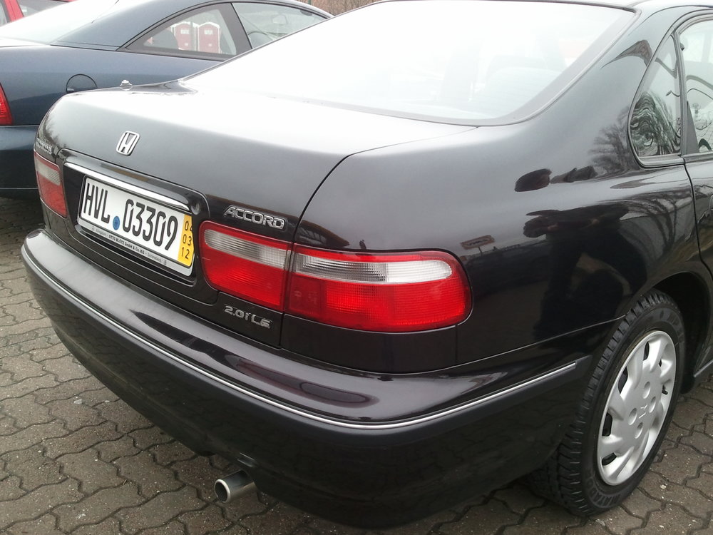

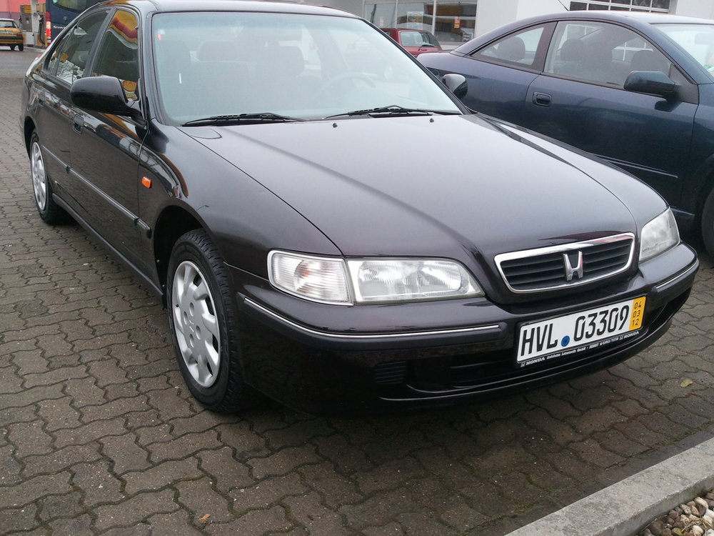

Honda Accord CE8
EZ: 07.05.1998
Farbe:NH-605P Pirate Black Pearl
PS: 131
Laufleistung: 148300 km
Scheckheft bis 121372 km
2 Vorbesitzer:
1. Besitzer Jahrgang 1935 von 05/98 - 11/01
2. Besitzer Jahrgang 1963 von 11/01 - 02/12

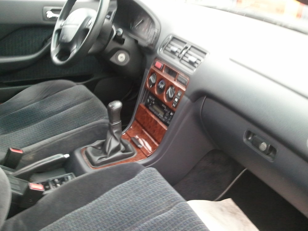

Ausstattung:
Klima
elektr. Fensterheber vorn und hinten
elektr. Schiebedach
ZV mit FB
ganz tolles Wurzelholzdekor http://www.maxrev.de/images/smiles/icon_rolleyes.gif
Fahrersitz höhenverstellbar
8-fach bereift
OEM Honda Kassettenradio http://www.maxrev.de/images/smiles/icon_rolleyes.gif
Das Fahrzeug ist seeeehr gepflegt !!! Sitze nicht durchgesessen, keine Löcher oder dergleichen. Absolutes Nichtraucher-Fahrzeug
Der Lack ist für seine 14 Jahre sehr gut erhalten und hat scheinbar nur ein paar Mal eine Waschanlage von Innen gesehen. Ansonsten Hand-wash-only http://www.maxrev.de/images/smiles/icon_mrgreen.gif
LEIDER hat das Wägelchen eine Roststelle am linken hinteren Radlauf, aber wenn man sich jetzt drum kümmert ist es halb so wild.
Bei der Fahrertür ist von der Schachtleiste außen, die Beschichtung fast runter (könnte man ja alle so gestalten, polieren...und hätte eine edle Chromoptik xD)

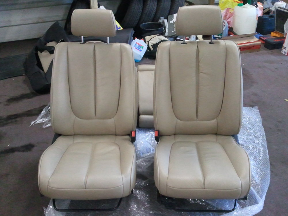

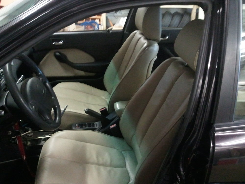

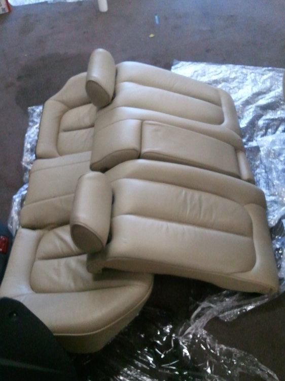

Als Erstes wurde eine beige Lederausstattung inkl Türverkleidungen und Sitzheizung gekauft. Leider fehlen die Schalter für die Sitzheizung :baby:

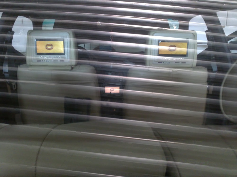

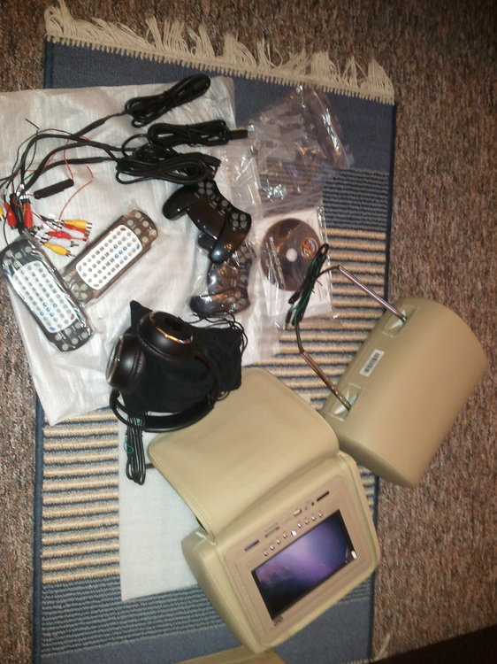

Kopfstützen für die vorderen Sitze mit eingebautem DVD-Player und 7" Monitor

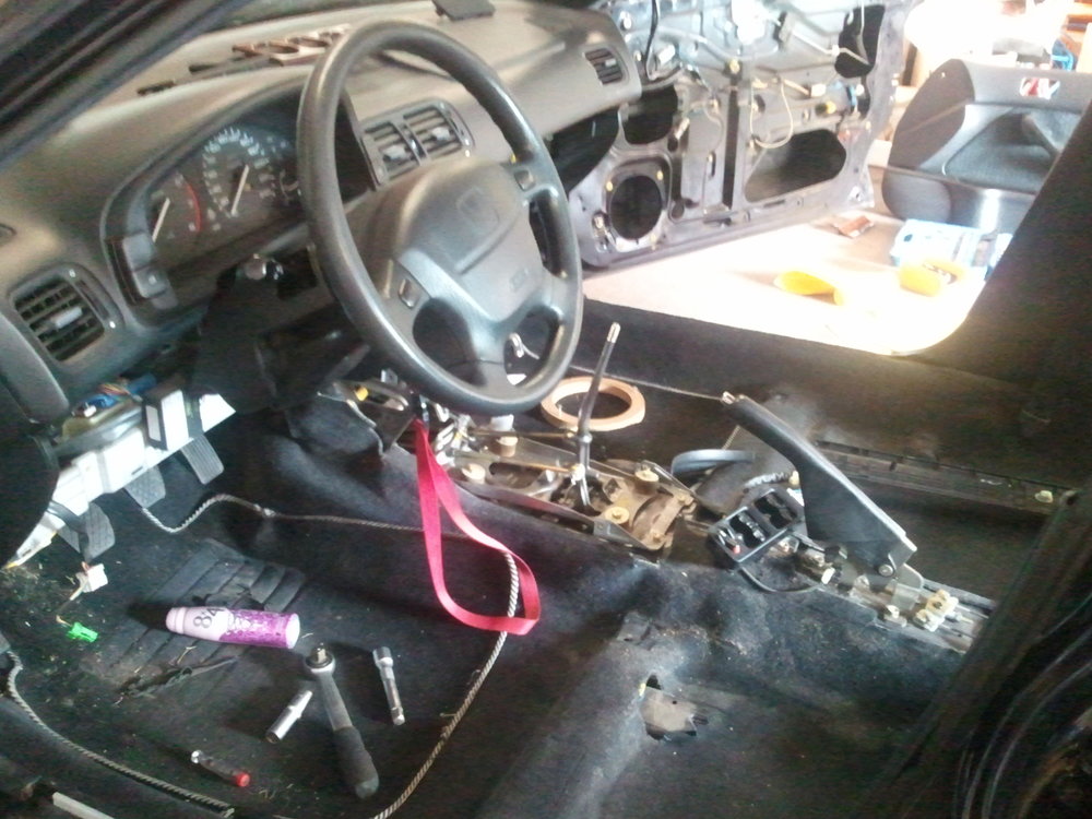

Aktueller Fahrzeugzustand:
Innenraum leer, also Sitze, Rücksitzbank, Mittelkonsole, Heckablage, Türverkleidungen sind raus.
Türen vorn Außenblech gedämmt. Innenblech wird morgen gemacht

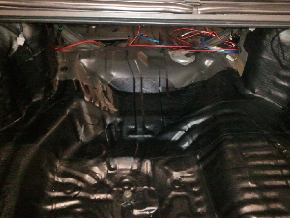

Kofferraum komplett gedämmt
Strom- und Chinchkabel bis zum Kofferraum verlegt, Lautsprecherkabel für´s Frontsystem vom Kofferraum nach vorn. Zusätzlich Lautsprecherkabel ins Armaturenbrett für die Hochtöner gelegt ( was für eine bescheidene und zeitraubende Arbeit )

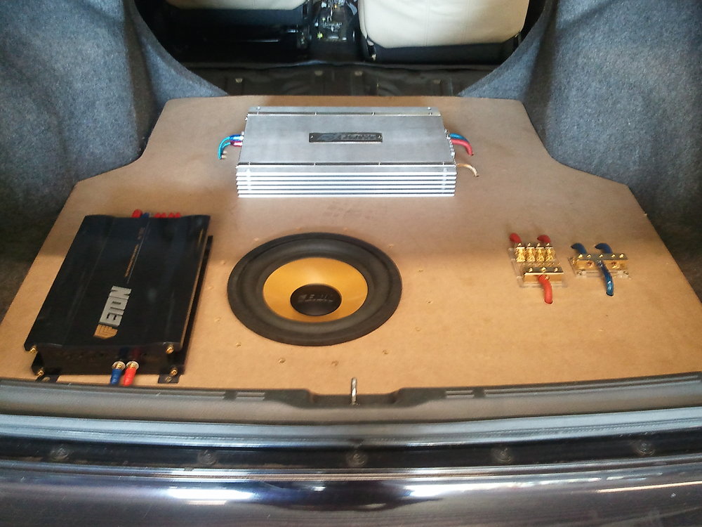

Kofferraumausbau wie folgt geplant:
Doppelter Boden, auf dem unteren die Endstufen, Powercap und Stromverteiler befestigen und von oben sichtbar durch Plexiglas in der oberen Platte. Subwoofer im Gehäuse an der unteren Platte, und durch MDF-Ringe mit der oberen Platte verbunden, durch gitter abgedeckt, und mit Stoff dann die obere Platte bezogen und beklebt.
Das einzige Problem bisher ist, dass wir noch nicht wissen, wie wir die Lautsprecherkabel in die vorderen Türen bekommen sollen. Irgendwie finden wir den Weg noch nicht wirklich. Der Gummischlauch vom originalen Türkabelbaum ist ja vorhanden, aber der Anschluß zur A-Säule erklärt sich uns leider noch nicht.

Nachdem wir die Bodenplatte für die Endstufen und für die Verkabelung fertig hatten, fiel uns beim Probelauf auf, das kein Tiefton aus dem Kofferraum kommt.
Es konnte nur noch am Sub liegen oder an der ESX Endstufe, wir probierten also den Sub an der Eton-Endstufe aus, und der Sub lief! Also ist die ESX kaputt, wie sich herrausstellte, handelt sich allerdings hierbei um einen Transportschaden -.-
Gestern kam dann der neue Monoblock, diese Marke ist noch etwas unbekannt (Krüger & Matz).
Diese soll dann mit 1x550 Watt RMS den Sub befeuern. Leider müssen wir dafür die Kabel anders legen und nochmal bohren, da die Anschlüsse genau seitenverkehrt zur ESX sind :wall:

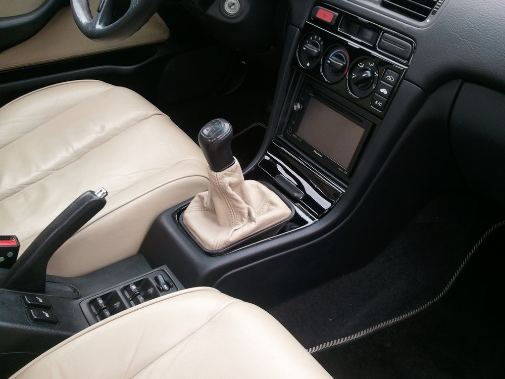

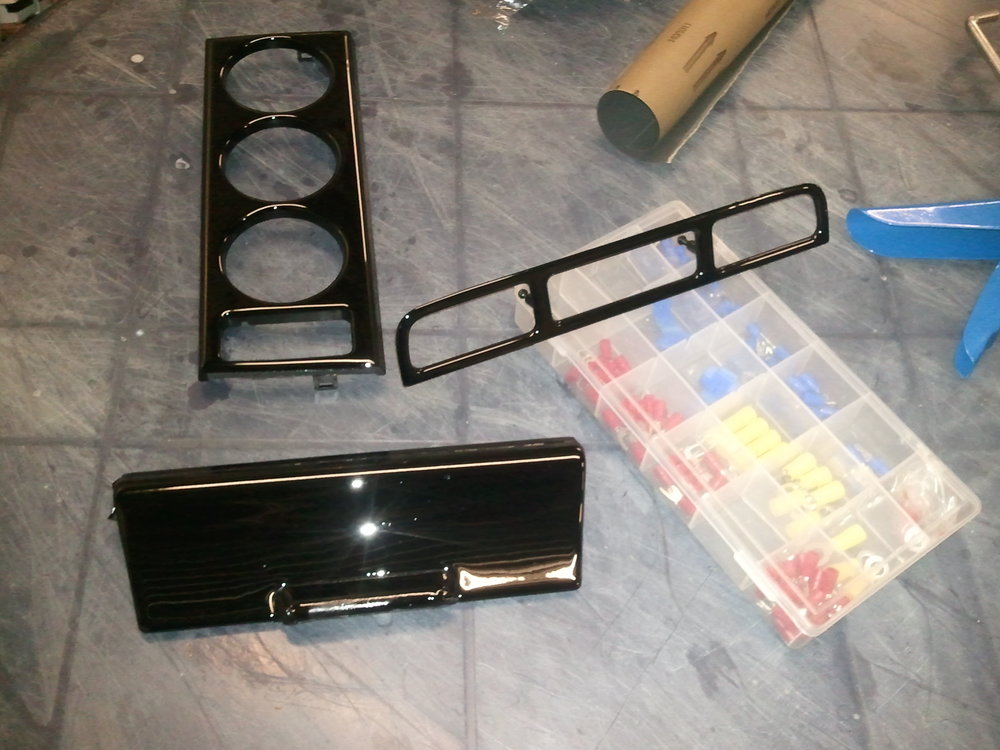

Ansonsten ist die Lederausstattung eingebaut, und die Holzelemente der Mittelkonsole in tiefschwarz lackiert.

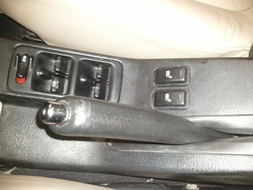

Und nun wurden wir neugierig. Es war ein CE8, also so einer wie meiner. Die Schachtleisten sahen noch sehr gut aus, Mittelkonsole auch noch heil. Also schonmal große Freude. Doch plötzlich sahen wir etwas, was niemand vermutete. Ledersitze, Sitzheizung UND natürlich die Sitzheizungsschalter.
Also wieder zum Chef. Natürlich nicht so begeistert, denn er soll ja nicht wissen, dass die Teile so selten sind.
Haben dann gleich gesagt: Sitzheizungsschalter, Sitzheizungskabelbaum, Mittelkonsole vorn und 2 Schachtleisten wollen wir.
Als Preis nannte er uns 80€.
Man muss dazu sagen, 1 Schalter kostet bei Honda knapp 60€. Der Kabelbaum incl Relais ca 600€ http://www.maxrev.de/images/smiles/icon_surprised.gifhttp://www.maxrev.de/images/smiles/icon_surprised.gifhttp://www.maxrev.de/images/smiles/icon_surprised.gif
Ok, is gebongt. Holen wir in 3 Stunden ab.
Dann nach ca 3 Stunden wieder hin, und wollten die Teile abholen. Es lag sogar die hintere Mittelkonsole incl Armlehne aus Leder dabei. Den Kabelbaum sollten wir uns selbst raus schneiden. Also ab zum Auto. Es war schon alles freigelegt. Bis auf einen Massepunkt und die beiden Stecker am Sicherungskasten. Fix die Stecker gezogen, den Massepunkt gelöst, schnell bezahlt, und Freudestrahlend den Schrottplatz mit allen Teilen verlassen.

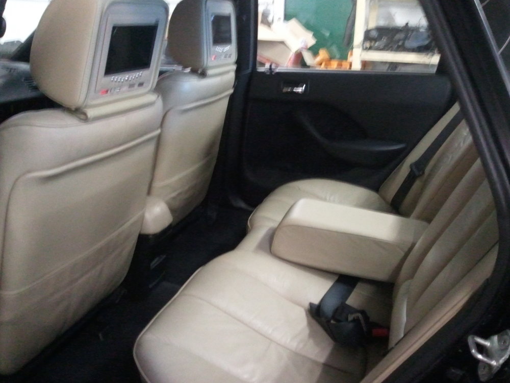

In der Halle angekommen, gleich wieder die Ledersitze aus meinem Acci ausgebaut, Sitzheizungskabelbaum verlegt und verkabelt. Dann wieder zusammenbauen und freuen http://www.maxrev.de/images/smiles/icon_wink.gif
Dazu sind noch die ersten Teile der Holzimitate fertig lackiert und eingebaut. Der Rahmen um den Schaltsack wurde noch geschliffen und schonmal grundiert und die erste Schicht Farbe bekommen.
Die beiden Kopfstützenmonitore empfangen auch das Signal vom Pioneer DVD-Radio.

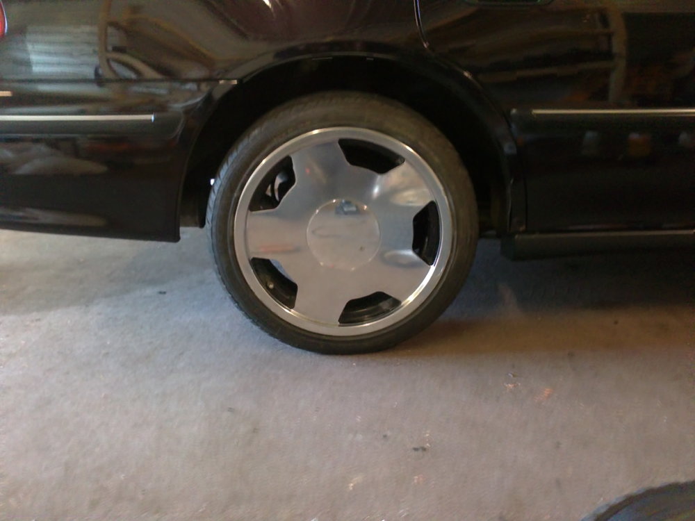

Und heute holen wir meine neuen Sommerschuhe :D
Sehr seltene Postert in 7 1/2 x 17. Haben Ähnlichkeit mit den Mercedes AMG Felgen.

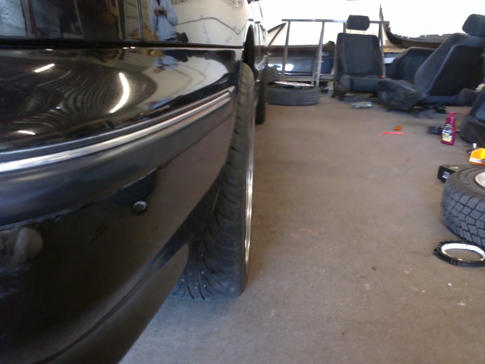

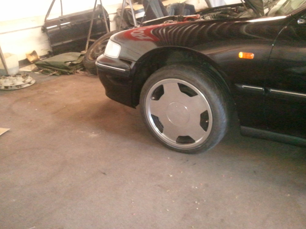

Heute haben wir mal die neuen Sommerschuhe auf´s Auto gepackt.
Nur leider sieht man jetzt sehr extrem, dass es wohl n Geländewagen werden wollte http://www.maxrev.de/images/smiles/icon_sad.gif

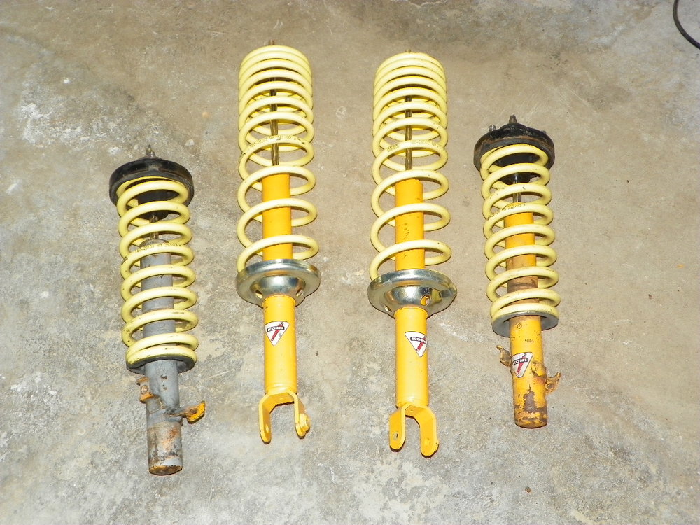

Also wird die Erde demnächst noch mehr Anziehungskraft auf den Accord ausüben müssen. Durch den Soundausbau ist er sowieso hinten tiefer als vorn, also kann man nur mit nem Keilform- oder Gewindefahrwerk arbeiten. Wenn das nur nicht so teuer wäre : http://www.maxrev.de/images/smiles/icon_cry.gifhttp://www.maxrev.de/images/smiles/icon_cry.gifhttp://www.maxrev.de/images/smiles/icon_cry.gif

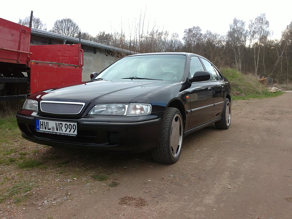

Es ist vollbracht ( für´s Erste ). Der Accord hat heute nach fast 3 Wochen wieder die ersten Kilometer unter die Räder bekommen.

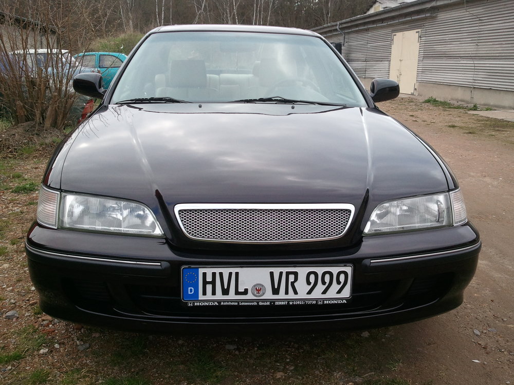

Die Innenausstattung ist komplett. Alles an Musik ist verbaut. Desweiteren haben wir heute den Kühlergrill mal kurzerhand geändert.
Dazu noch den Acci optisch etwas aufbereitet, im Einzelnen waren dies:
Lackreinigung mit Knete
Lackbearbeitung mit Poliermaschine und Schleifpolitur, Lackreiniger, Hochglanzpolitur und Versiegelung.

Tachoringe müssten morgen auch eintreffen, mein Mann ist grad zum bördeln los, morgen wird dann das Fahrwerk eingebaut und am Samstag gibts nen neuen Endtopf der extra angefertigt wird :)

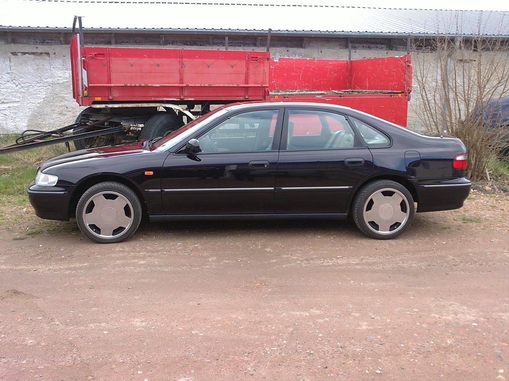

Nun ist es passiert. Der Hobel ist dem Boden näher gekommen. Hier mal ein Vorher-Nachher-Vergleich.
http://img819.imageshack.us/img819/6888/05042012358.jpg
http://img713.imageshack.us/img713/7830/11042012359.jpg
Mittlerweile ist alles eingetragen, 2cm haben wir noch Platz, sodass wir Spurplatten draufsetzen können.

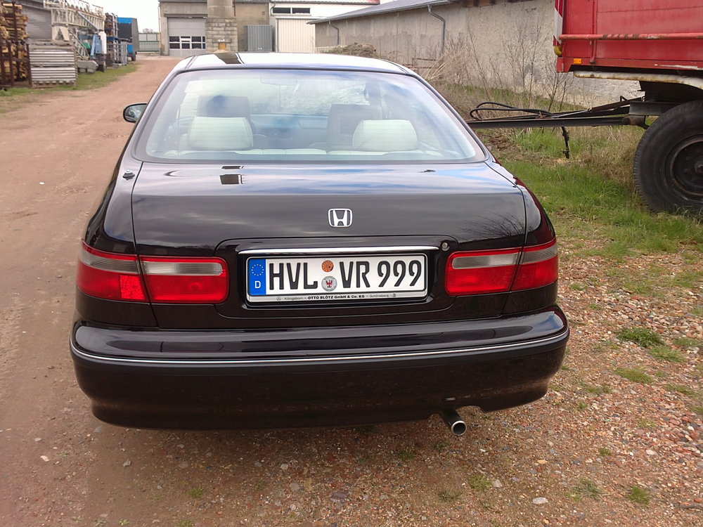

Heute ist der neue Auspuff gefertigt und gleich verbaut worden. Er wurde direkt bei Supersport von einem Kumpel ( The MAT ) geschweißt und verbaut.
Und man kann auch sehen, dass MAT nicht nur dumm rum gestanden hat. Nein, er musste was tun.
Wie bereits beim Sol sind wir auch diesmal sehr zufrieden mit der Arbeit von MAT.
Unsere Wünsche wurden berücksichtigt, und erfüllt.
2 x 90 mm abgeschrägt sind es geworden. Ursprünglich lagen 2 x 80 mm zum Schweißen bereit, jedoch sahen die 90er besser aus.
Der Sound ist dumpf bis teilweise grollend. Nicht zu aufdringlich. Wenn der Auspuff warm ist, brummt er ganz schön, wenn man abtourt. Gelegentlich kommt kommt auch mal ein leichtes Blubbern zustande.
Der Sound trifft manchmal genau die gleiche Tonlage des Sub´s, sodass man diesen nicht mehr hören kann.
