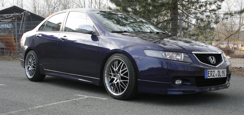

Hier mal ein Bild von meinem Direkt nach der Eintragung, Gewinde war vorne 5mm und hinten 10mm höher als was maximal möglich gewesen wäre, also ca 60 vorne + 10mm Federwegsbegrenzer vorne. Mehr ist "legal" nicht möglich zumindest bei der Felgengröße. Da die Tüver beim verschränken noch genug Platz sehen wollen zwischen Radkasten und Reifen. Die Begrenzer hab ich direkt danach wieder raus gemacht, die machen echt üble quietscht geräusche und ca 1 -1,5cm tiefer gedreht (müsste nochmal nachmessen) schleift nichts auch Voll besetzt und fährt sich gut!

Leider halt diese blöde Keilform ... deswegen bin ich dann hinten noch 1cm runter ...

Eben seh ich auch so, so siehts meiner Meinung nach Perfekt aus.
Man kann zwar das Gewinde so einstellen das der schweller hinten genau so tief ist wie vorne, aber dann steht das hinterrad tiefer im radkasten als vorne. Das gefällt mir garnicht, als hätte man noch 10 säcke zement im Kofferraum;) Aber ist halt auch geschmackssache.
