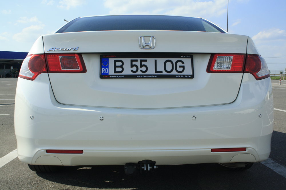

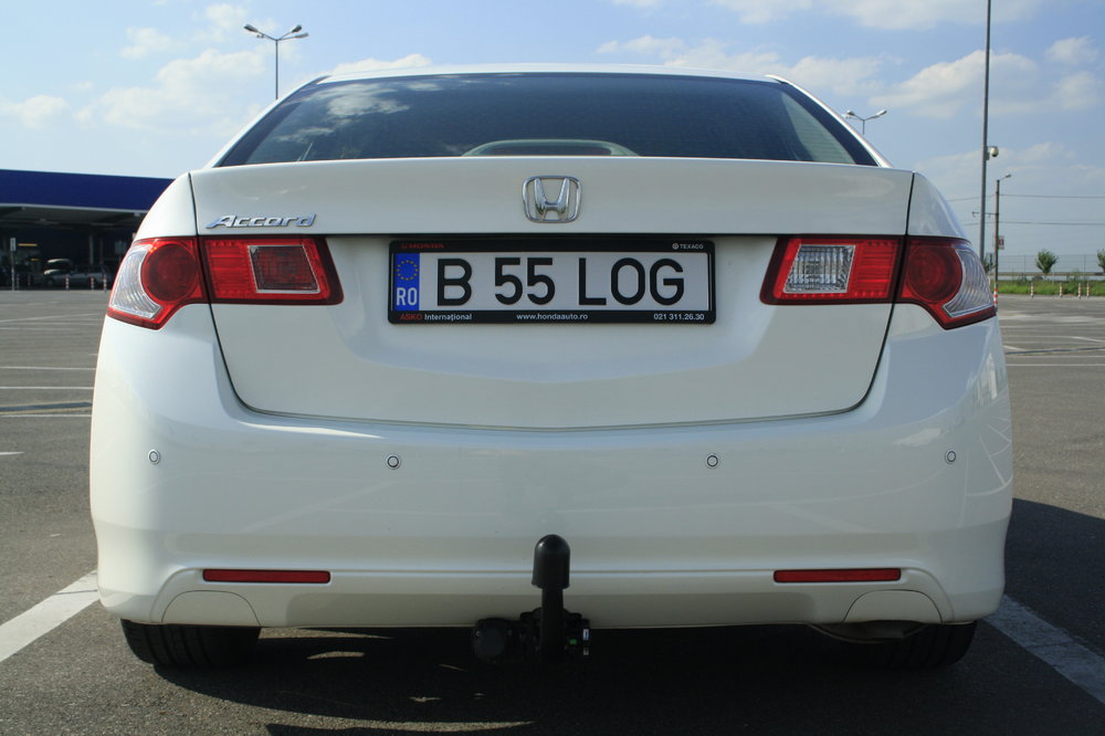

hallo...habe mir eine bei rameda bestellt...320euronen mit kompletten kabelsatz von thule ist zwar ne feste aber bei ner abnehmbaren sieht man auch den unterbau...da macht der hacken hinten auch nix mehr! eingebaut habe ich den mist selber und ich muss sagen dauert etwas aber nicht schwer und du kannst gleich was für den rostschutz machen!!!...wo kommste denn weg???

Hallo ihr lieben liebenden, also ich kann nur sagen das der einbau überhaupt kein problem war.
Ich habe mir auch eine aus dem Zubehör besorgt (abnehmbar) mit passendem kabelbaum.
Das mit dem kabel in den motorraum und so ist völliger quatsch!
Das muss nicht sein.
Das benötigen sie nur wie schon geschrieben für die dauerstromleitung und für das ladekabel.
Das ladekabel habe ich genzlich weg gelassen und dauerstrom bekommst du auch von der kofferaumbeleuchtung, genau so habe ich das auch gemacht und habe mir somit die arbeit gespart das ganze auto zu zerlegen.
Ich habe für den ganzen einbau ca. 2,5h gebraucht und muss dazu sagen das ich nicht mal ne schablone hatte um die stoßstange aus zu schneiden also muste ich mich stück für stück ran tasten was ja auch noch ne menge zeit in anspruch nahm.
Alles in allem ist das überhaupt kein thema das ding da dran zu bauen.
Mfg. Mugi
