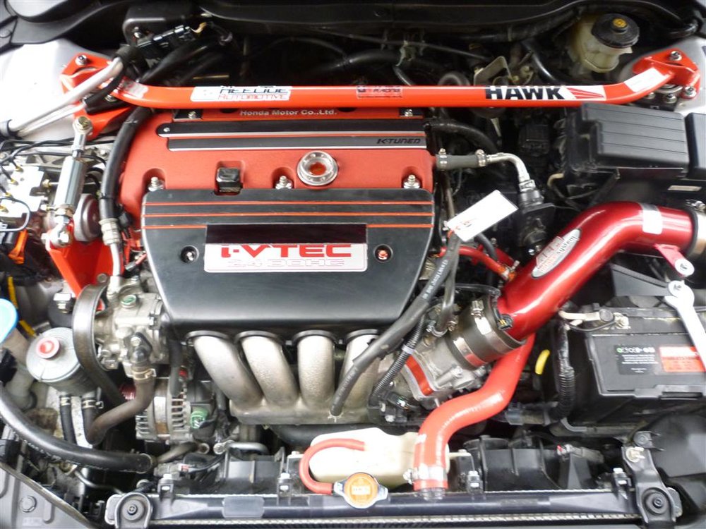

hey habe mir von ajr die domstrebe fürn cl7 gekauft. nur irgendwas passt an dem ding nicht.
bild hab ich angehengt.

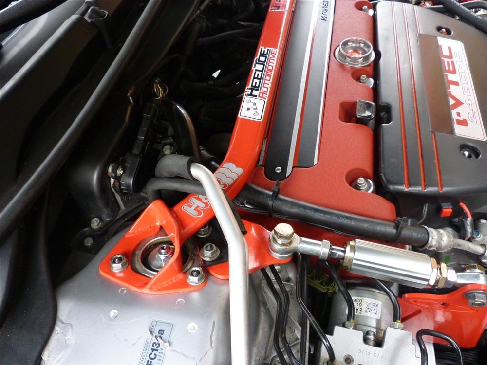

in der linken oberen ecke vom motor is so ein dicker schlauch, der hat in seinem verlauf mal so einen metall ring . nun schlägt das immer an die strebe. hab ich da was falsch gemacht?
hi
der einzigste fehler den du gemacht hast war die strebe zu kaufen, nix gegen die quali aber jetzt musst du zusehen wie du die klima leistung dort wegbekommst, denn das ist die leitung die gegen die strebe schlägt.
wenn du die die bilder von ajr damals genau angeschaut hättest, hättest du gesehen das die strebe auf einem euro r montiert war und die haben an dieser stelle keine klima leitung.
gruß
@*alex*
Er meint die "Servoleitung".
@jack5288
Hattest du bereits versucht die Servoleitung über der Strebe zu legen?
"Oh man,
meine Karre ist von diesen elenden Drecksviechern angeschissen worden."
"Vögeln"?
"Später gerne.
Muss jetzt erstmal mein Auto waschen."
So ist es! Man muss die Leitung entsprechend "verlegen" dann passt alles wunderbar...
Alle Streben werden auf ROHKAROSSEN geschweisst bzw. Bemasst... Logisch auch! Den in jedem Land kann jeder Kunde sein Auto mit Unterschiedlichster Ausstattung beim Händler Bestellen. Da es bei der Vielfalt UNMÖGLICH ist für jede Ausstattungsvariante jedes Modells eine eigene Strebe zu Fertigen geht man diesen weg und hofft natürlich auch das der Kunde in der Lage ist die eine oder andere Kleinigkeit die anfallen kann je nach Ausstattungsvariante selbst so zu verlegen das es passt. In manchen fällen sind gar keine Anpassungen nötig und in diesem Fall muss eben die Leitung etwas anders gemodelt werden was überbaupt gar kein Problem darstellt. :))
Hat rein gar nichts mit Rechts oder Linkslenker zu tun oder EuroR ect pp.... ;)
Zuverlässig - Preiswert - Kompetent!
http://www.feinys.com/images/hpbanner5.jpg
wenn das geht nicht den schlauch bischen zuseite verlegen, dann würde ich von fahrad ein schlauch nemmen, ein stück ausschneiten, ein-zwei mal um den schlauch wikeln und mit kabelbinder festmachen. dan würde auch nichts pasieren und der schlauch würde geschützt sein
