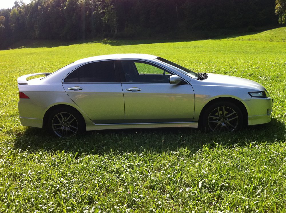

also ich habe 35er federn von H&R drin,und habe 8,5x18 felgen drauf (auf dem tourer)
und ich muss sagen das die federn top sind,nicht zu hart und nicht zu weich.
und er kommt tiefer als nur 35mm
