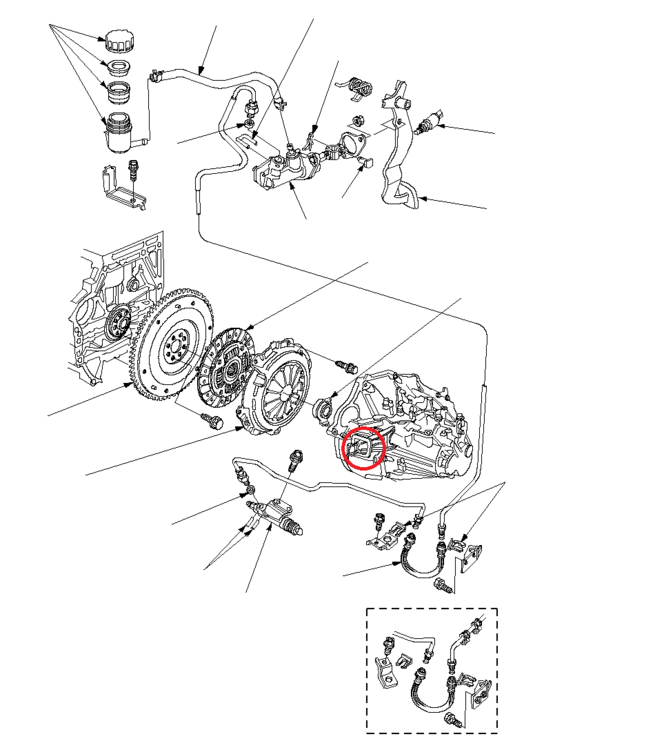

nun war ich heute beim freundlichen , er sagte das sei das drucklager (es läuft trocken :schock:) seine worte , und nun ? ich solle
doch die manschette (faltbalg , siehe bild) entfernen und silikonspray in maßen einspühen. naja nun meine frage hat das sinn , bringt das was und wenn nicht was sind die folgen langfristig. danke schonmal für jeden tip
