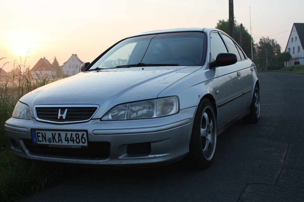

hab mal ein foto hochgeladen.
Hätte gerne andere felgen doch sind die erstmal leider nicht drin.
deshalb auch die frage mit den platten.
so krasss wie der manta soll er natürlich nicht aussehen.
doch sollte er schon ein wenig breiter werden :)
Bearbeitet von MeisterAli1986
Ist das dein Accord?
Die Regelung mit Reifen und Felge kennst du in Deutschland?
Außerdem musst du bei denne mit 35iger Platten pro Achse ne Sonderabnahme machen lassen inkl Fahrzeugvermessung.

Der Wagen auf dem Foto ist aber schon tiefergelegt oder?
Ich selber habe 40/30 drin und er ist fast 60/50 gekommen.
Nur so das du in etwa bescheid weißt was kommt und was nicht.

joh das mein accord.
felgen und reifen bekomme ich eingetragen.
federn hat er ja schon drunter. die einb wenig durch federwegbegrenzer gestoppt werden.
vorne wollt ich eventuell nur 15 mm/pro seite geben.
ist ja nur ne sache wieviel ärger der tüv macht.

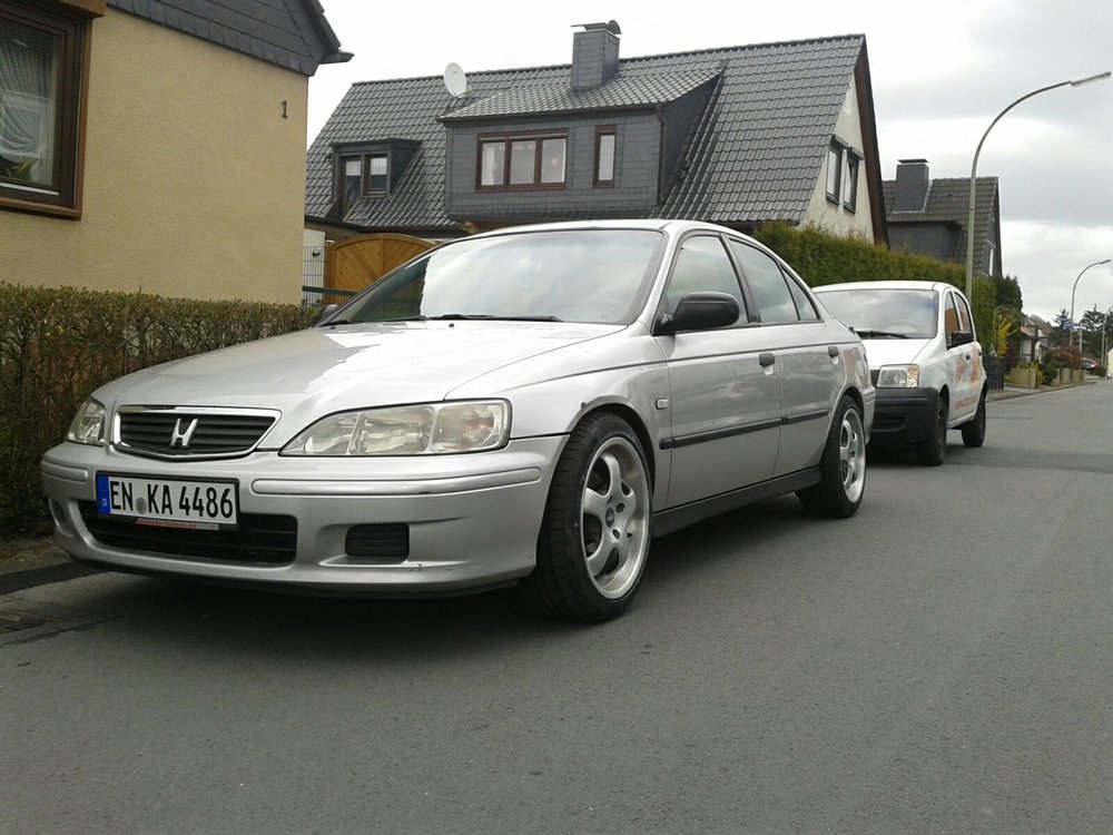

folgendes problem Koti´s sind schon gezogen :)
Lackiert wird er eh komplett da er ein Wirtschaftlichen Schaden durch Hagel bekommen hat.
Hab jetzt ein foto vom Koti mit reingestellt. Ist auch nur grobe vorarbeit. Feinarbeiten werden also noch gemacht :)
Ein fahrwerk bekommt er auch noch aber nicht jetzt.
Was willst du da lackieren?
Da hilft nur neue Haube neuer Deckel, Dach spachteln und beten.
Mit lackieren ist da nichts getan und ne Haube brauchste nicht spachteln, sieht nach einer Woche aus wie hingekot...
Ja jetzt sieht man es das die Kotis undprof. gezogen wurden.
Da steckt noch extrem viel viel arbeit drin, somal er an der Stelle sicher bald das blühen beginnt.
