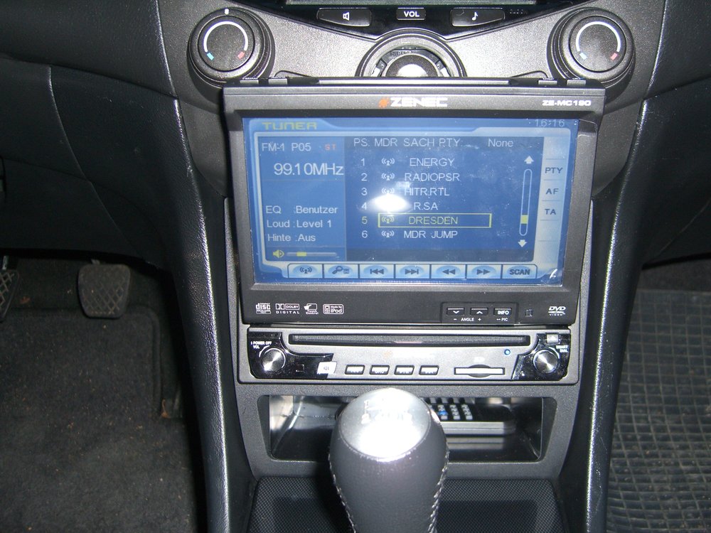

sweety Geschrieben 11. März 2007 Teilen Geschrieben 11. März 2007 Hallo Also ne Radioblende bekommst Du günstig bei Powershop.at. Da kostet diese 29.90 und man bekommt da noch ein Adapterkabel mit zum Anschluß an das Serienradio. Zitieren Link zu diesem Kommentar Auf anderen Seiten teilen Mehr Optionen zum Teilen...
ich eben Geschrieben 11. März 2007 Teilen Geschrieben 11. März 2007 @sweety hey, das radio will ich mir evtl. auch holen. welcher typ ist das denn und was hast du wo dafür bezahlt? Zitieren Hoher Orgasmus Nach Dem Anlassen Link zu diesem Kommentar Auf anderen Seiten teilen Mehr Optionen zum Teilen...
sweety Geschrieben 11. März 2007 Teilen Geschrieben 11. März 2007 Die genaue Bezeichnung ist Zenec MC190. Gekauft habe ich es im ACR-Shop in Dresden,Kostenpunkt 699,- Zitieren Link zu diesem Kommentar Auf anderen Seiten teilen Mehr Optionen zum Teilen...

sweety Geschrieben 14. März 2007 Teilen Geschrieben 14. März 2007 Hallo Das ist nen Y-Kabel. Das eine Ende kommt ins Radio wo der Orginalstecker ist. Das andere Ende verbindet man mit dem Orginalstecker der im Radio drin war und am dritten Ende sind freie Kabelenden wo du einen ISOstecker ranbauen kannst. Die Fernbedinung funktiniert dann aber nicht mehr. Das Orginalradio geht zwar noch an aber mehr auch nicht,da die lautsprecher und die Antenne jetzt natürlich am zweitem Radio angeschlossen sind über das Y-Kabel. Zitieren Link zu diesem Kommentar Auf anderen Seiten teilen Mehr Optionen zum Teilen...

sweety Geschrieben 1. Mai 2007 Teilen Geschrieben 1. Mai 2007 Du mußt eigentlich keine Kabel verlängern zumindestens die Strom und Boxenkabel nicht. Bei mir haben die locker gereicht. Das einzige was ich verlängert habe ist das Antennenkabel um 50cm. Zitieren Link zu diesem Kommentar Auf anderen Seiten teilen Mehr Optionen zum Teilen...
brumbrum Geschrieben 2. Mai 2007 Teilen Geschrieben 2. Mai 2007 @ sweety: Wie sieht das aus wenn du den Bildschirm ausfährst? Passt das mit dem Schaltknauf? Auch wenn der zb. im 1. Gang steht? Und der werkseitig eingestellte Winkel des Bildschirms ist nicht vielleicht so das es beim ersten mal anmachen gege die Amaturen odben drückt?? MfG Michael Zitieren Link zu diesem Kommentar Auf anderen Seiten teilen Mehr Optionen zum Teilen...
