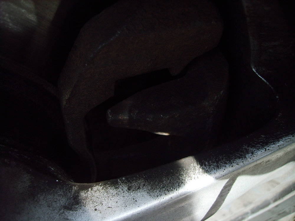

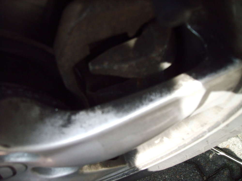

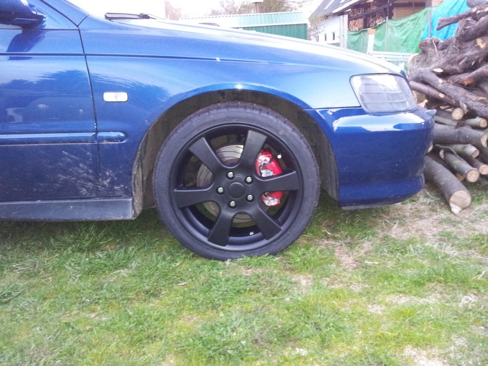

Aggel Geschrieben 1. Juli 2012 Teilen Geschrieben 1. Juli 2012 jo das reicht alles , hier mal noch ein bild , hoffe man kann es erkennen brauchst bei der atr anlage mindestens 16" felgen Zitieren Loud pipes save lives 😄 Wer immer tut, was er schon kann, bleibt immer das, was er schon ist. Morgen kannst du gestern nicht mehr nachholen! https://accordforum.de/topic/21415-honda-accord-cl3/ https://accordforum.de/topic/36778-honda-accord-cg9-rhd/ Link zu diesem Kommentar Auf anderen Seiten teilen Mehr Optionen zum Teilen...
VolkerRacho Geschrieben 1. Juli 2012 Teilen Geschrieben 1. Juli 2012 Naja hoffentlich reicht auch ne 6,5x16" ET55 ohne Probleme............aber werd ich ja morgen sehen Zitieren Link zu diesem Kommentar Auf anderen Seiten teilen Mehr Optionen zum Teilen...
Aggel Geschrieben 1. Juli 2012 Teilen Geschrieben 1. Juli 2012 (bearbeitet) da musste aufpassen wo deine wuchtgewichte dran sind... kann sein das die am sattel schleifen... hier mal mit meinen 17"er Bearbeitet 1. Juli 2012 von Aggel Zitieren Loud pipes save lives 😄 Wer immer tut, was er schon kann, bleibt immer das, was er schon ist. Morgen kannst du gestern nicht mehr nachholen! https://accordforum.de/topic/21415-honda-accord-cl3/ https://accordforum.de/topic/36778-honda-accord-cg9-rhd/ Link zu diesem Kommentar Auf anderen Seiten teilen Mehr Optionen zum Teilen...

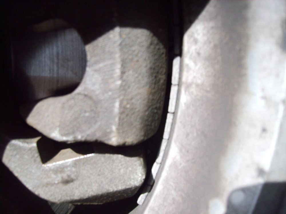

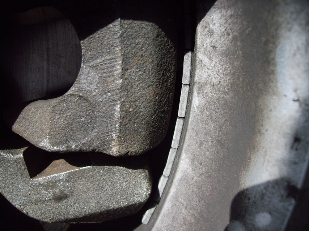

VolkerRacho Geschrieben 3. Juli 2012 Teilen Geschrieben 3. Juli 2012 So heute mal getestet Eine Felge (6,5x16" ET55) passt ohne Probleme über die Type R Bremse ......... Ist echt noch viel Luft vorhanden:D Zitieren Link zu diesem Kommentar Auf anderen Seiten teilen Mehr Optionen zum Teilen...
Aggel Geschrieben 3. Juli 2012 Teilen Geschrieben 3. Juli 2012 5mm sind es schon noch XD XD XD Zitieren Loud pipes save lives 😄 Wer immer tut, was er schon kann, bleibt immer das, was er schon ist. Morgen kannst du gestern nicht mehr nachholen! https://accordforum.de/topic/21415-honda-accord-cl3/ https://accordforum.de/topic/36778-honda-accord-cg9-rhd/ Link zu diesem Kommentar Auf anderen Seiten teilen Mehr Optionen zum Teilen...
VolkerRacho Geschrieben 3. Juli 2012 Teilen Geschrieben 3. Juli 2012 reicht mir ...........ist mit der normalen Bremse auch nicht viel mehr ^^ Hauptsache es passt......jetzt kann ich langsam anfangen die Sättel zu überholen Zitieren Link zu diesem Kommentar Auf anderen Seiten teilen Mehr Optionen zum Teilen...
cabkiller Geschrieben 3. Juli 2012 Teilen Geschrieben 3. Juli 2012 musste beim tüv aufpassen. da es ein schwimmsattel ist, brauchste min 5mm edit: aber freut mich das alles gepasst hat ;) Zitieren ///Mugen 無限 Equipped [biete] alle Teile aus meinem Projekt k24cl9ftw Biete Reflash für Accord 2003-2008 und 2008+ Link zu diesem Kommentar Auf anderen Seiten teilen Mehr Optionen zum Teilen...
VolkerRacho Geschrieben 3. Juli 2012 Teilen Geschrieben 3. Juli 2012 Also der Abstand vom Bremssattel zur Felgenspeiche ist richtig groß Nur zum Felgenbett ist halt nicht ganz so viel........Aber ausreichend, damit nix schleift Danke dir nochmal cabkiller Zitieren Link zu diesem Kommentar Auf anderen Seiten teilen Mehr Optionen zum Teilen...
