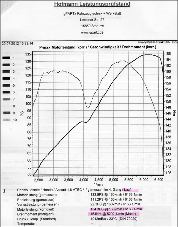

Habe heut übrigens vom Cg8 nen Dyno machen lassen war neugierig^^

Der CG8 hat 134,3 PS und 164Nm. Ist aber NIX dran gemacht. Nur mein alter BMC Sportfilter ausm ATr ist im Cg8. Vllt. sollt ich mal wieder zündkerzen wechseln usw.
Aber war ja nur mal neugierig, da ist mir das nciht so wichtig möglichst viel PS zuhaben, hauptsache er läuft und verbraucht net soviel...
Die 164Nm liegen auch recht gut an. Leider fallen die von 4000-4200 etwas in den keller und gehen dann wieder hoch. Die drehmomente liegen beim CG8 recht früh an.

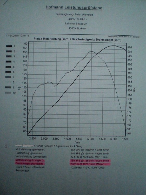

Super leichte Alus, aber klotz schwere Reifen, dein CG8 hat nur 22PS Verlust, dein CH1 34PS
Als kleiner Vergleich da der CH mehr Zoll hat, ein Lude H22 mit EP3 Felgen und guten Reifen hat auch weniger Verlust, obwohl er die Preface EP Felgen hat und die nicht gerade leicht sind, wiegen knapp 1,5kg mehr als deine.
Kumpel mit seinen Ultras kommt sogar unter 30PS in der gleichen Dimension wie dein R.
Ich hoffe das ich meinen auf 20/23PS runter drücke, aber die CH1 Bremse begünstigt das ja nun nicht gerade.

Den Dynorun finde ich ganz interessant, vor allem im Vergleich zum CL3 von Razer auf der gleichen Prüfanlage. Von den Drehmomentkurven her, scheinen beide Motoren doch recht unterschiedlich abgestimmt zu sein, also nicht nur einfach aufgebohrt. Freut mich natürlich, dass der CL3 vergleichsweise gut dasteht. :D :cool:
Hey Razer, machst du mit deinem neuen CL3 auch nochmal einen Lauf?? Meinen würde ich eigentlich auch mal gerne testen, bin aber momentan eher selten in Berlin.
Bei dem CG8 würde ich zudem sagen, dass VTEC mind. 200 U/min zu spät schaltet, so weit wie das Drehmoment nach 4000 U/min schon einbricht bevor es dann bei 4500 wieder kommt. Er sollte also bei spätestens 4000 U/min bereits auf der scharfen Nocke laufen. Keine Ahnung ob man das ohne VTEC-Controller korrigieren kann...
Weiß ich nicht ist mir auch Wurst. Der Cg8 ist mein Alltagswagen, da ists mir wichtiger dass der läuft und nicht soviel verbraucht. Eigentlich war ich nur mal neugierig was der so leistet. Zumal bei meinem CG8 nichts weiter gemacht ist. Alles OEm bis auf meinen BMC Luftfilter, den ich noch übrig hatte. Keine andere Schwung nix. Auch nichts abgestimmt, OEM HONDA halt. Über die Verlustleistung war ich auch etwas erstaunt:schock: Finds nur Lustig dass ich mit meinem OEM Cg8 mehr Radleistung hab wie der Prelude hier:

Ne mein Dynorun war 100% OEM wie deiner von deinem CG8.
Alles Serie Getriebe, Auspuff nix gemacht, Felgen/Reifen usw.
Ja der Prelude hat Potenza drauf gehabt und sack schwere 17" Felgen.
Doppelter Genickschuss quasi, Verlustleistung brutal.
Sein neuer H22 Lude (vorher BB9 F20 133PS mit Mods) hat mit CTR Felgen und guten Reifen weniger Verlust.
32,6PS Verlust hat er jetzt bei 201PS am Motor.
Der CG8 erreicht seinen Vorteil durch die kleine Bremse, der fehlenden Diffsperre sowie der kleinen leichten Rad/Reifenkombi.
