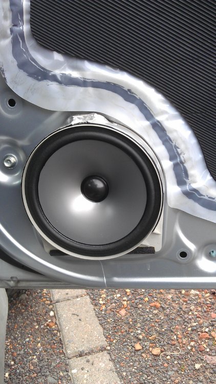

LS vorne, wie jetzt weiter?
Hallo. Ich hab kein Plan was ich jetzt machen soll... Keine Schraube zu sehen oder sonst was... Kann mir jemand anmalen wo wie was ich jetzt machen muss um die raus zu bekommen. Ist doch bloß alles geklebt...?
Vielen Dank schonmal.

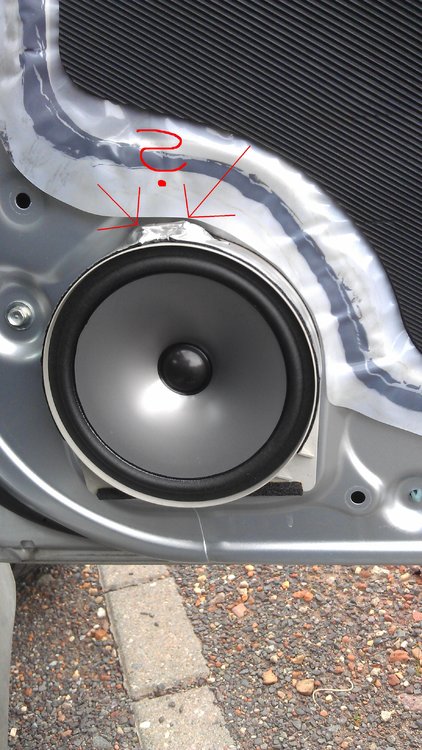

Oben mittig ist am/hinter dem Plastikgehäuse eine Metallklammer.Diese musst du mit einem Schraubendreher leicht runterdrücken,dann das Lautsprechergehäuse ein kleines Stück nach vorn ziehen(bis die Klammer ausgerastet ist) und das Ganze nach oben rausziehen.Aber nicht zu weit,da hängen noch die Kabel drann.
Aber der Mist ist doch trotzdem ringsrum geklebt? Da muss ich doch "ruppen" wie Sau???
Also wenn ich da oben die "alufolie" abmache, ist diese Klammer zu sehen?
Stell ich mich echt soo doof an?
Das ist doch totaler Mist, in Bezug auf Wechsel des LS...
Ruppe ich die Sch.... jetzt raus muss ich ja Löcher ins Blech bohren um neue zu befestigen. F... F... F...
