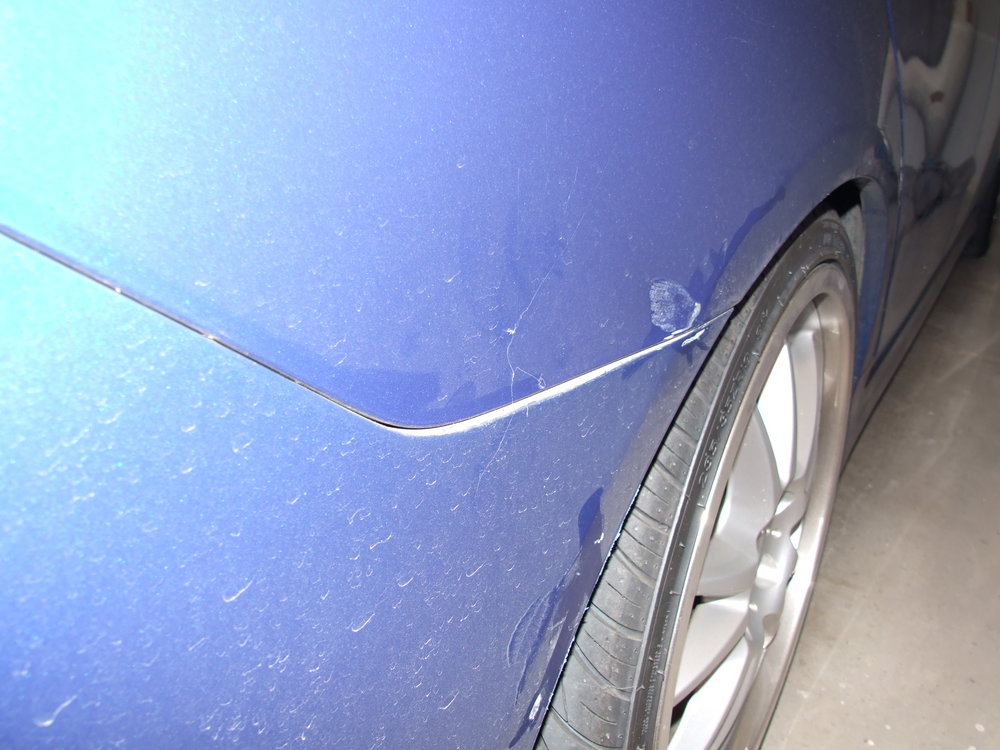

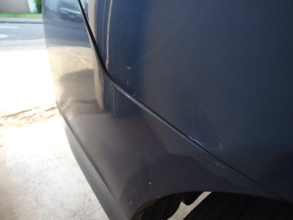

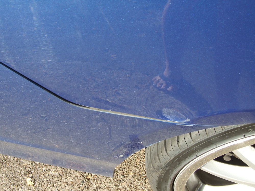

Eine Fahranfängerin hat heute beim Rückwärtsfahren meinen Accord hinten recht am Ende des Radhauses beim Übergang zur Heckschürze getroffen.
Meines Erachtens nichts wildes, wo ich Bedenken habe ist die Verzinkung der Stelle. Der Lack ist bei einigen kleinen Stellen bis aufs Blech ab.
Kann man auf den Bildern nicht gut sehen. Ob nun die Schürze getauscht werden muß weiß ich nicht ,wär mir aber lieber. War ja vorher auch in Ordnung.

wenn du es machen lässt kann es schon ein paar Tage dauern. wenn die heckschürze neu bestellt wird dann dauerts 1 Tag... maximal...
aber das mitm hinteren Kotflügel könnte schon 2-3 werktage in Anspruch nehmen... das ding muss ja ausgebeult, geschliffen und lackiert werden...
Ich sehe das Problem bei der Verzinkung wenn geschliffen wird, wird diese ja auch angegriffen und von Spachtelmasse halte ich wenig. Verzinnen find ich besser hoffe das ich da ein Mitspracherecht habe. Soll schon alles vom HH gemacht werden.

Mach dir da mal keine Sorgen mit Rost usw......
Wenn ordentlich gearbeitet wird, dann wird da nix rosten
Aber sieht auf den Bilder ja nicht ganz so schlimm aus, muss ja nur wieder rausgezogen werden.
Die Halteleiste für die Stoßstange muss jedenfalls neu und ich schätze mal, dass die Stoßstange nur neu lackiert wird. Ist dann "billiger" da die Seitenwand auch lackiert wird
Wenn der Betrieb es richtig macht muss auch kein Material durch Zinn oder Spachtelmasse aufgetragen werden.................alles über 1mm Spachtelmasse ist prutsch

Aber sei froh, dass nicht größeres dran ist und man kein neues Seitenteil einschweißen muss.
Achte später nur auf einen Farbunterschied (schau dir das Auto dann in mehreren Winkeln an usw) .......Bei einigen Farben reicht es nicht nur kleine Stellen zu lackieren, da muss großflächig Lackiert werden und angrenzende Teile mit einlackiert werden.

Das is doch kein Schaden.
Da wird die kleine Delle rausgemacht, die Stoßstange wieder eingeclipst und Seitenteil + Stoßstange neu lackiert.
Ärgerlich ist halt das du am Seitenteil immer sehen wirst das er nachlackiert ist.
Is ne blöde Stelle.
Sollte je nach Händler bei 1000€ liegen.

Es wird auch kein Bauteil ausgetauscht. Es wird ausgebeult, die Schürze wir geschliffen und dann wird alles neu Lackiert.
Die Lackierung verursacht die größten Kosten. Hoffe mal das die Farbunterschiede nicht allzu groß ausfallen. Der Lackierer hat hier einen sehr guten Ruf.
