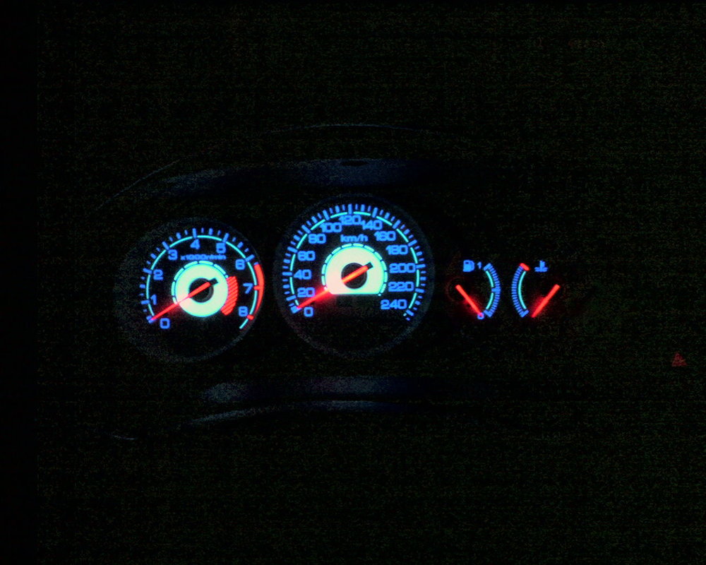

Fireball800 Geschrieben 16. Februar 2007 Geschrieben 16. Februar 2007 Der Händler hat mir da irgendwas erklärt von diesen Multiplex-Steuergeräten, die zwischen Plus und Minus bei manchen Kabeln hin und her schalten, je nachdem, was gerade benötigt wird. Und wenn da was neues dazukommt, was nicht exakt stimmt, dann kann es dieses Steuergerät kaputt machen! Jedenfalls ist das wohl bei mir passiert,... WErde wohl heute mehr wissen! http://www.blausucht.de/images/Cars/julian_accord/accord_led_umbau.jpg Zitieren
AcciCruiser Geschrieben 16. Februar 2007 Geschrieben 16. Februar 2007 Hi Leutz... also mir war der Aufwand mit den LEDs im Tacho zu hoch :grummel: daher heb ich mich für Plasmatach- Scheiben entschiden (sieh einfach geil aus :D ), was den Rest angeht bin ich auch grad dabei mit LEDs umzubauen, ein Teil hab ich schon fertig, ich will die Displays (kmAnzeigen und Klimaautomatik) in blau und den Rest (Taster und so) rot, passend zu meinem Radio... ich benutze für die Taster 3mm LEDs mit eingebautem Widerstand (klick) mit den Displays weiß ich auch noch nicht so richtg, die kmAnzeige habe ich mit einer blauen LED beleuchtet, hab sie auch vorn gerade geschliffen, für nen größeren Abstrahlwinkel, ist aber trotzdem zu dunkel und etwas ungleichmäßig :( , deswegen wollte ich es mit EL-Folie versuchen (klick) hat das schon mal jemand von euch versucht? Werde sie mal bestellen und sehen ob´s klappt... :weissnich: Grüße Original von AcciCruser ich benutze für die Taster 3mm LEDs mit eingebautem Widerstand (klick) Art.-Nr.: 184481-62 Zitieren http://images.spritmonitor.de/169079_5.png [sIGPIC][/sIGPIC] www.pohla-stacha.de

AcciCruiser Geschrieben 22. Februar 2007 Geschrieben 22. Februar 2007 Original von lateindan2004 Interessant wäre es, ob Plasmas genügend ausleuchten würden? Also ich bin mit den Plasmas voll zufrieden ;) sie sind nur auf halbe Helligkeit gedreht und leuchten schön hell 8) Zitieren http://images.spritmonitor.de/169079_5.png [sIGPIC][/sIGPIC] www.pohla-stacha.de
lateindan2004 Geschrieben 28. Februar 2007 Autor Geschrieben 28. Februar 2007 Habe mich den anderen angeschlossen und ebenso die Plasmas montiert, benötige dennoch neue Birnchen für die Zeiger und die kosten laut Honda 7€/Stck. Kann das sein? Zitieren
