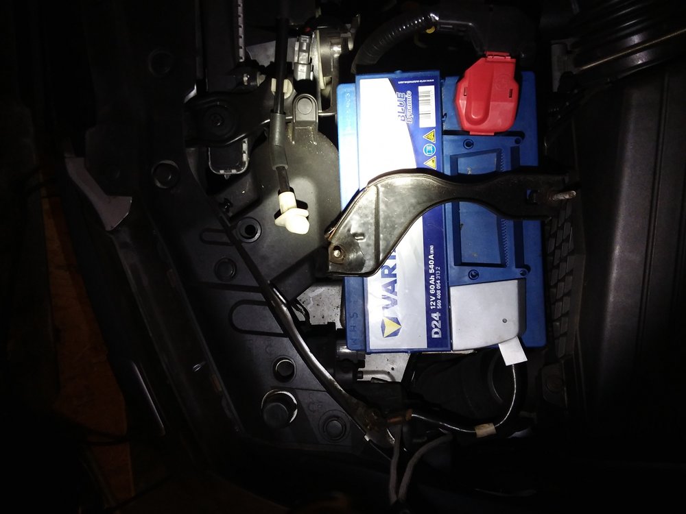

kretschi74 Geschrieben 23. November 2017 Teilen Geschrieben 23. November 2017 Bei meinem,etws dunkel in der Garage Zitieren Link zu diesem Kommentar Auf anderen Seiten teilen Mehr Optionen zum Teilen...

Civic AL Geschrieben 25. November 2017 Teilen Geschrieben 25. November 2017 (bearbeitet) So, der Einbau heute hat wunderbar geklappt. Plastikverkleidung raus und die Varta passte in der Breite gerade so rein, ohne dass ich irgendetwas wegschneiden musste oder Probleme hatte die Haken der Fixierung anzubringen. In Länge und Höhe wäre sogar noch einiges an Spiel. Als Unterlage habe ich noch eine Waschmaschienenunterlage im Keller gefunden, aus der ich ein Stück in der Größe der Batterie rausgeschnitten habe. Die Ausbuchtungen in der Fixierung passen leider nicht ganz, auch umgedreht nicht. Ich habe deshalb noch ein Stück der Waschmaschinenunterlage darunter geklemmt. Hält aber alles bombig, da wackelt nichts. Nur die rote Abdeckung des Pluspols passt jetzt nicht mehr wirklich auf die Batterie und liegt lose oben drauf. Habe dann auch gleich den Amazon Echo ins Auto eingebaut und meine Dashcam endlich wieder angeschlossen. Der Acci startet jetzt wieder ohne Probleme. Danke noch mal an alle für die guten Tips. :) Bearbeitet 25. November 2017 von Civic AL Zitieren http://images.spritmonitor.de/430206_3.png Link zu diesem Kommentar Auf anderen Seiten teilen Mehr Optionen zum Teilen...

kretschi74 Geschrieben 25. November 2017 Teilen Geschrieben 25. November 2017 Die Pluspolabdeckung sollte fest sein,Tüvrelevant,wegen Kurzschlußgefahr wenn man da rankommt. Zitieren Link zu diesem Kommentar Auf anderen Seiten teilen Mehr Optionen zum Teilen...
Civic AL Geschrieben 25. November 2017 Teilen Geschrieben 25. November 2017 Hmm, dann muss ich mir da noch was einfallen lassen. :( Zitieren http://images.spritmonitor.de/430206_3.png Link zu diesem Kommentar Auf anderen Seiten teilen Mehr Optionen zum Teilen...
guzzleguy Geschrieben 25. November 2017 Teilen Geschrieben 25. November 2017 Die Pluspolabdeckung sollte fest sein,Tüvrelevant,wegen Kurzschlußgefahr wenn man da rankommt. Welcher Prüfer guckt unter die Haube, wenn der Bock halbwegs Serie ist? Also unsere sind Alle durch die Bank viel zu faul dafür! Zitieren Link zu diesem Kommentar Auf anderen Seiten teilen Mehr Optionen zum Teilen...
Civic AL Geschrieben 25. November 2017 Teilen Geschrieben 25. November 2017 Bei mir wurde schon indirekt unter die Haube geschaut, weil just im Moment der Prüfung eine Birne den Geist aufgegeben hat, ansonsten tatsächlich nicht. Aber ich habe ja noch ein Jahr Zeit mir was zu überlegen. Ist aber in so fern komisch, da ich fest überzeugt bin früher nie so eine Abdeckung am Pluspol gehabt zu haben, zumindest am 86er Civic nicht. :D Zitieren http://images.spritmonitor.de/430206_3.png Link zu diesem Kommentar Auf anderen Seiten teilen Mehr Optionen zum Teilen...
Civic AL Geschrieben 25. November 2017 Teilen Geschrieben 25. November 2017 Blöde Frage: Der Griff an der Batterie ist doch irrelevant, oder? Den könnte ich am ehesten anfräsen, dann passt auch die Abdeckung wieder. Zitieren http://images.spritmonitor.de/430206_3.png Link zu diesem Kommentar Auf anderen Seiten teilen Mehr Optionen zum Teilen...
pw84 Geschrieben 25. November 2017 Teilen Geschrieben 25. November 2017 Klar, mach weg. Zitieren Link zu diesem Kommentar Auf anderen Seiten teilen Mehr Optionen zum Teilen...
Civic AL Geschrieben 17. Dezember 2017 Teilen Geschrieben 17. Dezember 2017 Nachtrag: Ich war wohl an dem Tag etwas dusselig in der Birne. Die Kappe vom Pluspol lässt sich ohne Probleme befestigen, wenn man sie etwas zusammendrückt. Das einzige was mich etwas skeptisch macht: Im Gegensatz zum Minuspol sitzt der Pluspol etwas locker. Den Pluspol kann ich bis Ultimo zuschrauben und er lässt sich trotzdem ohne zu Schrauben wieder abziehen. Der Minuspol sitzt dagegen bombenfest. Der Stromfluss ist bisher scheinbar o.k. nur musste ich beim Pluspol darauf achten, dass das Verschliessen der Kappe die Klemme nicht vom Pluspol zieht. Hatte ich bisher so noch nicht erlebt. Gibt es da Adapter, die den Durchmesser des Pluspols erhöhen oder kann ich das ignorieren? Zitieren http://images.spritmonitor.de/430206_3.png Link zu diesem Kommentar Auf anderen Seiten teilen Mehr Optionen zum Teilen...

Civic AL Geschrieben 17. Dezember 2017 Teilen Geschrieben 17. Dezember 2017 Danke, werde ich gleich mal machen, wobei ich nicht den Eindruck habe, dass da was ausgenudelt ist. Die Schraube ist bis auf Anschlag angezogen und trotzdem ist es nicht 100% fest. Zitieren http://images.spritmonitor.de/430206_3.png Link zu diesem Kommentar Auf anderen Seiten teilen Mehr Optionen zum Teilen...
Civic AL Geschrieben 17. Dezember 2017 Teilen Geschrieben 17. Dezember 2017 Die Schraube ist anscheinend o.k. ich habe die Polklemme jetzt mal leicht mit einer Rohrzange zusammengebogen, jetzt sitzt alles. Zitieren http://images.spritmonitor.de/430206_3.png Link zu diesem Kommentar Auf anderen Seiten teilen Mehr Optionen zum Teilen...
wladi83 Geschrieben 17. Dezember 2017 Teilen Geschrieben 17. Dezember 2017 (bearbeitet) Es gibt Unterschiede bei den Durchmessern der Pole, der Accord hat (muss ca. haben) beim Pluspol 19,5 mm und Minuspol 17,9 mm. Und ja es gibt Adapter Bearbeitet 17. Dezember 2017 von wladi83 Zitieren Link zu diesem Kommentar Auf anderen Seiten teilen Mehr Optionen zum Teilen...
345 Geschrieben 17. Dezember 2017 Teilen Geschrieben 17. Dezember 2017 Hallo Vor festziehen des Batteriepols die Schraube weit los drehen,und den Pol vom Kabel etwas herunterklopfen.Dann lässt sich das in der Regel auch wieder festziehen,so das es hält. Mfg 345 Zitieren Link zu diesem Kommentar Auf anderen Seiten teilen Mehr Optionen zum Teilen...
